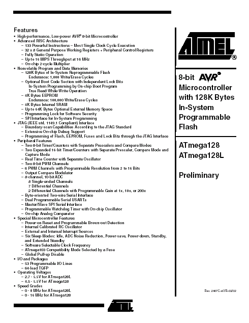

hab mir so ein Modul mit nem ATmega128 besorgt. Dabei war eine CD mit
Datenblättern. Laut dem mitgelieferten Datenblatt, steht:
Nonvolatile Program and Data Memories
– 128K Bytes of In-System Reprogrammable Flash
Endurance: 1,000 Write/Erase Cycles
In einem was ich von Atmel habe, steht aber 10,000 Write/Erase Cycles.
Bestückt ist ein ATmega128-16AI 0249 .
Woher weiß ich, welche Angabe richtig ist?
Mfg Sascha
PS. Bitte kein Kommentar, mit "ausprobieren" :)
Gast #123732
Tja,
das habe ich auch gedacht. Bei den Mega 8515/16/32/64 und bei dem
"neuen" Datenblatt des 128 steht 10,000.
Anbei mal das von dem mitgelieferten.
Mfg Sascha
Gast #123733
Soweit ich das in dem Screenshot erkennen kann handelt es sich bei dem
Datasheet das Du da hast um die Revision 2467C. Ich hab da 2467L
liegen. Scheint sich also auch was getan zu haben.
Gast #123734
Gibt es denn ne möglichkeit, anhand der IC-Beschriftung, festzustellen,
wann er hergestellt worden ist? Daraus könnte man ja Rückschlüße auf
die Revision ziehen.
Mfg Sascha
Gast #123736
Hi
üblicherweise ist auf den AVR's ein Datecode drauf. Sowas wie 0315
steht dann für KW15 2003.
Über die Schreibzyklen würde ich mir keine Sorge machen. Die gelten
garantiert für den gesamten Temperatur und Betriebsspannungsbereich. Im
Labor liegt man da üblicherweise einen Faktor 10 darüber.
Ich hab das mal mit dem EEPROM eines ATMega16 getestet. Garantierte
Schreibzyklen 100k. Erster Bitfeheler bei 4,6M.
Matthias
