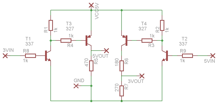

Ich versuche nun seit mehreren Stunden, ein GSM Modem mittels RS232
anzusprechen.
Per PC-Terminalprogramm (direkt ohne über den AVR) gehts problemlos.
Das Modul hat 3V Pegel am RS232 also habe ich mir einen Pegelwandler
Entworfen...
Dieser ist im Anhang
Der Pegelwandler arbeitet meiner meinung nach, einwandfrein.
Ich habe mit dem Oszilloskop gemessen! Die Pegel haben schöne 3V auf der
Modemseite und schöne 5V Pegel auf der AVR Seite...
Mein aktueller Aufbau:
AVR mit 4.915MHz Quarz, 27p Kondensatoren
Baudrate: 9600
RX und TX des AVRS gehen direkt zu meinem Pegelwandler.
Am empfangenden Pin des AVR's also RX habe ich noch RX des STK500
angehängt. Damit ich sehen kann, was das Modem dem AVR Sendet.
Das Problem:
Wenn ich nun vom AVR den Befehl AT sende, so antwortet das Modem Korrekt
mit AT\r\nOK\r\n
Dies ist auch reproduzierbar.
Wenn ich nun jedoch wie im Code ersichtlich
zb den Befehl AT+CPIN=7777 sende, so antwortet das modem nur mit Müll
also das Echo des modems beinhaltet irgendwelche Zeichen, gefollgt von
ERROR
Hat jemand eine idee woran das liegen könnte?
Danke schonmal

#1653198
Ich meine, das wäre ein "alter Hut". Wenn ich mich recht erinnere, dann
wird das Modem "überfahren". Entweder du wartest nach jedem Zeichen
etwas, oder du wartest jeweils das Echo ab bevor du das nächste Zeichen
sendest, oder (wohl am besten) du schaltest gleich als erstes das Echo
aus.
OP #1653215
Hmmm
Also Ich habe auch versucht nur auf tastendruck den befehl zu senden...
Zeigt keine wirkung... Genau das selbe Problem
> aus.
Das habe ich bereits getan... Leider das Selbe Problem...
Merkwürdigerweise gehts mit AT.... zwei zeichen gehen gerade noch.
Ich habe am modem eingang "gelauscht" (STK RX Angehängt) am
Terminalprogramm werden die Richtigen befehle angezeigt... Also liegt es
an den Pegeln?
Hier eine rückmeldung des Modem ECHO
AT?A%97777<\r><\r><\n>ERROR<\r><\n>
Die sollte AT+CPIN=7777 lauten.
irgendwo ist da der wurm drinn :(
#1653230
Ne, es ging irgendwie darum, nicht zu viele Zeichen "am Stück" zu
senden. Platziere doch mal probehalber ein schön großes Delay in
uart_putc.
PS: Die ganz grundsätzlichen Dinge, wie z.B. die Anzahl der Stopp-Bits,
hast du doch hoffentlich überprüft, oder?
Edit: Ups, zu langsam, hat sich wohl erledigt. ;-)
OP #1653232
> uart_putc.
Man beachte meinen obigen Post :)
Perfekt :)
Bekomme nun jedoch einen
CMS ERROR 513 zurück...
Da ich jedoch weiss das es bereits geklappt hat mit dem Modem
weiss ich, das es nun nicht mehr an der kommunikation sondern am modem
liegt :)
1000 Dank nochmal :)
