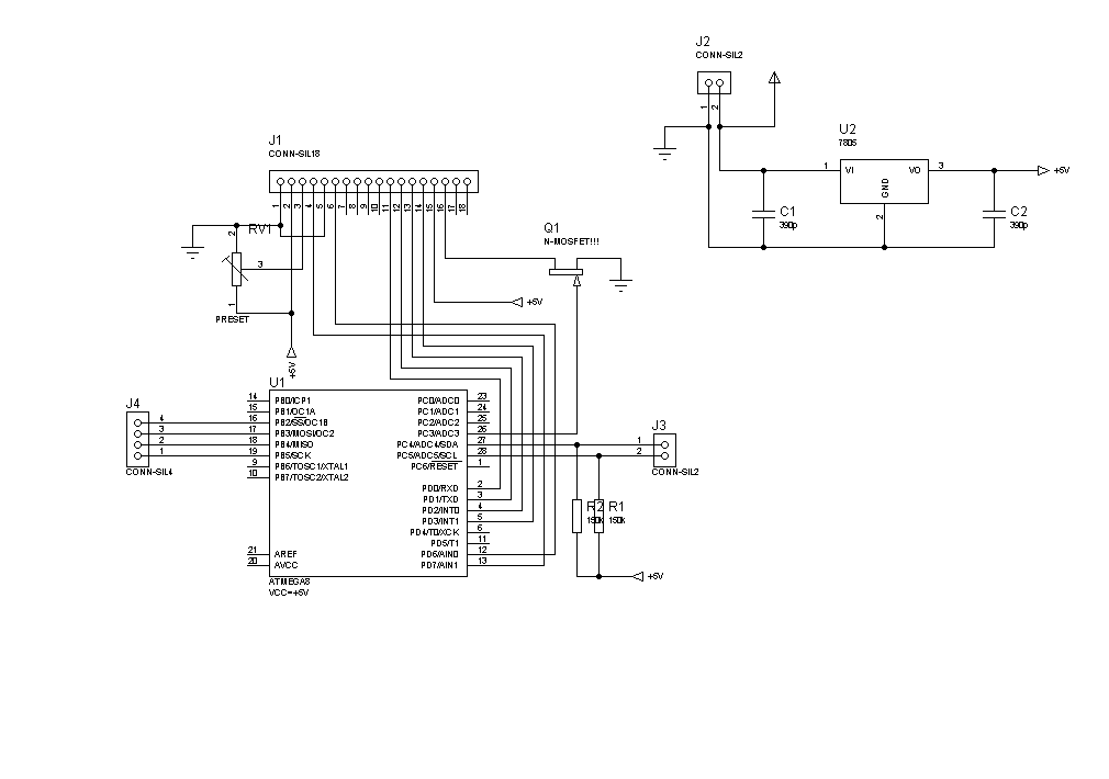

von Flo (Gast)
Schaltplan bitte :-)
von Yaro (Gast)
Im Schaltplan ist eigentlich nix besonderes...
Hab die Anschlüsse nicht beschriftet, aber da da kaum was ist, sollte
man es erkennen.
Gruß, Yaro
von Yaro (Gast)
Außerdem stimmen die Werte an den Kondensatoren nicht...
Hatte nicht geplant, diesen Schaltplan jemandem zu zeigen....*schäm*
von Benjamin S. (recycler)
Du solltes Pullup- und Pulldown Widerstände verwenden. Dann schauts
besser aus. Ausserdem auf das Timing achten.
von Yaro (Gast)
Wo sollen die Pullups und Pulldowns denn hin?
Ich dachte immer, SPI braucht keine externe Beschaltung.
Gruß, Yaro
Je schneller die Daten über den Bus gehen, umso mehr musst du an
Beschaltung bzw. Layout machen. Bei MOSI MISO SCK nach GND und bei CS
AUF VCC. Nimm mal 10k, wenn das zu viel ist, dann 1k. Das brauchst du,
weil du immer Kapazitäten auf der Leitung hast.
Bei mir ging das bis 25 MHz gut, dann mochte der Controller nimmer.
von Yaro (Gast)
Werde ich beim nächsten Schaltplan berücksichtigen, danke!
Aber eine Antwort darauf, wieso  es mit MISO nicht geht und ohne schon.
Arbeite mit 16MHz, prescaler 16.
Gruß, Yaro
