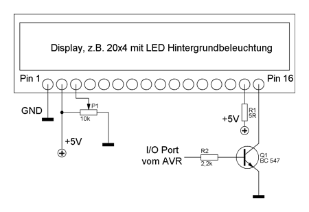

folgendes Problem: Ich möchte die Hintergrundbeleuchtung eines
Displays
über einen uC steuern. Die Beleuchtung benötigt um die 80 mA, maximal
200 mA Strom. Der uC kann aber maximal 30 mA durchleiten, was zwar
für ein LED genug ist, nicht aber für meine Hintergrundbeleuchtung.
Hat jemand einen Tipp, wie man das schaltungstechnisch mit einem
Transistor realisieren könnte? Vielen Dank!
Gruß,
Bernhard

Gast #123774
Also ich nehme mal an, daß du die Beleuchtung nicht dimmen willst und es
sich um eine LED Hintergrundbeleuchtung handelt. In diesem Fall sollte
ein NPN reichen, der deine 200mA kann. Basis über 10k an AVR o. ä.,
Emitter auf Masse, Kollektor an Kathode der Beleuchtung. Anode der
Beleuchtung an einen Widerstand Rv, anderes Ende von Rv an z. B. +5V.
Rv mußt du so bemessen, daß sich dein gewünschter Strom fürs Display
einstellt. Aber 200mA erscheint mir sehr viel, für ne LED oder sind da
vielleicht mehrere LEDs vorhanden ?
Thorsten
Gast #123778
Ich habe das ganze mittlerweile ausprobiert. Wenn ich den
Basiswiderstand mit VCC verbinde, funktioniert das ganze auch recht
gut. Bei etwas geringerem Basiswiderstand (1 kOhm) ist die Helligkeit
optimal.
Ich hatte vor, das ganze an einem I²C I/O Expander (PCF8574) zu
betreiben. Maximalstrom sind 25 mA, also ähnlich wie bei uCs. Leider
funktioniert es da nicht mehr. Man erkennt die Beleuchtung ganz leicht,
allerdings viel zu dunkel für einen praktischen Einsatz.
Hat noch jemand eine Idee?
Gast #123779
Es funktioniert natürlich doch, ich hatte Emitter und Collector
vertauscht. Mit einem Basiswiderstand von 1 kOhm ist die Beleuchtung
schön hell.
Vielen Dank an alle, die mir geholfen haben!
