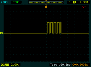

Guten Abend.
Es mag vielleicht für die meisten hier trivial erscheinen aber ich
bräuchte mal Hilfe bei der Handhabung des Oszilloskops.
Ich möchte von meinem DCF77 Empfänger (Pollin) das Ausgangssignal
messen.
Bisher habe ich nur das Ergebnis was im Anhang zu finden ist.
Ich habe aber eigentlich was anderes erwartet aber vielleicht denke ich
auch falsch. Müsste ich nicht eigentlich eine Periode von immer 1s
messen mit unterschiedlichem Tastverhältnis je nachdem ob High oder Low?
Was mache ich falsch =/ ?
Schönes Wochenende!
Naja deine Time/div ist auf 100ms eingestellt, sprich dein kompletter
Bildschirm ist bei 12 divs 1,2s.
Du siehst also nie mehr als einen Impuls mit dieser Einstellung.
Ähm, bei DCF77 wird, soweit ich weiß, jeweils pro Sekunde ein Bit
übertragen. Dabei wird eine logische '0' jeweils durch einen 100ms Puls
und eine '1' durch einen 200ms Puls dargestellt.
In deinem Bild sind jedoch 12(?) Pulse in ca. 200ms zu erkennen. Bist du
sicher, dass du am DCF-Empfänger gemessen hast? ;) Manche DCF-Empfänger,
z.b. das Teil vom großen 'C' haben Open Kollektor Ausgänge und brauchen
einen Pull-Up am Ausgang um einen definierten 'High'-Pegel ausgeben zu
können. Keine Ahnung, ob der Pollin-Empfänger Pullups braucht.
Braucht der Pollin-RX nicht einen Pullup? Ist der angeschlossen?
Ich würde das Bild nämlich so interpretieren:  Während DCF eine 0
liefert, siehst Du 0.  Während einer 1 siehst Du den offenen Kollektor -
nämlich ein geclipptes Netzbrummen.
Hi, Pullup brauch es glaube ich nicht soweit ich mich schlau gelesen
habe.
Der Ausgang kann 5µA treiben sollte mit meinen 10M am Tastkopf kein
Problem sein..
@ HC-Zimmer: Okay, das hört sich erstmal sehr plausibel an. Im
Datenblatt war dazu aber nichts vermerkt ich werde mich mal informieren
und ggfs. ausprobieren.
Also in diversen Foren, unter anderen auch dieses selbst ^^, wird
berichtet, dass man beim Modul von Pollin auf keinen Fall einen Pull Up
anschließen darf.. mh

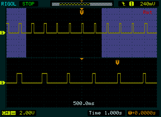

Habe mal zwischen Vcc und GND den obligatorischen 100nF gesetzt und
zusätzlich parallel dazu noch einen 10µF als Puffer gegen Welligkeit.
Jetzt klappt es! Danke
