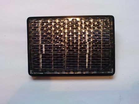

Ich hab gerade 4 Solarzellen gefunden (siehe Anhang). Die Solarzellen
haben folgende Abmaße Länge : 95mm Breite: 65mm Dicke: 6mm.
So jetzt meine Frage: Gibt es eine Schaltung die normale Akkus laden
kann, die den Strom Stbilisiert? Ich möchte es gerne selber bauen.
mfg
Jan

Was sind "normale Akkus" ? NiMh? NiCd? Blei?
Es kommt ein bisschen darauf an, wieviel Spannung die Dinger liefern und
welche Spannung du zum Laden benötigst. Ich hab eine Solarzelle, die 10
Watt liefert auf meinem Garagendach und damit lade ich eine alte 12Volt
Autobatterie ohne jeglich Elektronik auf. Also wenn dein Verhältnis von
Strom-Lieferkapazität der Solarzelle zu der Kapazität der Akkus etwa
1:100 beträgt kannst du auf Elektronik verzichten, allenfalls eine
Spannungsbegrenzung einbauen.

Es sind NiMh Akkus mit glaub ich jeweils 1,2 Volt. Wie würde eine
Schaltung aussehen wenn ich 4 Batterien aufladen will. ich hab gerade
die solarzellen in reihe geschalten und ans fenster befestigt. Sie
liefern nach messungen bei dem trüben wetter ca. 1,62Volt.
mfg
Jan

Hm. Bei dieser Größe der Solarzelle kommst du sowieso nicht sehr weit.
Viel Strom kommt da nicht raus, vielleicht 100 mA bei voller Sonne.
Einfach ne Diode ran, damit bei Dunkelheit sich die Akkus nicht über die
Solarzelle entladen.
Mein Lösungsvorschlag wäre natürlich mit einem kleinen AVR, die
Ladesteuerung programmierst du dann einfach nur noch. Hardwareaufwand
ist minimal. Hast du Erfahrung damit?

Ich hab auch schon bei google geschaut. Meine Frage ist eigendlich nur,
ob ich die Akkus einfach an die Solarzellen dranhengen kann oder ob ich
da so ein Ladetransistor (hab ich gelesen) dovorschalten muss.

wie Stefan schon geschrieben hat, mach noch ne Diode rein und fertig.
Bei 1,62 Volt und den kleinen Abmessungen kommt da nicht viel raus -
kannst nicht viel kaputt machen. Evtl mach mal ne
Kurzschluss-Strom-Messung bei Sonnenschein.
