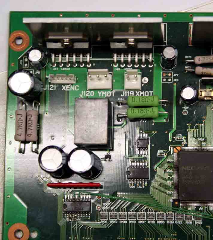

ich möchte von einer vorhandenen Elektronik (an dieser kann leider
nichts  geändert werden) einen Gleichstrommotor abkoppeln.
An der vorhandenen Elektronik ist zur Ansteuerung ein DMOS FULL BRIDGE
DRIVER Typ L6203 verbaut. Da ich die Last an dem Motor erhöht habe,
erhalte ich von der Elektronik eine Fehlermeldung.
Ich habe überlegt ein DC/DC Halbleier-Relais einzusetzen, leider finde
ich keines mit der passenden Schaltfrequenz und dem passeénden Strom.
momentaner Motor
24 V
500mA (ggf. muß die Leistung des Motors noch vergrössert werden)
kenn jemand ein passendes lieferbares SSR oder hat eine Schaltung die
mir weiter hilft.
Besten Dank für die Hilfe
Viele Grüße
Eddi

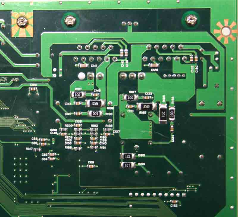

OP #1653166
Hallo Falk,
du hast recht, mit dem SSR wird das nichts.
Der Sense Eingang des L6203 liegt über einen R 0,18 Ohm an GND und wird
von der Elektronik ausgewertet und gibt durch die erhöhte Last eine
Fehlermeldung aus. Anscheinend ist dort eine sehr geringe Toleranz
vorgesehen. (anscheinen geht das Signal dann an einen LM 393, sicher bin
ich leider nicht).
Hat man irgendwie die Möglichkeit den Toleranzbereich zu erhöhen, so das
die Elektronik später auslöst ?
Vielen Dank für die Hilfe
VG
Eddi
