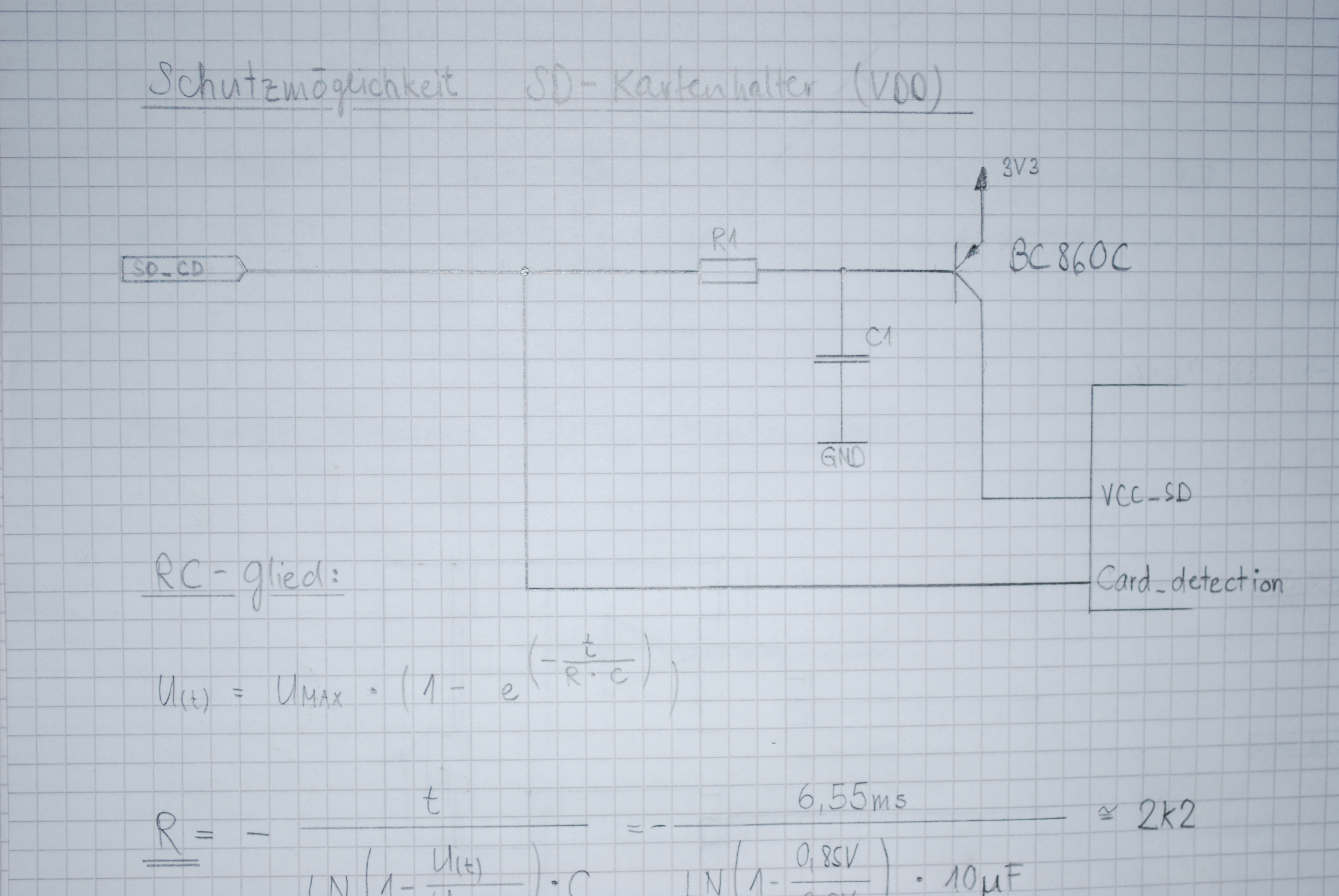

Für einen SD-Kartenhalter suche ich eine sichere Lösung. D.h. ich möchte
den Prozessor gegen aussen möglichst gut schützen. Nimmt man ein
Geldstück und stosst es in den Kartenhalter (soll besonders für Kinder
interessant sein), gibt das einen sauberen Kurzschluss!
Das Bild zeigt nun einen Lösungsvorschlag. Ziel ist es, die Speisung mit
dem Pin "Card detection" der SD-Karte zu schalten.
Nun muss man eine Pufferzeit einbauen, damit die Speisung in jedem Fall
länger anliegt als die Karte entfernt wird!
R1 ist Teil des RC-Gliedes (t = 0.1 - 0.5s ? ) und Basisvorwiderstand =
2k2
Für C1 ergäbe dies jedoch Werte um 1mF!
Hat jemand einen anderen Lösungsvorschlag, oder wie könnte man die
Schaltung noch optimieren?
z.B. mit einem grösseren Basisvorwiderstand R1 = anderen PNP (UB =
0.85V, hfe = 290, Übersteuerungsfaktor = 5, IC = 65mA).
