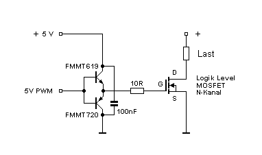

Einen guten Treiber erhält man auch per Emitterfolger
mit ZETEX-Transistoren (bei Reichelt um die 30ct pro Stck)
Die können richtig gut Strom bei sehr geringem Rcesat < 200mOhm
so dass (fast) der volle Spannungshub von 5V beim MOSFET ankommt.
Also auch bei kernigem Qg gut einsetzbar.

ZETEX baut gute Schalttransistoren. Nur nützen dier in der Schaltung
wenig bis nichts. Denn das ist ein komplementärer Emitterfolger. Nix mit
Sättigung.
>Die können richtig gut Strom bei sehr geringem Rcesat < 200mOhm>
Bei Bipolartransistoren spricht man nicht von Sättigungswiderstand oder
RDSON, sondern Sättigungsspannung.
Nö, siehe oben. Da fehlen 2x 0,7V. Und dann wirds schon bissel eng.

Könnte man die Zetex von oben nicht direkt als OC einsetzen?
Arrghh, ja, man sollte nachts mit Antworten sparsam umgehen ;-)
Hatte ich doch die erfreulich niedrigen on-Werte der ZETEX im Auge
und dabei übersehen, dass bei einem Transistor als Spannungsfolger
die Ube mitzählt, die beim Zetex genauso vorhanden ist.
Kommen also in meinem Bild eher 0,7 .... 4,3V raus statt 0 ... 5V
Muss man dann schauen, ob der MOSFET hierbei noch genügend durchsteuert.
Das ist beim STS5NF60L, der von Typhoon genannt wurde, zum Glück
der Fall.
Aber bei dessen geringem Qg würde ich auch zum Vorschlag von Falk
tendieren mit dem 74HC04, der bekommt das bequem (und billiger) hin.
