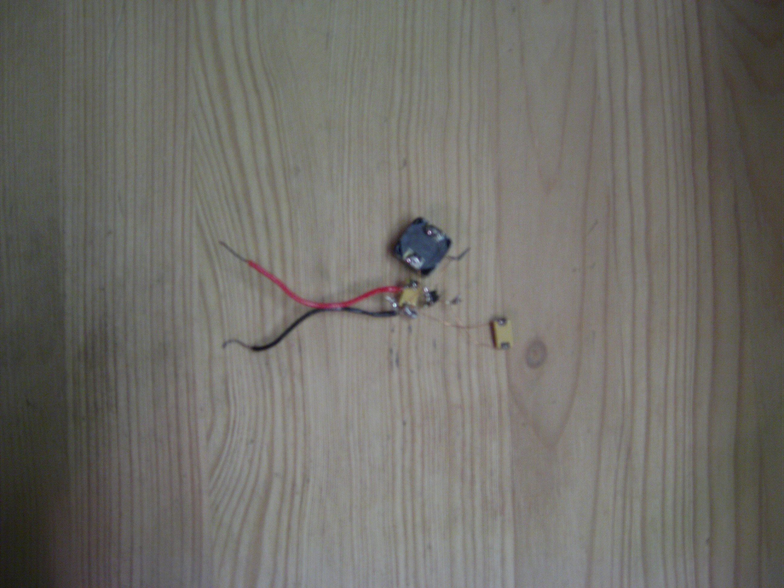

OP #1652864
Meine Kamera macht leider keine allzu scharfen Bilder.
1) Mit ca. 380 Grad habe ich Lack von ca. 2cm langen lötbaren
Kupferlackdrahtstücken an den Enden entfernt.
2) Danach mit ca. 300 Grad an die 5 Pins des MAX1724 angelötet.
3) Das andere Ende mit am 1µF und 47µF, am Ausgang 1µF und 47µF sowie
einer Spule 22µH verbunden.
Sieht zwar nicht besonders schön aus, sollte aber richtig sein, laut
Maxim Datenblatt
Fehlerbild:
Der Ausgang ist etwa 0,6 V niedriger als der Eingang, so als ob der
Stepup-Wandler im Shutdown betrieben wird. Mein Labornetzteil zeigt
einen Stromfluß an, obwohl der Ausgang unbelastet ist. Es ist aber kein
Kurzschluß. Bei 1V ca. 10mA, bei 1.5V ca. 30mA, bei 3V 0,3A und die
Beinchen löten sich aus.
Wie ich mit 250 Grad Celsius gelötet habe, waren die 10mA bereits bei
0,7Volt da, weshalb meine Vermutung, die Löttemperatur zerstört das IC.
Ohne Last sollte ein kaum meßbarer Strom fließen. Ich habe sogar mit dem
Oszi nachgemessen. Nicht die Spur eines Versuches die Spule zu schalten.
Es war keine Zackenform über der Spule zu sehen.

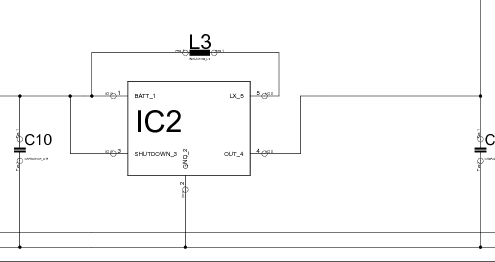

OP #1652877
Hier noch ein Schaltplan.
Wie gesagt, ich möchte das erstmal versuchsweise zum Laufen bekommen.
Deswegen die gelöteten Drähte.
Dadurch ist der Aufbau nicht besonders kompakt. Laut Datenblatt sollen
die Leitungslängen kleiner 5mm sein. Aber ich glaube das dient mehr der
Vermeidung von EMV, als das ansonsten gar nicht funktioniert. Kann es
denn zu dem Fehler führen, wenn Kondensatoren eine Leitungslänge von
20mm zum IC haben?
Grüße
#1652934
Sicherlich kann man Halbleiter auch durch falsches Löten killen
aber wie viel Power hat dein Löteisen denn?
Du schreibst was von einer Spule von 22µH, aber in der Spezifikation
steht nur was von 10µH. Kann, muss aber nicht das Problem sein.
Was ist denn das für ne Spule? Ohne oder mit Eisen?
Hoffentlich ist der Eingangskondensator ok? Wenn nicht
könnte der shutdown dauernd Impulse bekommen und der Chip
könnte dann schaden nehmen.

Naja ich halt den Aufbau für n Stepup mit ca 500 kHz für gewagt...
Wenigstens die Leiterlängen zwischen den Bauteile sollten so kurz wie
möglich sein.
Ich würd das ganze auf Lochraster setzen und an die Kupferpads anlöten
(notfalls kann man die ja teilen), einfach um es mechanisch stabil zu
machen und die Gefahr auf Kurzschlüsse zu minimieren.

Falsch gepolt sind die Tantalkondensatoren bestimmt nicht.
imho 500kHz ist nicht wirklich viel, das eine Leitungslänge von 20mm ein
Problem sein sollte.
Ich habe auch ausprobiert einen 100nF direkt an die PINs 1 und 2
anzulöten. Hat nichts gebracht.
Die Spule ist die folgende und die sollte optimal für DC-DC Wandler
geeignet sein.
http://de.farnell.com/epcos/b82477p4223m000/inductor-power-22uh-4-15a-20/dp/1644649?Ntt=1644649
Laut Maxim Datenblatt kann man auch höhere Werte als 10µH verwenden.
Dafür ist aber der Ausgangsstrom niedriger.
Harald

#1653241
>100 ICs aus China zusammen...
Wusste gar nicht das Maxim in China produziert oder war das ein
Distributor?
Na, zumindest lese ich da heraus das die Eingangsspannung dann
geringer sein kann. Das mit dem Strom scheint nicht so ganz klar
zu sein und diese Aussage mit ton(max) ist wohl auch grenzwertig.
Da die ja reichlich Beispielspulen gelistet haben würde ich lieber
erstmal mit 10µH arbeiten und wenn das geht kann man ja experimentieren.
Wenn das Ding nicht schwingt muss eines der extern nötigen Teile
irgendwie verantwortlich dafür sein. Anstatt Tantals würde ich
normale Elkos nehmen. Tantals hab ich noch nie gern für Schwingkreise
genommen, hat früher aus irgend einen Grund auchmal nicht gefunzt
und waren dann geächtet.
