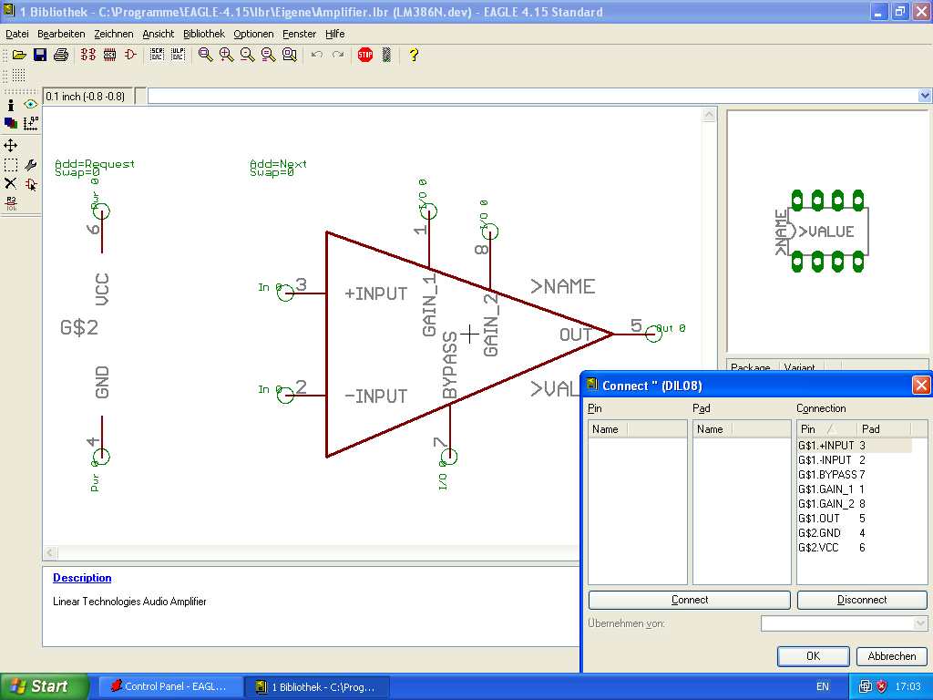

Ich will ein Bauteil mit abgesetztem Versorgungsgate definieren. Habe
das auch soweit fertig. Wenn ich das Bauteil im Schaltplan einfüge
erscheint es auch richtig und mit Invoke das Versorgungsgate.
An das Versorgungsgate sind nun im Schaltplan zwei Kondensatoren 100uF
und 100nF angeschlossen.
Aber wenn ich im Layout gucke, sind zwar die Kondensatoren da und
miteinander verbunden, aber es gibt keine Luftlininen zu den Pins des
IC.
Ich habe leider im I-Net nichts dazu finden können.
Hat jemand eine Idee was ich falsch mache?
OK. Hat sich erledigt. Ich habe die Wires aus Versehen auf die Linie des
Pins selbst gezogen aber nicht auf den Wire der das Vcc Symbol mit dem
Pin verbindet.
