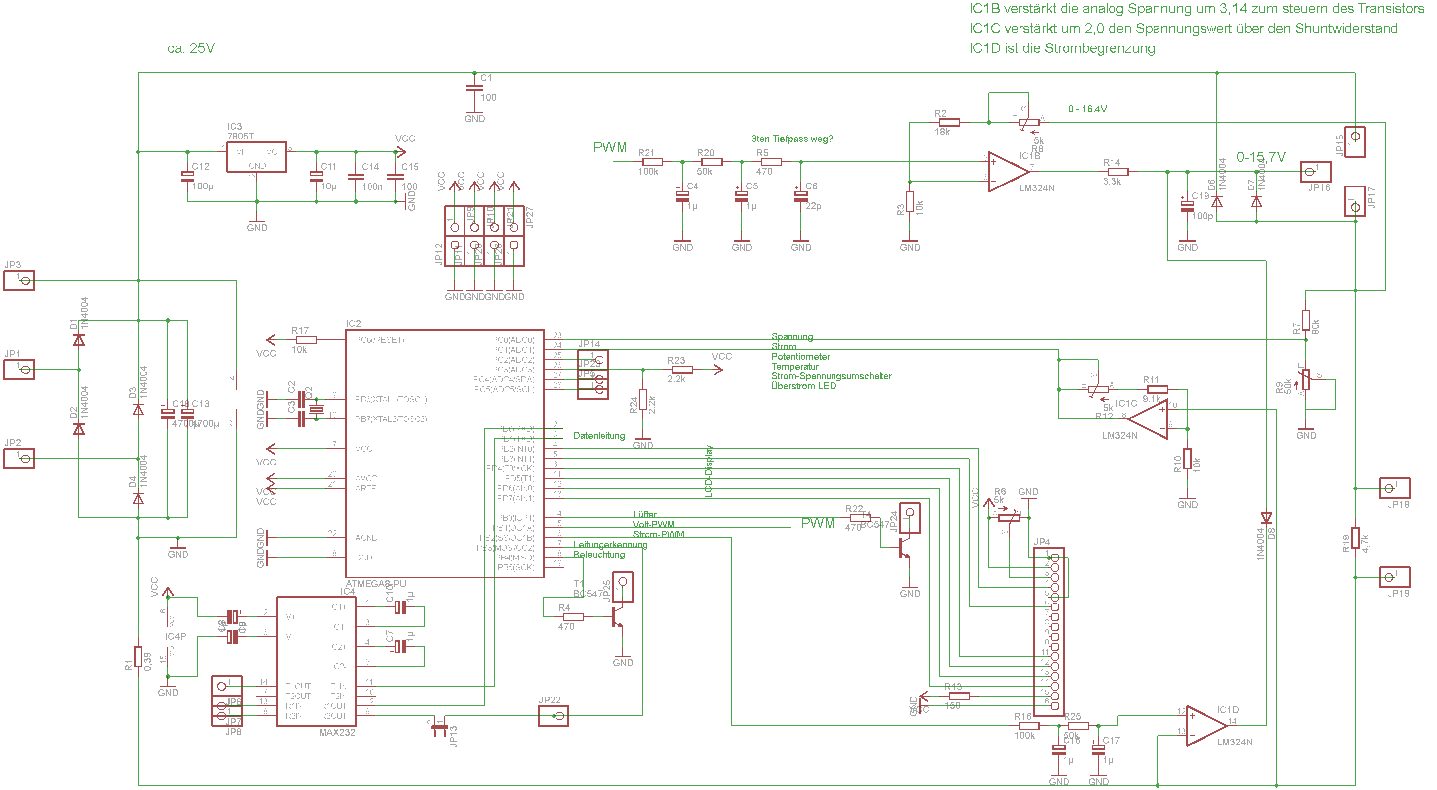

Hallo zusammen, ich bin grade dabei ein Netzteil mit Atmega8 aufzubauen.
Schaltplan ist als Anhang dabei. Spannungseinstellung erfolgt über
geglättete PWM. Der Teil funktioniert soweit auch sehr gut, genau so wie
die Spannungsmessung an den Buchsen.
Mein Problem liegt jetzt darin das die Strombegrenzung nicht richtig
funktioniert. Das Netzteil ist für 15V 1,5A ausgelegt. von 0.82 bis 1,5A
funktioniert die Strombegrenzung auch einwandfrei nur wenn ich einen
kleineren Maximalstrom einstelle greift die Strombegrenzung nicht mehr
und es fließen weiterhin ca 800mA.
Woran kann das liegen?
Hab in einigen anderen Netzteilschaltplänen gesehen das die Masse vor
dem Shuntwiderstand ist, was hat es damit auf sich?
Hoffe ihr könnt mir helfen!
mfg Jan
von Dieter M. (Gast)
Ne Idee: Könnte es damit zusammenhängen, dass LM324 kein Rail to Railtyp
ist?
Der Spannungsabfall am Shunt ist bei 800mA evtl. zu dicht an der unteren
Versorgung des OP-Amps.

von Anja (Gast)
Wahrscheinlich schwingt dein Stromregler (IC1D).
Wegen unsymmetrischer Belastung durch D8 und C19.
Unter 0,8V Ausgangsspannung arbeitet ein LM324 nicht mehr vernünftig als
Stromsenke.
Ist C19 wirklich ein Elko mit 100pF?
Abhilfe:
Serienwiderstand in IC1D Pin 13 + Kondensator ca 1nF zwischen Pin 13 und
14.
Ferner solltest Du überlegen ob Du den OP mit ca -2V Versorgen kannst
damit er auch den Ausgang (nach Diode D8) auf 0V herunterregeln kann.
Gruß Anja
Deine Schaltung regelt die Summe aus Spannungsabfall über R1 und
Ausgangsspannung auf den Sollwert. Zwischen Leerlauf und 1,5A Vollast
hast Du am Ausgang 0,6 V Unterschied.
Gruß Anja

von Jan (Gast)
Lösung gefunden.
Der Op für die Strombegrenzung soll ja den Basisstrom vom Dalington
gegen masse ziehen, da dieser bis ca 5mA beträgt müssen diese ja in den
Ausgang des OPs hereinfließen. Der Ausgangswiderstand eines OP beträgt
ca 75Ohm, das heißt das die Spannung am Ausgang des OPs noch auf ca.
0.370V hängen bleibt. Dazu addiert sich noch die Spannung über die Diode
(0.7V) was eine Basisspannung vom 1,07V an der Basis beträgt und somit
schaltet der Transistor durch.
Lösung: Komperator umgedreht, Transistor als Schalter am Ausgang und den
Basisstrom mit dem Transistor gegen masse schalten. Jetzt sind nur noch
ca 0.2V am Ausgang und der Darlington sperrt
