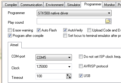

Hallo Forum,
habe ein Problem mit dem mk3 von mµAVR und Bascom.
Habe den neusten Treiber installiert, Com5 zeigt Windows an.
Habe unter Bascom (neueste Version 1.11.9.8) schon einige
Prommereinstellungen probiert, komme aber nicht weiter.
Die Hotline von mµAVR hat mir auch zu allgemeine Tipps gegeben.
Weil ich schon gelesen habe, das die "Stk500 native"-
Prommereinstellungen funktionieren sollen, habe ich es auch mit dieser
probiert, aber ohne Erfolg.
Im Anhang Bilder der Prommereinstellungen und die Fehlermeldung von
Bascom.
Wer kann mir da weiterhelfen??????
Die Schaltung, die programmiert werden soll, ist ohne Quarz und hängt
direkt am mµAVR. Dort soll nur eine LED blinken.
Fusebits habe ich natürlich auch noch nicht setzen können!! Kann ich die
eigentlich dann auch mit Bascom setzen??? Im Moment geht das natürlich
nicht, da der Chip ja gar nicht erkannt wird!!!!!

Bei dem mySmartUSB MK3 musst du ja deinen AVR Attiny13 in einer eigenen
Schaltung aufbauen. Wie hast du das genau gemacht?
Mit Fusebits einstellen etc. würde ich so lange warten bis im ersten
Bild links oben das Autodetekt kein ??? mehr bringt sondern dort korrekt
Attiny13 steht...

OP #1654110
Jupiehh,
es geht.
Habe noch mal mit der Hotline telefoniert.
Die haben sich da noch mal reingekniet und jetzt geht es.
Also:
am Prommer muß der mµ-Modus aktiviert werden
Bascom:
Optionen, Simulator:
Comport auswählen,
"use integrated Simulator" aus,
"run Simulaor after compilation" - an
unter "Programm" den Verweis zum Programm Progtools (downloaden bei
mµAVR)
Optionen,Programmer:
Programmer: "USBprog Programmer / AVR ISP mkII"
Comport auswählen,
Wenn ein Programm unter Bascom geschrieben ist, "F7" für kompilieren,
Bascom kompiliert und es öffnet sich das Progtool. Dort unter dem Reiter
"brennen" "Flash brennen" den Haken setzen und den Pfad zu der hex-Datei
von Bascom eingeben. Unten den Button "brennen" klicken - fertig.
Hört sich alles wild an, aber das meiste sind nur Einmal-Einstellungen.
Wenn die gemacht sind, hat man fix sein Programm drin. Die Übertragung
ist eigentlich auch schnell.
Viel Spaß noch allen mit dem mk3!!!
