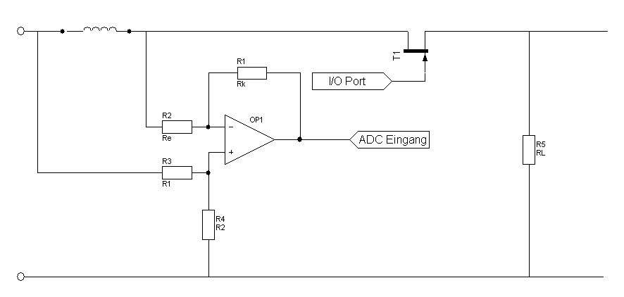

von kinglazee (Gast)
Also wenn ein AVR mit ADC's verwendet wird, dann kann man doch
sicherlich eine Drahtbrücke (dank an: Dominik) einbauen, die abfallende
Spannung evtl. mit nem OVP verstärken, auf den adc vom AVR bringen und
so kann man sogar software-mäßig die Sacha genau im auge Behalten,
spitzen in den Speicher des uC schreiben, eine kurze draufschaltung mit
dem uC vornehmen und schnell messen...und und und...
Wenn der Schaltungaufwand evtl. zu groß ist für OVP's einzusetzen
würde mit sicherheit schon ein Spannungabriff an der Drahtbrücke
genügen um auf den ADC eingang zu gehen.
MFG kinglazee
Also ich habe hier mal ein kleiner Plan aufgesetzt, es soll nur ein
Technologieschema sein, die Werte müssten eben noch alles ausgerechnet
werden.
Falls die Funktionsweise nicht klar sein sollte, gebe ich gerne eine
Erklärung dazu ab.
MFG kinglazee
von ...HanneS... (Gast)
Und das funktioniert?
(in der Praxis, mit 8 oder mehr Lampen, denn es geht ja immernoch um
ein Lauflicht)
Es könnte sein dass der Akkumulator schaden nimmt, der Polyswitch könnte
bei einem Strom von über 40A nicht mehr sicher abschalten. Der
Akkumulator bringt laut Aussage von Karl Römer 200A. Somit ist es
eigentlich schon vorprogrammiert dass der Polyswitch nicht mehr
abschalten kann. Deswegen sollte man eine Selektive Absicherung mit
einer Feinsicherung von 3A vornehmen. (Die Feinsicherung löst bei 3A
nicht sofort aus, so kann der uC vorher reagieren und den Kreis
abschalten und sofort analysieren in welchem Strang der Fehler sich
befindet. s. Datenblatt)
Autor: ...HanneS... - hannes.lux(at)gmx.de
Datum: 26.12.2004 21:55
ein Lauflicht)
Die elektronische Überwachung solltest du für den kompletten Kreis
benutzen.
Für die berechnung der von mir gezeichneten Schaltung bräuchte ich noch
einige Werte:
Wieviel Lampen sind denn max. gleichzeitig angesteuert?
Wieviel Leistung hat jede? Wie hoch ist die genaue Spannung?
Ist sie Stabilisiert?
MFG kinglazee
