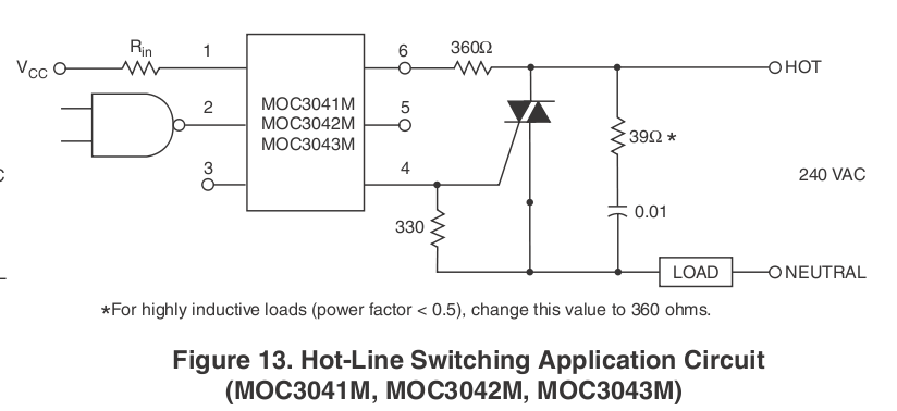

Ich habe die Schaltung im Bild genauso gebaut, und versuche damit einen
800W Kress Frässpindel zu schalten (
http://www.cnc-step.com/Kress_5000_upm_1050_FME-1.jpg ). Als Triac hab
ich einen BTA 120. Auf der Maschine gibt es auch einen Ein-Ausschalter.
Wenn ich mittels der Opto-LED den Triac hinter dem Moc zum Schalten
bringe, und dann den Schalter am Gerät einschalte, läuft die Spindel an.
Wenn ich anschließend über die LED abschalte, geht das auch ohne
Probleme. Aufgrund der Trägen Masse rotiert die Maschiene noch etwas
nach, ganz normal.
Wenn der Schalter an der Fräse jedoch geschlossen ist, und ich die
Triacs schalte, rennt die Fräse kurz an (aber nicht bis zur vollen
Drehzahl) oder manchmal auch nicht, und "stirbt" dann wieder ab.
Im Handbuch der Fräse steht was von Soft-Start.
Hat vielleicht irgendwer vielleicht eine Idee was das Problem ist?
Drei 60W Glühbirnen schalten geht ohne Problem..
Ich hab den verdacht, dass vielleicht mein Haupt-Triac (Triac
BTA12-600B) 12A zu schwach ist.

Hallo Bernhard,
Du verwendest den Triac BTA12-600CW und der ist SNUBBERLESS, in deiner
Schaltung verwendest Du trotzdem eins (R=39Ohm + C=0.01).
D.h. bei Ohmischen Lasten sollte es keine Probleme geben, bei Induktiven
Lasten kann es bei verwendung eines SNUBBERLESS Triacs Probleme
verursachen.
Also, Test deiner Schaltung ohne Snubber.

Gast #1656103
Bernhard:
   Manuel B.:
Hat noch jemand nen Gedankenblitz?
Ja, ich.
Der Snubber macht ein kleines ungefährliches du/dt, aber der hohe di/dt
ist zu viel für den 12A-Triac, nimm die nächst höhere Klasse.
