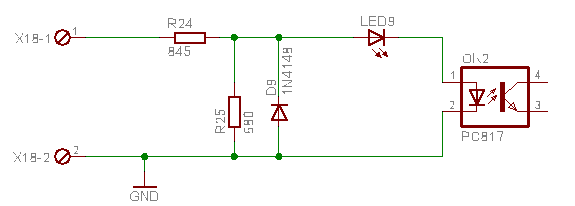

Hallo zusammen, ich möchte meinen AVR mit 24 VDC-Eingängen versehen. Nun finde ich zwar einige Schaltungen, die benutzen aber meist den Optokoppler TLP281-4. Bei Reichelt finde ich den nicht, also habe ich mir mal selbst eine Schaltung ausgedacht. Uled=2V, Uok=1,2V, Iled=20mA, dadurch würden an R24 20,8V abfallen. Der Strom durch R25(680) wären 3,2V/680=4.7 mA. Durch R24(845)würden also 24.8 mA fliessen. Und genau da ist das Problem: Das wäre ja eine Leistung von 0.5W!! Da ich das in SMD ausführen möchte (weil ich es noch nie gemacht habe): Gibt es bei SMD überhaupt 0.5W. Ich würde ja gerne den Strom verringern, aber die LED und der Koppler brauchen nun mal 20 mA, oder ? Hat da jemand einen Verbesserungsvorschlag ?

>Ich würde ja gerne den Strom verringern, aber die LED und der Koppler >brauchen nun mal 20 mA, oder ? Wie kommst du auf das schmale Brett? Lass R25 weg und nimm für R24 4k7.
Wofür ist R25 da? Habe eine ähnliche Schaltung im Einsatz, mit 4k7 Vorwiderstand (1206) und TLP281-4. 5mA Strom.

Das mit den 20 mA findet man doch überall wenn man mal nach LED-Strom und Optokoppler sucht, auch hier im Forum habe ich diese Angabe schon oft gelesen. Ok, R25 brauche ich nicht, ich dachte nur dass die Spannung dann stabiler ist.. Und den TLP281-4 finde ich bei reichelt leider nicht
4N32 oder 6N139 verwenden (beide bei Reichelt) und LED-Strom auf 1mA oder weniger reduzieren. Nur eilig darf es nicht sein, kann 100µs Verzögerung bedeutet.
Na das ist doch mal eine Antwort :-) Aber leuchtet die LED schon bei 1mA?
Die leuchtet auch bei 0.1mA, nur eben schwächer. Es kommt drauf an, wieviel Strom sekundär verbraten wird, und auf die CTR - Current Transfer Ratio. Ein Darlington-Koppler hat je nach Typ einen CTR-Wert von ein paarhundert bis ein paartausend Prozent und CTR=100% heisst, dass der maximale Kollektorstrom dem LED-Strom entspricht. Allerdings ungesättigt, da sollte man für Schaltanwendung mindestens um den Faktor 2 mehr Strom reinjagen als nötig. Obacht: Der CTR-Wert ist sinnigerweise abhängig vom LED-Strom. Der am leichtesten im Datasheet zu findende gilt meist bei 10mA oder so und ist bei 1mA ein Bruchteil davon. Der 6N139 hat bei 0,5mA LED-Strom eine CTR von mindestens 400%. Da am Ausgang des Kopplers nur der Eingang vom Controller liegt, kann man da mit einem Pullup von 10K arbeiten, übersetzt also <0,5mA. Bei einem 6N139 reichen dann 0,5mA LED-Strom locker aus.

> Und den TLP281-4 finde ich bei reichelt leider nicht Das ist ein SMD-Teil, den willst du vermutlich auch garnicht. Nimm fast jeden anderen, CNY74-4, PC/LTV847, PC/LTV849.... Strom, wie schon gesagt, mindestens doppelter Laststrom (wegen CTR>=50%).

bensch schrieb: > Strom, wie schon gesagt, mindestens doppelter Laststrom (wegen > CTR>=50%). Wie oben schon skizziert: Bei einem LED-Strom von 1mA hat der CNY74 einen typischen CTR-Wert von 30%, bei 5-10mA von 100%. Der garantierte Wert liegt (bei 5mA) bei der Hälfte davon, d.h. dieser Koppler dürfte bei kleinem LED-Strom einen garantierten CTR-Wert von nur 10-20% haben.

Ich würde den Strom auch nicht zuuuu klein wählen. Die LED ist nicht linear und es kann nicht davon ausgegangen werden, dass der Übertragungsfaktor bei beliebig kleinen Strömen gegeben ist. Mehr darüber verrät dir aber das Datenblatt des Optokopplers
@Harald: Weil du auch 20mA reinjagen kannst und weil die Dinger bei sehr hohem Kollektorstrom viel schneller sind als bei kleinem. Und für hohen Kollektorstrom (d.h. bei kleinem Pullup-Widerstand von z.B. 100 Ohm) musst du vorne ganz ordentlich Strom in die LED pumpen.

Da wir hier Elektronik machen und keine Elektrik, kann es für uns ein Problem bei den Niedrigstrom Eingängen geben. Sensoren mit 24V-Ausgang liefern in der Regel keine 0V und keine 24V sondern immer nur 'Näherungswerte' an die Versorgungsspannung. Wenn solch ein Sensorausgang für '0' noch 3V an seinem Ausgang hat, könnte eine zu empfindliche Eingangsschaltung das schon als '1' interpretieren. Ich empfehle daher noch eine Zenerdiode in Reihe (6V8 z.B.), um die Schaltschwelle merklich anzuheben.

@Tropenhitze: Volle Zustimmung ;-) Ausserdem würde ich am Eingang mal mindestens 3mA über die Klemme fließen lassen
Und ich würde die Dioden und den Optokoppler rauswerfen und die 24V über einen Spannungsteiler auf den Port geben. Völlig ausreichend, zumindest da es bisher keine Anforderung für eine Potentialtrennung gab.
