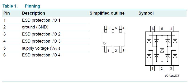

Hallo miteinander,
seit mittlerweile drei Stunden versuche ich vergeblich folgendes Bauteil
in Eagle zu definieren:
http://www.nxp.com/#/page/content=[f=/packages/SOT457.xml]
Wie mache ich es, ins Device mehr Dioden reinzupacken als Pins(/2) zur
Verfügung stehen und diese dann auch noch untereinander zu verbinden??
Oder gehe ich einen völlig falschen Weg??? Internetrecherche hat leider
keinen Erfolg gebracht...
Ich hoffe auf Eure Hilfe!
Viele Grüße
Micha
Warum nimmst du nict einfach n anderes Bauteil mit dem selben Gehäuse,
benennst die Anschlüsse entsprechend und das Bauteil. der innere Aufbau
von nem IC ist in Eagle doch völlig Irrelevant oder? wie müsste sonst
nen µC Aussehen wenn da alle Transistoren eingezeichnet wären?
Wenn das Innenleben mit draufsoll, zeichne es doch aus einfachen Linien
("Wire", IIRC) -- ich vermute, momentan versuchst Du's per Hinzufuegen
von Dioden-Bauteilen?
Die Linien-Variante ist zwar frickelig, dafuer "kennt" Eagle dann aber
keine Bauteile und zaehlt auch keine Anschluesse/Verbindungen...
Ich hab auch schon ICs selbst definiert und da wird natürlich kein
Innenleben gezeichnet, aber bei solch einfachen Bauteilen dachte ich
würde es nicht schaden... Ich habe mich nämlich an die Eagle-Anleitung
erinnert, in der das logic diagram auch in Eagle eingearbeitet wurde
anstatt nur ne Blackbox zu generieren. ;-)
Aber gut, ich denke bevor ich da das Malen anfange, lass ich es lieber
bleiben... Echt schade, dass man nicht einfach ein paar Dioden einfügen
udn verbinden kann.
Trotzdem dankeschön!
Kopiere bei der "Symbol"-Definition die "Symbole" von Dioden. Aber
nicht, wie es sich für mich anhört, bei der "Device"-Definition andere
Dioden-"Devices".
die rein zeichnerischen Elemente kannst du durchaus kopieren. Sobald
aber ein Anschluss intern mehrfach verbunden ist, gehts leider nicht
mehr so einfach, weil man einem Pin (Schaltplansymbol) nicht mehrere
Pads (Footprint) zuordnen kann.
Ich nehme an, es geht dir darum, dass du die Dioden besser auf dem
Schaltplan platzieren kannst, wenn es sich um einzelne Elemente handelt,
richtig? In diesem Fall geht's in Eagle leider nur, wenn du eine
"Haupt"-Diode mit zwei Anschlüssen hast, und bei den Dioden, die den
gleichen Anschluss haben, ein weiteres Diodensymbol erzeugst, welches
nur einen Pin hat, und den anderen Pin nur "andeutet" (beispielsweise
gestrichelte Linie, ggf. mit Bezeichnung). Dann kannst du bei der
Bauteildefinition die entsprechenden Symbole mehrfach reinholen und auch
im Schaltplan verteilen.

Nicht ganz. Mein Ziel ist eigentlich im Schaltplan das Innenleben des
Bauteils zu sehen um diesen besser zu verstehen zu können. Morgen
versuche ich mal die Symbole der Dioden in die Symbol-Definition zu
kopieren, aber für heute ist erstmal Feierabend... :-)
Dann male ins Schaltplan-Symbol die Dioden als Linien rein. Nur für die
Optik. Für Eagle ist das IC eine Black Box mit 6 Anschlüssen. Ich wüsste
gar nicht dass das überhaupt anders geht. Und selbst wenn doch, es würde
die Sache nur komplizierter machen als nötig.
Randy
Die Symbole sind nur aus wires und evtl. auch Kreisen und Flächen
gezeichnet.
Aber selbst da bin ich zu faul das jedesmal neu zu zeichnen. Ich hab mal
eine neue lib geöffnet und eine Diode, Zenerdiode und ein SMD-Package
reinkopiert. Daraus entsteht mit group, cut und paste, paste, paste...
mal schnell eine Gruppe von Dioden, die mit ein paar wires verbunden
werden. Noch ein paar pins hinzu und fertig ist das Symbol.
Device aufmachen, Symbol reinziehen, package hinzufügen, pins mit pads
connecten, ferrrtich ;-)
