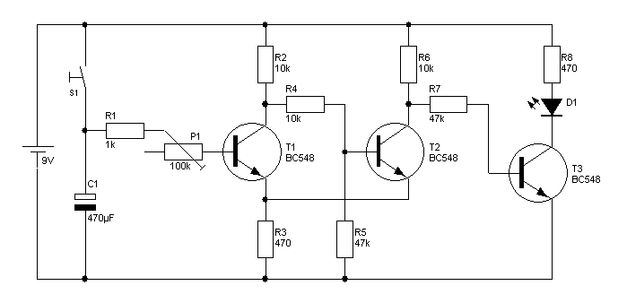

Wie muss ich die Schaltung (im Anhang) umbauen dass sie mit 4,5 Volt
funktioniert. Wie muss ich die Widerstände neu berechnen?

Eigentlich nur den Vorwiderstand von der LED auf z.B. 180 Ohm.
Ich würde, unabhängig von der Spannung an der Basis des linken
Transistors noch 470k oder 1Meg nach GND spendieren.
von HildeK (Gast)
Na gut, R6 und R7 könnte man auch noch halbieren. Wenn du BC548C nimmst,
ist das aber nicht nötig.
100 Ohm in Reihe zum Taster schont dessen Kontakte.

Die Zeitkonstante ändert sich aber da der Kondensator sich jetzt
schneller auf die Schwellenspannung entlädt.
Also ggf. einen größeren Kondensator.

Ich hab's mal simuliert: ja, sie wird länger, aber das ist nur deutlich
(aber < Faktor 2) bei kleinem P1. Bei größeren Werten geht das fast in
der Toleranz des Potis unter. Und in der des Kondensators schon lange.

Sorry ich war ja auch blöd, dadurch daß sich die Widerstände an dem
ersten Transiator nicht ändern geht ja auch der Basisstrom runter.

okay. Hat jemand vielleicht eine schmitt trigger schaltung die mit 4,5
volt läuft dann könnte man sie so wie im bild umbauen. Hab zwar schon
bei google geschaut aber nichts brauchbares gefunden.

Jan K. schrieb:
> Hi
Wie soll ich das verstehen?
Deine Schaltung geht doch bei 4.5V! Mit ev. geringen Anpassungen, wie
ich oben schon anmerkte.
Du kannst auch eine 74HC14 nehmen - oder, ganz klein, einen 74HC1G14.
Das Poti schaltest du dann parallel zum C1 mit dem 1k Vorwiderstand. Am
Ausgang die LED mit Vorwiderstand. Fertig. Drei, vier Rs, ein C, eine
LED und einen winzigen fünfbeinigen IC.

Der arme Taster (Hinweis: Wie groß ist der Innenwiderstand Deiner
Spannungsquelle?) 'Nen SMD-Taster solltest Du dafür Nicht nehmen.
Wenn es sich aber um einen "klassischen Treppenhaus-Lichttaster "
handelt vergiss' den Einwurf :-)

Jan K. schrieb:
> Hi
> Ich hab aber schon das 12 Volt relai deshalb wollt ich fragen ob das
> geht.
Nimm eine 9V-Batterie und hänge das Relais dran. Schaltet es sicher?
Wenn ja, dann kannst du es für den Versuch verwenden. Meistens geht das
sogar.
Verkaufen kann man die Schaltung so nicht.
Wenn du in der Versorgung deiner Schaltung so variabel bist (erst 9V
nicht, sondern 4.5V, jetzt doch 9V), dann gehe doch auf 12V oder auf
3*4.5V = 13.5V. Da geht das Relais auf jeden Fall und deine Schaltung
auch.

Nicht jedes Relais wird gehen. Z.B. bei einem KFZ-Relais fürchte ich den
Tod des Transistors. Es sollte schon einen Spulenwiderstand von einigen
hundert Ohm haben.
