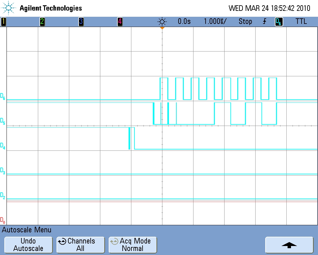

Hallo Zusammen,
ich hab folgendes Problem:
Mein Atmega8 liefert mir im SPI-Master Mode folgende Flanken (siehe
Foto).
Gemessen ist direkt am Ausgang der SPI-PORTS und mit einem sehr guten
Speicher-Oszi (Agilent).
Gesendet wird  dez 10 d.h.  00001010
Woher kommen diese Pieks am Anfag der Übertragung bzw. wie kann ich
diese verhindern?
Schonmal vielen Dank für eure Antworten.
mfg
Alex

Hallo Alex,
ich arbeite beruflich mit einem Agilent MSO.
Schau Dir die Signale doch mal mit einem der Analogkanäle an und
kontrolliere, ob die richtigen Logikpegel eingestellt sind.
Möglicherweise stimmen hier nur die eingestellten Schwellwerte nicht,
und leichtes Übersprecen wird als Pegelwechsel interpretiert.
Ein schlecht gewählter Massepunkt wäre auch noch eine mögliche
Ursache...
Gast #1654569
Versuch mal (falls es bei deinem Oszi geht) den Nullzeitpunkt nach links
zu verschieben, die Zeitbasis länger zu wählen und dann noch mal ne
Single-Messung machen. Hat dann den Vorteil, dass der Sendevorgang mit
mehr Werten abgetastet wird und es besser sichtbar ist (breiter).
Du benutzt Hardware-SPI des mega8?
Bei welchen Frequenzen und wie sieht der Aufbau aus?
OP #1654617
danke für eure Antworten
@ inse: werd ich morgen gleich mal ausprobieren, dass könnte wirklich
der Grund sein.
@ Flo: werd ich morgen auch probieren.
Ich benutze Hardware SPI mit 2Mhz. Ich greife die Signale direkt an dem
Atmega8 ab, sonst sind keine Bauteile mehr angeschlossen. Mir ist dieser
Fehler aufgefallen, als der Master mit meinem Slave-MCU kommuniziert hat
und dadurch ein paar Fehler ausgelöst hat. Verusche nun rauszufinden, ob
es am schlechten Signal liegt. Es ist schon merkwürdig.
Welche Macken hat eigentlich das HW-SPI? Habe schonmal gehört, dass man
oftmals Steuerregistereinträge nochmals setzen muss.
Hilft vielleicht ein Kondensator oder ähnliches?
Gruss
Alex
#1654636
Hallöchen..
Vermutlich entstehen die kleinen Pieks beim Wechsel der Portleitung von
Ausgang auf Eingang am ATmega. Ähnliches konnte ich bei meiner
Programmierung einer Software-Lösung für ein I2C-Protokoll am
Oszilloskop beobachten. Die Pieks waren nur wenige Nanosekunden lang
(ein Befehlstakt-zyklus des ATmega). Allerdings kenn ich jetzt die
SPI-Funktion und das Protokoll nicht genau und weis nicht, ob es auf
einer Portleitung so einen Wechsel von Ausgang auf Eingang gibt.
Gruß Rolf
Gast #1654647
Im MHz-Bereich wird SPI langsam ein wenig tricksig. Ich hatte da mal
genau dasselbe Problem mit dem Uebersprechen von Clock auf die Daten.
Ist das auf einer Leiterplatte?
Ich wuerde dann dringend eine gute Massefuehrung (am Besten auch
Masseflaeche zwischen und neben den Signalen) empfehlen.
Der Strom der Clock und der Datenleitung muss irgendwo vom Slave zum
Master zurueckfliessen und das sollte so direkt wie moeglich sein und
nicht andere Signale "umschliessen".
Bei vielen kommerziellen Geraeten hab ich auch schon eine RC-Kombination
in den Leitungen gesehen um die Flanken zu glaetten (das muss dann aber
sicherlich SMD sein um keinen Aerger zu machen). Das hab ich aber selbst
noch nicht ausprobiert.
