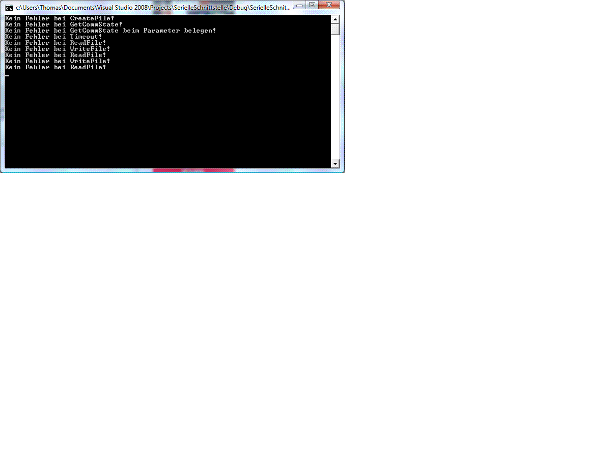

von Thomas H. (datatom)
So, ich habe das C++Programm nun geändert. Das mit der Variablen i war
eine kleine Unachtsamkeit meinerseits:-) Es ist nun auch formatiert. Die
Fehlerbehandlung bleibt erstmal in der einfachen Form, weil es zum
Entwickeln so reicht und zum Glück auch keine Syntaxfehler und Warnungen
vorhanden sind, siehe im Anhang die Datei Konsole.gif.
Ich weiß allerdings auch nicht, wie ich in C++ die Fehlercodes abfragen
kann :-(
Im Anhang befindet das C-Programm, die Headerdatei und zwei dazugehörige

Ich habe nun folgende Probleme:
ReadFile und WriteFile dauern ca. jeweils 30 Sekunden. Warum ist die
Verbindung so langsam?
Woher weiß ich, dass die Verbindung zwischen PC und Controller
funktioniert? Was oldmax im Beitrag vorher geschrieben hat, verstehe ich
nicht:-(
Wie kann ich, wenn die Verbindung klappt, Daten senden, z.B. die Zahl
64000? Das Controllerprogramm sendet die Daten die kommen, wieder zum PC
zurück.
Vielen Dank für die Hilfe:-)
Grüße
Datatom

Anmerkung zum Screenshot:
Der stellt Text dar. Windows kann den Text in die Zwischenablage
kopieren, und den Text kann man dann aus der Zwischenablage hier in das
Fenster einfügen. Ein Graphikscreenshot ist hier völlig nutzlos.
Das Kopieren in die Zwischenablage geht so:
Text mit der Maus markieren (lässt er sich nicht markieren, Rechtsklick
und im Kontextmenü "markieren" auswählen). Um den markierten Text in die
Zwischenablage zu befördern, die Eingabetaste drücken.
Desweiteren sollte Dir aufgefallen sein, daß das von Dir hochgeladene
Bild sehr viel weißen Rand enthält - ist das Raum für persönliche
Anmerkungen?
Wenn man Screenshots mit MSPAINT in eine Datei speichern will, vor dem
Einfügen aus der Zwischenablage die Bildgröße ("Bildattribute") auf
einen sehr kleinen Wert (1x1 reicht) stellen. Beim Einfügen erscheint
dann die Frage, ob das auf die Größe der eingefügten Daten vergrößert
werden soll.
Zur eigentlichen Frage:
Den Fehlercode einer fehlgeschlagenen Operation gibt die
Win32-API-Funktion GetLastError zurück.

Ich habe wegen der Fehlerbehandlung das Beispiel
 http://msdn.microsoft.com/en-us/library/ms680582%28v=VS.85%29.aspx
angewandt. Leider kommt es bei der Zeile
 MessageBox(NULL, (LPCTSTR)lpDisplayBuf, TEXT("Error"), MB_OK);
zu folgenden Fehler:
GetProcessId failed with Error 6: Das Handle ist ungültig.
Was bedeutet diese Fehlermeldung?
Dann habe ich den Wert n von 4096 auf  gesetzt. ReadFile und WriteFile
laufen nun wesentlich schneller. Die Frage ist nun, wie niedrig darf der
Wert sein, so dass trotzdem alle Bytes gesendet und empfangen werden
können?
Das Beispiel erzeugt diesen Fehler, um zu demonstrieren, wie so ein
Fehlercode ausgewertet ist. Hast Du überhaupt verstanden, was Du da tun
willst?
Ja habe ich. Den Fehler habe ich selber ausgelöst. Ich habe den
Controller vom P abgezogen und dann kam der Fehler beim CreateFile. Die
Frage hätte ich nicht stellen sollen:-(
