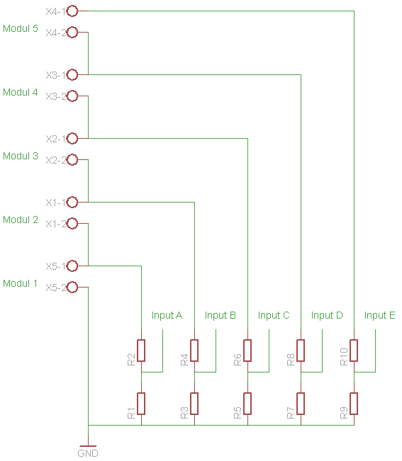

ich möchte die Spannungen an Photovoltaikmodulen messen (Computer) um
den Status der Module zu beurteilen (falls eins defekt ist).
Die Spannung der Module wird durch einen Spannungsteiler auf einen
Messbaren wert gebracht.
Die Messung muss nicht allzu genau sein. d.h. ich möchte nur feststellen
ob die Spannung an einem Modul um ein paar Volt abfällt. 8 Bit würden
mehr als ausreichen.
da die Module in Reihe geschaltet sind sollte differentiell gemessen
werden.
Die Werte sollen über usb geloggt werden.
Da es über 50 Module sind wird die Sache etwas anspruchsvoller.
Kennt jemand A/D Wandler die sich einsetzen lassen / ein paar der
Funktionen erfüllen?

mit Spannungsteilern wird das ergebnis leider sehr ungenau
wenn ich einen AD Wandler mit 0-4V und eine Solarzelle mit 40V habe
ergeben sich bei schwankungen an der Solarzelle von 5V gerade 100mV
messbereich
hierfür könnte man das "8-Kanal 12-bit USB Datenerfassungssystem" für
40€ von H-tronic verwenden
Berechnungen:
R1 = R3 = R5 = R7 = R9
R2 = 9*R1
R4 = 19*R3
R6 = 29*R5
R8 = 39*R7
R10= 49*R9
Messwerte die sich ergeben bei 40V an jedem Modul:
Ua = 40V/10 = 4V
Ub = 80V/20 = 4V
Uc = 120V/30= 4V
Wie man zurück rechnet auf den eigentlichen wert:
Modul 1: U = Ua*10
Modul 2: U = (2*Ub-Ua)*10
Modul 3: U = (3*Uc-2*Ub)*10
Modul 4: U = (4*Ud-3*Uc)*10
Wenn an den Modulen nun werte zwische 30-35V anliegen ist mein
messbereich gerade ca 200mV. Ein bische Messfehler dazu und man kann das
ganze vergessen...
Differentiell messen (nicht nach GND sondern zwischen Modul + & -) Würde
bessere ergebnisse liefern aber ich habe noc kein Wandler zu
erschwinglichen Preisen gefunden vor allem da es 56 Module sind...
Irgendwelche Ideen??
Ja. Es gibt 2 Moeglichkeiten. Die Eine ist hinter den Spannungsteilern
einen Wandler mit etwas mehr Bits zu verwenden. Die Andere, die zu
messende Spannung mit einem Paar von Relais floating auf einen
Kondensator zu sampeln und dann auf GND zu messen.
Ich wuerd mir einen 24bit Wandler fuer ein paar Euro leisten.
