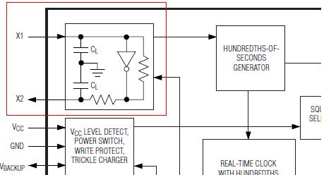

und zwar wollt ich euch mal fragen, ob es problemlos möglich ist an
einem quarz die ladekondensatoren parallel zuschalten. bei dem ic den
ich benutzen will sind die ladekondensatoren im chip schon integriert.
des problem ist nur, dass da 6pF Kondensatoren sind und ich nen quarz
habe der 12.5pF benötigt. wäre es jetzt möglich dass ich aussen vom
chipgehäuse noch zwei 6.5pF kondensatoren hinhänge ohne dass es probleme
gibt? somit würde sich ja die kapazität der kondensatoren addieren.
im anhang ist ein bild vom inneren des ic's.
mfg
markus
#1654854
Hallo Markus,
schau Dir mal die AppNote an. Die erklärt sehr genau, was es mit den 6pF
und 12,5pF auf sich hat. http://pdfserv.maxim-ic.com/en/an/AN616.pdf
Grundsätzlich geht es um Genauigkeit. Solange das System anschwingt und
Dir die Genauigkeit nicht so wichtig ist, würde ich es so lassen.
Ansonsten ist die Parallelschaltung natürlich auch kein echtes Problem.
Jeweils von X1 bzw X2 einen Kondensator gegen Masse.
Möglichweise sind aber die Pin und PCB Kapazitäten schon größer.
