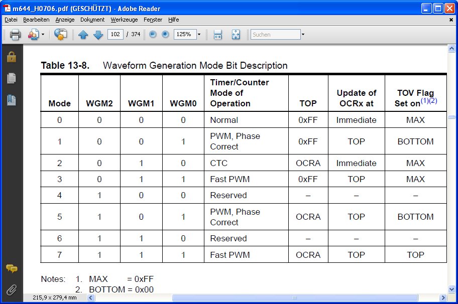

habe einen ATmega644, der mit Timer0 ein Rechtecksignal mit
einer festen Freq. von ca. 50Hz erzeugt. Die Amplitude kann
bisher von 0%..100% eingestellt werden. Verwende den Timer0
im FastPWM-Mode.
Jetzt soll zusätzlich die Frequenz einstellbar sein; im
Bereich von 40Hz..90Hz und das ohne Hardware-Änderung.
Mir fällt nicht wirklich ein, wie ich die Amplitude und
die Frequenz mit Timer0 gleichzeitig einstellen kann.
Vielleicht kann mir hier jemand weiterhelfen.
Danke, Pepe.

Gast #1655107
Die Frequenz änderst du, indem du den TOP-Wert des Timers änderst.
Das geht in allen Timer-Modi, bei denen man diesen Wert variieren kann.
Durch das Ändern der oberen Grenze ändert sich aber auch das
Tastverhältnis, wenn man den Umschaltpunkt nicht auch gleichzeitig
ändert.
Gast #1655125
Nur Timer0 hat nur OCR0 und kein ICR0-Register.
Also kann ich zwat den Umschaltpunkt verändern,
aber doch nicht TOP.
Außer ich durchblicke die ganze Geschichte nicht.
Habe die Waveform-Tabelle gleich mal angehängt.
