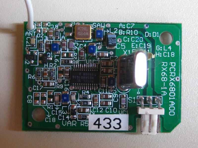

Liebe Gemeinde,
aus einer Defekten Alarmanlage hab ich ein 433 MHz Empfänger(/Sender?)
ausgebaut. Da ich sehr Experimentier freudig bin würde ich gerne mich
mit dem Empfänger auseinander setzten. Ich habe was Funktechnisch angeht

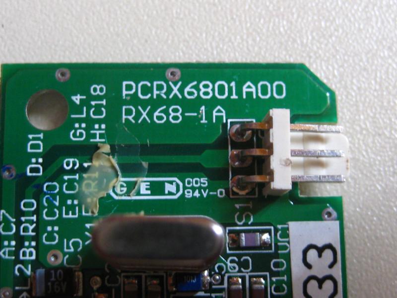

nicht sehr viel Ahnung. Die Platine besitzt ein Kabel für die Antenne
und ein Dreipoligen Anschluss für Strom und Datenausgaben. Der linke Pin
vom Stecker (S1) ist 100%ig Masse. Ich denke das der mittlere VCC ist
(was braucht das teil für eine Betriebsspannung?) und rechts eine

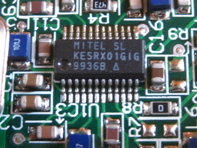

Datenleitung. Hat jemand ein Datenblatt von dem IC? Kennt jemand die
Platine?
Würde mich freuen wenn mir jemand Infos geben könnte. Mit Google habe
ich leider nichts herausfinden können.
Edit:
der rechte Anschluss Pin geht an die Blaue Induktivität (Rechts neben
C11, beim Quarz)

Vielen Dank Jörg,
ist also der dritte Anschluss "Data O/P"?
Sehe ich das richtig das der Chip nur die Daten aufarbeitet, aber nicht
Dekodiert oder sonstwas? Sondern die Rohdaten genau wie er sie empfängt
weiter gibt? Das ist ja ein AM Empfänger. Wie viel kann ich den auf
433Mhz übertragen bei sagen wir mal 40m im Freien? Sollte für ein
Roboter der Ferngesteuert wird reichen oder?

Naja, sie geben für 434 MHz eine Empfindlichkeit von besser -100 dBm
bei 2 KiB/s an, das ist brauchbar.  Mit 'ner ordentlichen Antenne
und 1 mW Sendeleistung bekommst du da schon einiges an Reichweite.
Allerdings würde ich mir persönlich die zu-Fuß-Dekodierung eines
solchen simplen Teils ehrlich gesagt nicht mehr antun.  Kauf dir
ein paar RFM12 oder ein paar IEEE-802.15.4-Module ("ZigBee").
