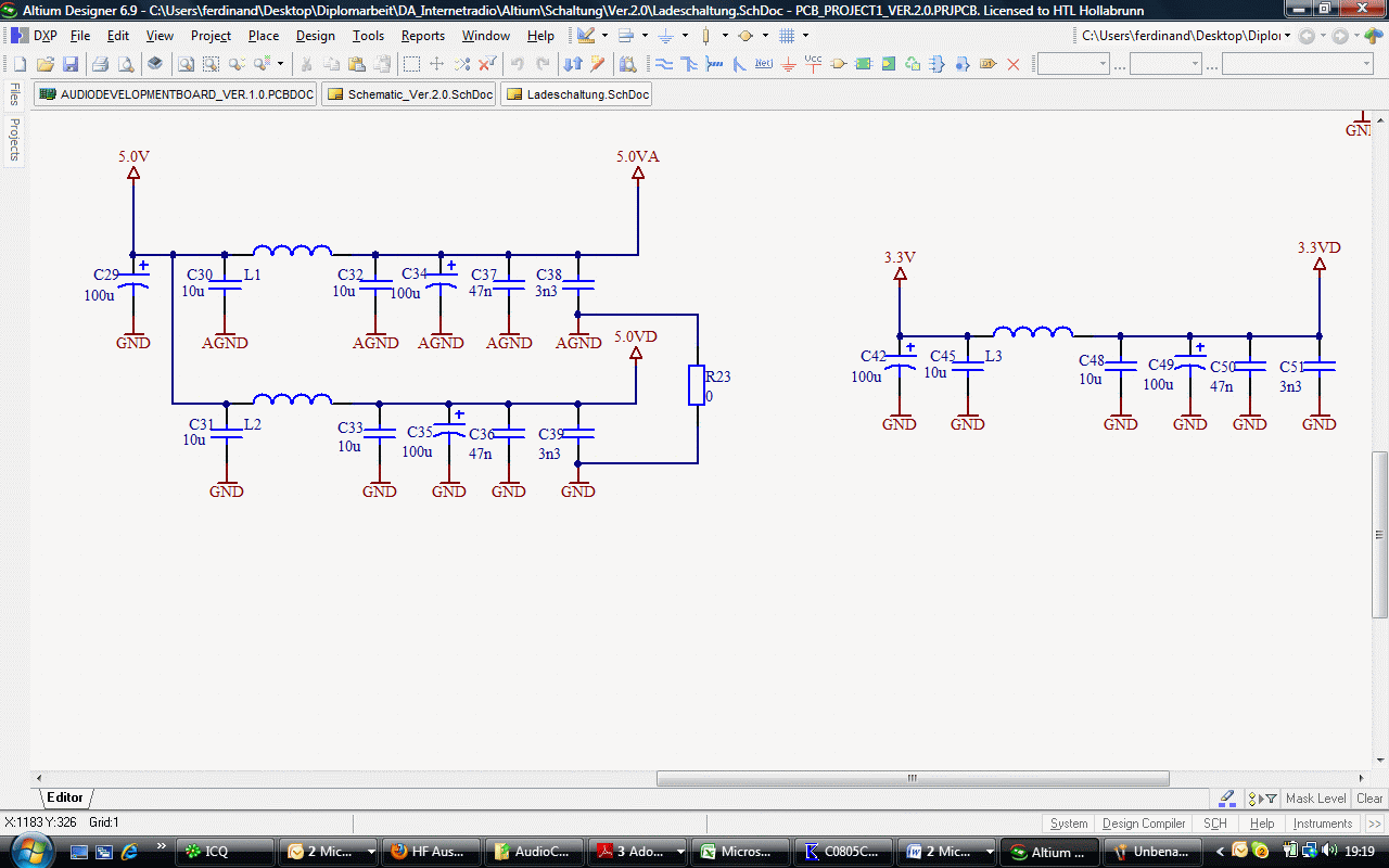

ist es sinnvoll nachgeschalten nach einem 500kHz Wandler die Versorgung
zu entkoppeln?
die Schaltung ist in einen analogen Teil (Audio Output) und einen
digitalen Teil getrennt.
DA Wandler und Ausgangsfilter wollen eine analoge Versorgung und AGND.
und da ich die 500kHz als Hauptstörquelle annehme is eine Entkopplung
unnötig da 500kHz ja nicht hörbar sind oder ist das trotzdem sinnvoll?
mfg ferdinand

Im grunde hast du recht. Allerdings können in Netzteilen durch
mangelhafte Regelkompensation Spannungsschwankungen im Hörbereich
auftreten. Daher entkoppeln so gut es geht, man glaubt ja nicht, welchen
Dynamikbereich ein Ohr hat. Selbst wenn man mit dem Oszi schon lange
nichts mehr auf der Versorgung sieht(im 5mV Bereich),kann man unter
Umständen doch noch von der versorgung herrührende Störungen hören.

ich habe nämlich ein Filter designed und eher auf die HF Bereiche
geachtet.
also denke ich das dies nicht ganz geeignet ist um die hörbaren
Störungen zu filtern oder?
> geachtet.
Doch. So sieht die Power-Filterung prima aus.
Jetzt noch X7R-Keramik-Cs verwenden und gut is'.
Wenn du vor die Spulen auch noch einen kleineren Keramik (10n .. 100n)
spendierst, dann werden ev. vom Verbraucher kommende Störungen höherer
Frequenz noch besser entfernt.
Wichtig ist, dass das Massekonzept stimmt.

ja klar hab ich X7R verwendet...und ein Massekonzept wurde auch
verwendet.
Nur meine Frage ist warum das jetzt eigentlich gut ist weil dieses
Filter dämpft ja eher sehr hohe Frequenzen und diese sind ja nicht
hörbar.
Die Induktivität ist ein Ferrit mit 60Ohm@1MHz
Vielleicht wäre eine 'echte' Spule mit 50µH oder mehr hier geeigneter.
Der Ferrit hat ja bei 500kHz noch weniger Dämpfung.
Übrigens, nicht die 500kHz sind das Maß der Dinge, den es treten auch
Subharmonische auf: ein Datensignal, das mit 500kHz getaktet ist und aus
der schnellstmöglichen Folge, also '0-1-0-1 ...' besteht, hat schon eine
Grundfrequenz von nur noch 250 kHz. Und es gibt üblicherweise langsamere
Folgen ...
Dein Digitalteil produziert HF-Störungen auf der Versorgungsspannung.
Natürlich ist eine gute Entkopplung an den entsprechenden ICs wichtig,
u.U. neben den typischen 100n auch noch einen kleine mit 1n-10n parallel
dazu. Die Reste, die dann noch als HF zurückwirken, sollen durch die
LC-Filter weiter reduziert werden. An dem Punkt sind es noch
HF-Störungen (aus Audio-Sicht) und deshalb sollte deine Schaltung gut
wirken.
Wenn das HF-seitig nicht gelingt, so können die BE-Strecken in den
anderen Schaltungsteilen durch Gleichrichteffekte
(Hüllkurvendemodulation) Frequenzen im hörbaren Bereich produzieren, so
die Aussage von Anja (auch von oszi40).
D.h., die hochfrequenten Störungen sind zu dämpfen.
Andererseits können HF-Anteile ev. die Spannungsregler in ihrem
Regelverhalten beeinflussen, so dass auch dort Frequenzen im NF-Bereich
entstehen könnnen, so die Aussage von Gebhard Raich.
Auch hier sind die hochfrequenten Störungen das Problem, mit den
niederfrequenten kommen die Regler (einschließlich Beschaltung) besser
zurecht. Das müssen sie auch, denn eine Belastung mit einer 'Audio-Last'
tritt ja normalerweise auch auf.
Beides Ursachen sind denkbar, deine Filterschaltung wird aber schon
wesentlich zur Verringerung des Problems beitragen.

Gast #1656628
@Michael O.
Ja, das höre ich immer wieder - nur die Erfahrungen, die Praxis und auch
die Simulation zeigen anderes.
Lade dir mal das kostenlose KEMET-Spice herunter, vom Hersteller von
Kondensatoren. Da kannst du schön sehen, dass dies bei NP0 wohl stimmt,
nicht aber bei den verlustbehafteten X7R.
Wir haben in der Firma vor knapp 20 Jahren begonnen, die Entkopplung mit
solchen Kombinationen zu erledigen, zusätzlich noch mit einem
Flächenkondensator auf Innenlagen, die mit nur 70µ Isolation den
obersten Frequenzbereich abdeckten. Mit bestem Erfolg. Auch die letzten
Zweifler unter den Entwicklern in der Firma übernahmen nach einigen
Jahren diese Methode. Es ging sogar so weit, dass alles was auf einer
Fläche von max. 5x5cm² Platz fand, mit nur einer solchen Kombination
erfolgreich entkoppelt wurde. Es ist natürlich wichtig, dass die Pins
und die Cs so kurz und so gut wie möglich an die inneren
Power/GND-Flächen angebunden werden. D.h., nicht an Vias sparen.
Suche mal nach Silent-Entkopplung. Professor Dirks.
Ich sehe ferdinands Problem nicht ganz so heikel. Die Einkopplung über
die Versorgung sollte er so in Griff bekommen. Es gibt auch noch andere
Einkoppelmöglichkeiten, z.B. über die Luft. Es mag also auch neben der
strikten Trennung noch eine Schirmung eines oder beider Teile
hilfreich/notwendig sein.
