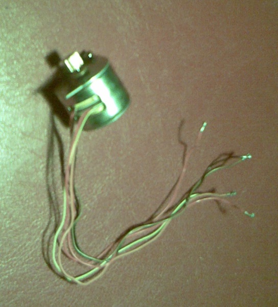

Hallo Leute Ich habe hier einen kleinen Elektromotor (Durchmesser etwa 5cm, Tiefe etwa 4cm) aus einem Belegdrucker und frage mich, wie ich das Ding an einem AVR zum Leben erwecke... Der E. hat 6 Anschlüsse herausgeführt. Jeweils 3 Anschlüsse zusammen, da sie an anderen Stellen ans Gehäuse führen: 1. Triple: rot1, braun, schwarz 2. Triple: rot2, orange, gelb Mein Ohmmeter zeigt einen R von etwa 30 Ohm zwischen den Anschlüssen (r1-b r1-s bzw. r2-o und r2-g). r1 und r2 sind nicht miteinander verbunden. Wie finde ich mehr über den E. raus, v.a. wie ich den ansteuern kann? Danke! :)
Würde auf einen unipolaren Schrittmotor tippen. Steht auch eine
Bezeichnung drauf?
MfG Spess
- Jo das ist ein Schrittmotor. (- Bild wäre hilfreich) - Belegung ist universell. Bei allen Schrittmotoren ist das normalerweise normiert (farblich). Einfach mal nachschauen. - AVR - Schrittmotoransteuerung googln. Viel Erfolg Gruß
Danke für eure Antworten. B65TT ist hinten aufgedruckt, das ist auch schon alles. Sorry für die schlechte Bildqualität, die "Händikameras" taugen einfach nix. lol mit den Dimensionen hab ich mich echt vertan, das Teil ist gerade mal 2cm im Durchmesser, und 1.5cm Tief... %)
#1655882
Hi >B65TT ist hinten aufgedruckt, das ist auch schon alles. Damit kann man nicht wirklich etwas anfangen. Zur Ansteuerung reicht für den Anfang ein AVR und ein ULN2003/2803. MfG Spess
Hab jetzt einen Aufbau, mit dem ich den Schrittmotor manuell steuern kann. Dazu hab ich den vermuteten Mittelabgriff (rot1, rot2) an + gelegt. Die übrigen Anschlüsse hab ich jetzt so sortiert, dass sie beim Schalten nach Masse den Motor in Bewegung setzen. Das ganze hängt an einer 4.5V Batterie. Sollte ich für den "digitalen" Aufbau mit AVR und ULN2xxx auch Dioden verbauen? Oder ist das beim Steppi nicht so relevant? Wie lange soll die Impulsdauer sein? Einfach ausprobieren? Will ja nicht die Spulen im Steppi oder den ULN abfackeln (R um die 20Ohm, bei 5V somit 250mA). Angenommen ich hab eine Last am Steppi, die er nur halten kann wenn das Magnetfeld mithilft... Sollte ich dann nen anderen Motor verbauen, oder mit Dauerspannung/Pulsen das Magnetfeld halten? Fackle ich dabei nicht die Spulen ab? Wenn der Motor unter Last "hakt" würde ich als erstes eine Ansteuerung mit Halbschritten implementieren (oder gleich so machen). Wenn das nix bringt eine höhere Spannung für ein stärkeres Magnetfeld brauchen, ergo nix an der Impulsdauer verändern. Oder? Sollte ich mich auch mal mit PWM für die Ansteuerung beschäftigen? Oder ist das beim Schrittmotor zuviel Mühe? Bin gespannt auf eure Tips!

Hi >Sollte ich für den "digitalen" Aufbau mit AVR und ULN2xxx auch Dioden >verbauen? Oder ist das beim Steppi nicht so relevant? Dioden sind im ULN schon drin. Einfach Pin8 (ULN2008) oder Pin10 (ULN2803) mit der Versorgungsspannung des Motors verbinden. >Wie lange soll die Impulsdauer sein? Einfach ausprobieren? Will ja nicht >die Spulen im Steppi oder den ULN abfackeln (R um die 20Ohm, bei 5V >somit 250mA). Eher mit deiner Batterie ca. 175mA. Über den ULN fallen auch noch ca. 1V ab. Versuche erst mal ein Programm zu schreiben, das den Motor drehen lässt. Dann kannst du dir weitere Gedanken machen. MfG Spess
