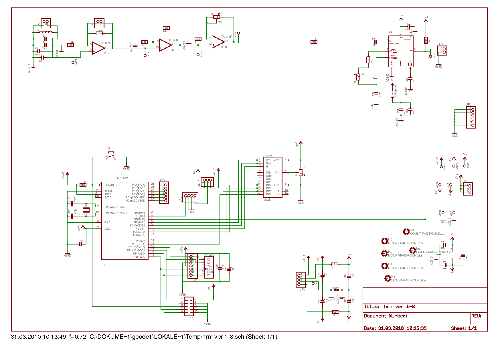

ich habe in einer bestehenden schaltung einen mega8 im einsatz, wo alles
funktioniert. da das programm nun größer wird bin ich auf den mega328
umgestiegen der auch zeitweise funktioniert. alle register habe ich
angepasst und fuse auf extern quarz geschalten.
steuere mit der schaltung ein lcd an, das mit dem mega328 plötzlich nach
einiger zeit balken anzeigt als würde es nicht richtig angesteuert.
ok beim ersten mal nahm ich einen 2. mega328 mit funktionierendem
programm und deto - balken. nach einigen hin und her funktioniert
plötzlich das lcd mit beiden mega328.
heute das selbe problem.
habe alle pins durchgemessen, verbunden ist alles.
nehm ich den mega8 funktioniert alles problemlos.
jedoch mitn mega328, kann ich reseten und neu programmen soviel ich
will, nix funkt.
kann mir das verhalten nicht erklären wieso sich der mega328 aufhängt,
habe brownout disable/2,7V
timing vom quarz leicht verändert
aja system läuft mit 3,3v und 16mhz
ich gönn dem mega328 wieder ne pause vielleicht funkt er morgen?!
hat wer nen tipp?
ich kann mir nicht vorstellen, dass am programm liegt...
von AVRuser (Gast)
Ich denke, es sind 16 Megahertz und keine Millihertz ...
Hast du die Datenblätter studiert? Dann müsstest du feststellen, dass
bei beiden Controllern 16MHz Takt nur bei einer Versorgungsspannung von
4.5V bis 5.5V erlaubt sind. D.h., du betreibst die Controller mit den
3.3V ausserhalb der von ATMEL vorgegebenen Spezifikationen.
Das kann funktionieren, muss aber nicht; es wird von ATMEL nicht
garantiert.
Also muss entweder der Takt runter (nur beim Mega328; der Mega8 ist gar
nicht für 3.3V vorgesehen, nur der Mega8V) oder die Versorgungsspannung
auf 5V rauf.
Erst danach macht es Sinn, weiter nach Fehlern zu suchen ...
von Lowtzow .. (lowtzow)
ok kann ich versuchen
MHz natürlich ;-)
irgendwo im datenblatt habe ich gefunden, so eine grafik die bei 2,7v
bei 10Mhz war und bei 5V bei 20Mhz, so steil ansteigend. zumindestens
bei der hat es so ausgesehen, dass bei 3,3v sich 16Mhz ausgehen sollten.
jedenfalls werde ich mal auf die internen osi umschalten da kann ich den
externen quarz dran hängen lassen und es sollt funktionieren. berichte
am nachmittag wieder ;-)
der mega8 läuft problemlos, habe mal in einem thread gelesen, dass die
mega8 selektiert sind. d.h. die besseren werden zu 2,7-5,5v &16Mhz
modellen die anderen zu 5V modellen mit 8mhz. jedenfalls läuft mein
mega8-16pu stabil.
mfg
von Justus S. (jussa)
Lowtzow .... schrieb:
> zumindestens
nur mit Knick in der Optik...außerdem ist den mega328-Grafiken die
3,3V-Kurve immer nur bis 12,6 MHz. Und auch wenn man nur von der
Übersichtskurve ausgeht, was hat dich denn daran gehindert, mal eben aus
zu rechnen, wie hoch die Maxfrequenz bei 3,3V ist?
tja, wie gesagt, ein bestehendes system, hab die kurve dann auch nur mal
zufällig gesehen...
hab jetzt vorher schon mal nachgerechnet und bei 3,3v gehts max bis
13Mhz.
habe die frequenz auf interne 8Mhz gestellt und habe leider das selbe
problem, wenn ich das selbe Programm (register natürlich angepasst) auf
einen Mega8 mit internen 8Mhz betreiber funktioniert alles problemlos
ich häng mal sicherheitshalber den code für den mega328 an

In der lcd.h ist XTAL auf 8Mhz gesetzt. Stimmt das mit FCPU überein?
Werden die delay.h Routinen benutzt?
Poste mal Deine Schaltung.
Das LCD funktioniert mit 3,3V?
hallo
fcpu = 8mhz
die delay.h wird nicht benutzt, läuft alles über timer oder "system
time"
das lcd, läuft mit 5V für kontrast, ansprechen tue ich es jedoch direkt
mit den megaxxx mit 3,3V
hab den datentraffic an den lcd pins mitn oszi gemessen, beim mega8
werden daten hinübergeschaufelt, beim mega328 ist stille
