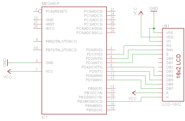

ich frage mich, ob  man ein LCD Display mit der mit der Schaltung am OC2
Dimmen kann?
Ich hatte das so gedacht, das LCD Display wird mit der Anode normal an
VCC angeschlossen und der ATmega8 (oder 32) liefert am OC2 0V. So wäre
das Display an. Wenn man das Display dimmen möchte, erhöht man das PWM
Signal langsam auf VCC, bis es aus ist. Kann man das so machen? Das LCD
benötigt ca. 55mA laut Datenblatt.
Dabei fällt mir gleich die nächste Frage ein. Wenn man dann das PWM auf
VCC hat und den ATmega dann in den Sleep Modus setzt, fällt dann auch
der PWM aus und es liegen wieder 0V an OC2 an? Und wie verhalten sich
die Anderen Datenleitungen? Gehen die alle auf 0V, weil er sozusagen aus
ist?
PS: der µC ist nicht komplett beschaltet, dass weis ich, war nur zur
Veranschaulichung....
von Bastler (Gast)
Guten Abend,
also auf jeden Fall solltest du das ganze über einen geeigneten
Transistor laufen lassen, denn das LCD brauch einiges an Strom für die
Hintergrundbeläuchtung. Das schafft dein einzelner Pin nicht!
Ansonsten spricht meiner Meinung nach nix dagegen dass du das per PWM
machst, musst du mal etwas mit herumexperimentieren.
Viele Grüße
Bastler
von Kenji N. (shaitan)
Aha, ich dachte, dadurch dass das die Anode des Displays an die
Stomquelle angeschlossen ist, dieses sich die 55mA von der Stromquelle
nimmt und anschließend dadurch das durchleiten durch den µC die
Stromstärke halbwegs egal ist, da das Signal duch den µC ja auf Masse
geht...
Das heißt also das ein Pin immer nur maxmimal 40mA(ATmega32) verkraftet,
richtig???
Also egal ob die 40mA von einer Stromquelle kommt und durch den µC auf
GND geht, oder ob der µC die 40mA liefert und es anschließend auf GND
geht... ist das jetzt so richtig???
von spess53 (Gast)
Hi
Prinzipiell ja. Allerdings solltest du dir bezüglich der 40mA mal den
Text neben den 'Absolute Maximum Ratings' durchlesen.
Mf Spess
von Bernd S. (wird_schon)
hab ich schon erfolgreich zum Laufen gebracht. Ein Transistor als
Verstärker ist Pflicht. Es schwirren hier irgendwo Tabellen rum die
Werte in logarithmischer Form enthalten. Für mein Backlight habe ich auf
8-bit folgende Tabelle:
0 , 1 , 1 , 1 , 2 , 2 , 3 , 3 , 4 , 4 , 5 , 6 , 7 , 8 , _
9 , 11 , 13 , 15 , 17 , 20 , 23 , 32 , 37 , 43 , 50 , 59 , _
69 , 80 , 93 , 109 , 127 , 148 , 173 , 201 , 227 , 255
Verzögerung 75ms. Das musst du aber selbst probieren, da jedes Display
anders reagiert.
Viel Spass beim Basteln
bernd

von Karl H. (kbuchegg)
Kenji N. schrieb:
> die Batterien zu schonen... Wenn der µC aber alles auf 0V setzt, dann
> brauch ich ja ein PNP und keine NPN wie ich bis jetzt dachte...
Du musst wirklich noch über Transistoren nachlesen.
Du brauchst einen NPN
                                                + +5V
                                               _
                                             R_vorwiderstand
                                               _
                                              Backlight
     µC Pin  --------------| R_Basis |-------|/
                                               v
                                           ----+----  GND
Ist mir völlig unverständlich, wie du da einen Transistor geschrottet
hast. Das ist ein stinknormale "Transe als Schalter" Schaltung
Ein NPN schaltet durch, wenn seine Basis ca 0.7V höheres Potentail als
der Emitter hat. Liegt die Basis auf 0, sperrt der Transe
Als Vorwiderstand kannst du mal 50 oder 100 Ohm nehmen. Als
Basiswiderstand 1k.
Auch wenn das LCD für das Backlight 55mA 'braucht', so ist das maximale
Helligkeit. Wenn du da 55mA durchjagst, brauchst du beim Ablesen eine
Sonnenbrille.
ich hab nun mal versucht das LCD über ein Transistor ein und aus zu
schalten. Nun habe ich das Problem, dass das Display bei anliegendem
Basisstrom voll Leuchtet, aber mit abgeschaltetem Basisstrom geht es
nicht aus, sonndern wird nur dunkler... sprich der Transistor schein
nicht vollständig zu sperren. Das LCD wird über eine Stiftleiste
angeschlossen und hat schon auf der Platine einen 33 Ohm Widerstand.
Deswegen habe ich den beim Kollektor nicht davor gelötet...
Hat jemand eine Idee warum der Transistor nicht sperrt?
PS: Hab gerade noch mitbekommen das der 7805 SEHR warm wird wenn ich das
Display versuche auszuschalten. (Der 7805, der die 5V für VCC liefert)

von Bernhard M. (bernhard84)
wenn du das ganze display ein und ausschalten willst, wäre es
sinnvoller, wenn du das mit einem PNP-Transistor in der VCC-Leitung
machst.
Außerdem muss du dann dafür sorgen, dass alle Datenleitungen zum Display
0 sind, wenn es ausgeschaltet ist.
Bernhard

ein und aus schalten und der 7805 wird auch nicht mehr Heiß wenn die
Hintergrundbeleuchtung aus ist... frag mich was da Technisch passiert
ist... wenns jemand erklären kann, bin gerne bereit mehr zu lernen :)
von MarioT (Gast)
Kenji N. schrieb:
> Wenn ich das VSS und VDD erst mal ab lasse kann ich die LED's einfach
Mit welcher Spannung gehst Du in den 7805 rein? Und hast Du einen
Kühlkörper dran? Der 7805 muß ja alles, was zu viel ist in Wärme
umwandeln.
Also:  (Eingangsspannung - Ausgangsspannung)*Srom
Alles was man mehr dranhangt verursacht natürlich auch mehr Wärme.
Der 7805 ist intern aber geschützt. Wenn er zu warm wird schaltet er
erst mal ab. Das kann so schnell gehen das man sich wundert was die
Schaltung macht.
> umwandeln.
Aha... ok, da war ich mir nicht sicher... naja 12V laut Netzteil, 16,8V
gemessen... gehen rein. Das geht eigentlich ganz gut, noch ist kein
kühlkörper dran, hatte ich noch überlegt. Ab wieviel Watt sollte denn
einer dran?
Ahh, stimmt zum Watt berechnen wieviel am 7805 verloren geht...
Das heißt bei an geschlossenem Display gehen
(16,8V-5V)*0,06A= 0,708W
am 7805 in wäre drauf und bei 2 Servo-Motoren
(16,8V-5V)*(2*0,5A)=11,8W
(maximal wenn die Motoren immer unter voller Bewegungslast wären, was
nicht der Fall sein wird). Nun brauche ich nur noch ein Wäre Gefühl
dafür wie warm das ist. 12W dürfte schon gut heiß sein, das habe ich
schon etwas getestet...
Da bei ausgeschaltetem Display da was komisches passiert war, kann ich
das noch nicht wissen, der Sache gehe ich irgendwann nochmal auf den
Grund. Aber mit getrennter Stromzufür für die LED's und dem LCD geht es
nun einfach an und aus. mit dem dimmen neheme ich mir später nochmal
vor, wenn ich mehr mit Transistoren gemacht habe... wenigstens gehen sie
erst mal als Schalter und das habe ich verstanden.
> Schaltung macht.
Das ist ja schon mal gut zu wissen, nicht das ich mich dann irgendwann
mal wundere.
