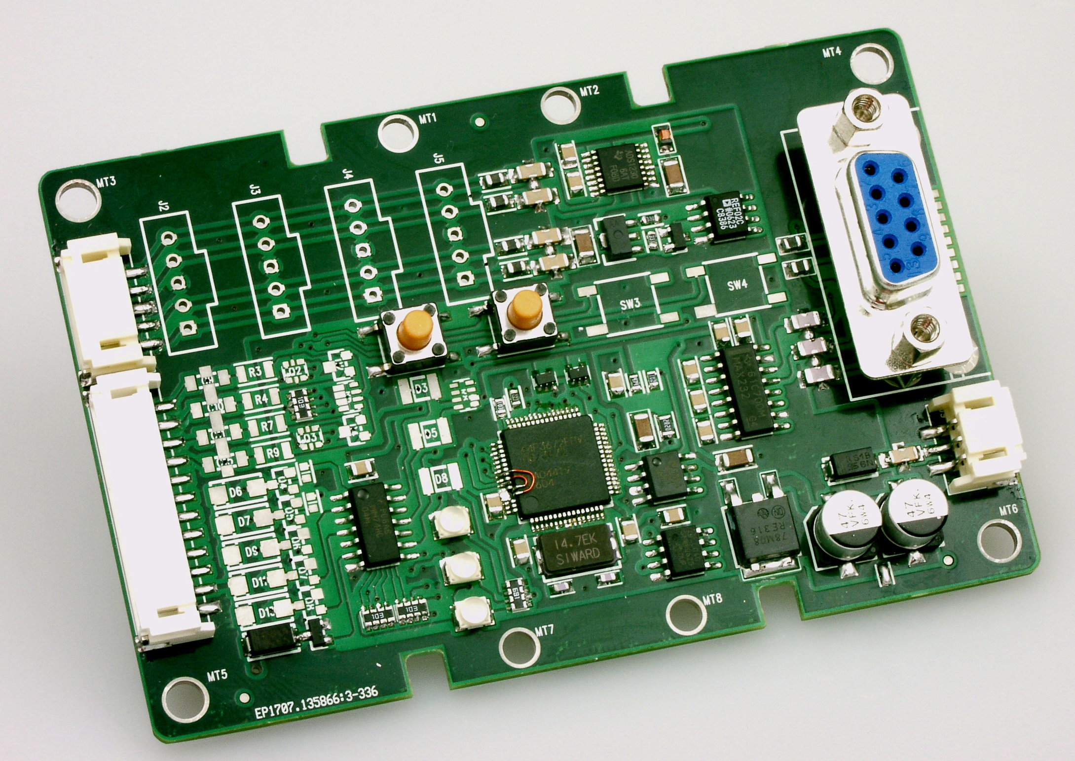

@Waagenversteher:
Bohhhh, gleich mit Datenblatt und Printfoto ...
Da ist ja meine Entwicklung schon fertig :-)
Nomen est Omen :-)

#1658331
Waagenversteher schrieb:
> Der Richtige AD-Wandler für Ihre Anwendung ist der Burr-Brown ADS1220.
> Den haben wir tausendfach eingesetzt. Man kann diesen A/D-Wandler
> praktisch ohne Vorverstärker benutzen.
Schön das man auch in anderen Schaltungen mal ein paar X2Ys sieht :-)
