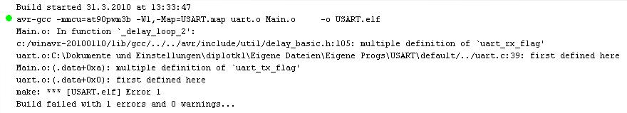

Ich arbeite momentan das Tutorial hier im Forum durch und habe hier eine
Frage zum Auslagern von Funktionen.
Ich habe das Tutorial über den UART mit Interrupts gelesen und habe
angefangen mir für meine Funktionsbibliothek eine uart.c und uart.h
anzulegen.
Dann habe ich alle Funktionen ausgelagert und den code drumherum
geschrieben. Leider bekomme ich beim Kompilieren des Projektes einen
Fehler, welchen man oben sehen kann.
Ich weiß nicht genau, wo mein Problem ist, da in der delay_basic.h
nichts von dem "uart_rx_flag" drin steht.
Hier mal der Code:

Gast #1656975
Jetzt ist mir aber noch eine Unklarheit gekommen.
Ich habe meine F_CPU 8000000L definiert. Wenn ich jetzt in meiner uart.h
die F_CPU definiere UND in der main.c ist alles paletti. Wenn ich nur
eine von beiden definiere bekomme ich eine Warnung, dass nicht definiert
wurde.
Ich wurde aber aus Gründen der Bequemlichkeit und Fehleranfälligkeit
gerne ALLE F_CPU Definitionen EINMAL im makefile machen wollen.
Wenn ich dann allerdings im makefile meine F_CPU definiere erhalte ich
eine Fehlermeldung, dass redefined wurde.
Wenn ich jetzt aus den ganzen files meine F_CPU Definition rausnehme
läuft aber die Berechnung von UBRR nicht mehr!
Gibt es eine Möglichkeit das alles in EINEM Rutsch zu erledigen?
