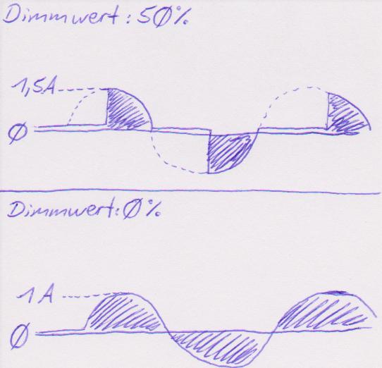

Ich verwende einen LTS25-NP als Stromsensor, der mir proportional zum
Strom eine Spannung ausgibt.
Da ich mich immer gewundert habe, warum das bei einem Dimmer nicht
funktioniert, habe ich nun mit einem Oszilloskop den Ausgang vom
Stromwandler sichtbar gemacht.
Der Dimmer schneidet die Phase an und ich bekomme komische Werte, denn
ich bin eigentlich immer davon ausgegangen, dass der Strom, wenn gedimmt
wird, auch kleiner ist als bei maximaler Helligkeit.
Anbei ist eine eingescannte Skizze zu sehen, die das Problem
verdeutlicht.
Ist es normal, dass man bei einem Dimmwert von 50% einen größeren Strom
misst als bei maximaler Helligkeit?
Mir geht es nicht dabei um die Fläche in der "Welle", sondern um die
Amplitudenhöhe.
Denn ich kann wunderbar erkennen, dass während des Dimmens Richtung AUS
die Amplitude steigt, einen Höhepunkt bekommt und wieder abfällt, bis
der Dimmer ausgeschaltet ist.
Ist dieses Verhalten normal?

Gast #1657079
Walter schrieb:
> eine kalte Glühwendel hat eineen niedrigeren Widerstand als eine heiße
Darum gehen meist die Glühlampen kaputt, wenn man diese bei höchster
Spannungsspitze einschaltet.
Aber warum ist das so beim Dimmer?
Ohne Dimmer ist der Strom am kleinsten bei größter Lichtausbeute?
Im Umkehrschluss heißt es dann: Dimmen bringt nichts, da man mehr Strom
verbraucht und keine Lichtausbeute hat?!
Das kann doch nicht stimmen!
Gast #1657092
> Amplitudenhöhe.
Hast es sicher schon selbst rausgefunden?

Gast #1657184
Ab einem Punkt Richtung "hell" formt sich aus der "Anschnittkurve" ein
Sinus. Wenn sich dieser Sinus bildet, geht auch die Amplitudenhöhe
wieder zurück.
Ist das wirklich normal bei einem Phasen- AN -schnitt?
