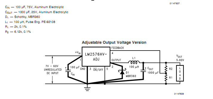

nachdem sich jetzt der zweite LM2576 HVT(high Voltage version bis 60V
Eingansspannung) in Rauch aufgelöst hat, will ich doch einmal um Rat
fragen. Ich habe nach Datenblatt eine stepdown-Schaltung aufgebaut, die
mir aus 50V DC 5V DC wandeln soll. Diese Schaltung funktioniert bei 12V
einwandfrei.
Sobald ich den 50V Akku anschliesse messe ich ein oder zwei mal die
gewünschten 5V, beim dritten mal Anlegen der Spannung macht's einen
Knall und zwei halbe LM2576 HVT zucken nur noch kurz an ihren Beinchen.

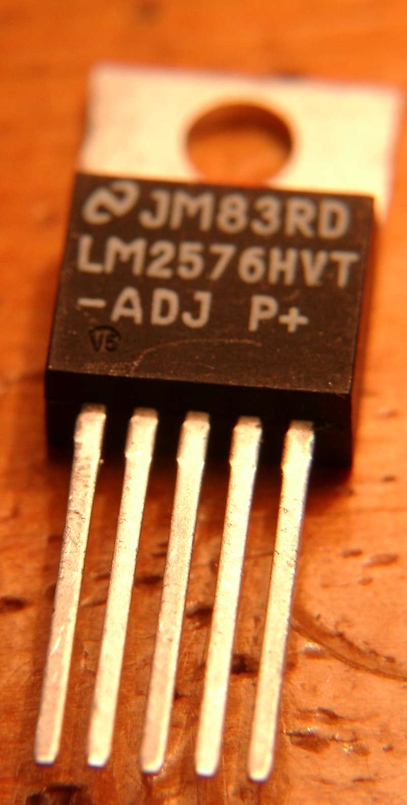

von Ingolf O. (headshotzombie)
Woher stammt er? Welches Herstellerlogo ist drauf? Foto!?
von Armin H. (min)
Steht drauf: JM83RD
LM2576HVT
-ADJ P+
Photo im Anhang.

Die LM2576- Schaltung ist direkt aus dem Datenblatt übernommen. Mit zwei
kleinen Abweichungungen. Die Spule hat 85 µH statt 100 µH und die
Schottky-Diode ist eine UF5408 mit 3A Strombelastbarkeit. Dies sollte
aber kein Problem darstellen. Der 100 µF Eingangskondensator kann
natürlich 63V.
Wie gesagt: Die Schaltung funktioniert bei 12V ohne Problem. Bei 50V
haut's den Regler aber kaputt.

Die Drossel ist mit 85µH sehr auf der knappen Seite. Siehe
Konfigurations-Diagramme auf Seite 12 (NS Datasheet) für die 5V-Version.
Je grösser die Eingangsspannung, desto grösser muss die Drossel werden.

von MaWin (Gast)
Vor allen Dingen muss sie den maximalen Strom aushalten können ohne in
Sättigung zu gehen, beim LM2576HV also im ungünstigen Fall 7.8A !
Es kommt NICHT auf den am Ausgang gezogenen Strom an.
Beim Einschalten wird erst mal der Ausgangselko "volle Pulle"
aufgeladen.

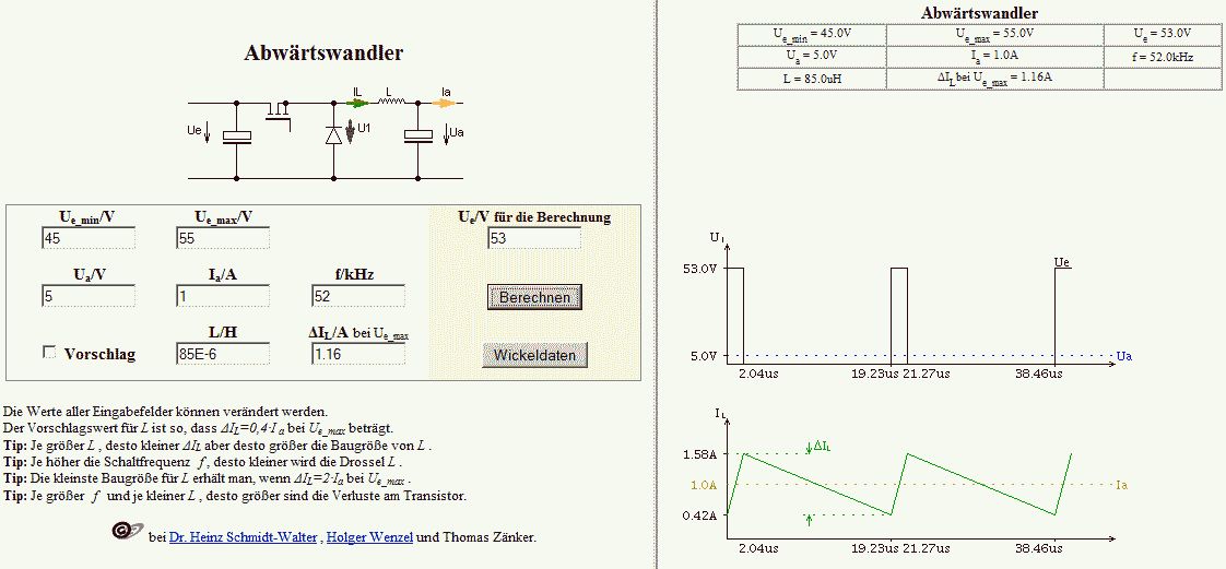

von Stefan W. (wswbln)
Hmmm, irgendwas machst Du falsch, denn ich kenne die alten
Simple-Switcher eigentlich als ziemlich gutmütige Arbeitspferde (auch
wenn ich heutzutage lieber was mit höherer Frequenz und - wegen der viel
besseren Eigenschaften - vorzugsweise externen FETs nehme).
Wenn man Deine Daten mal bei Schmitt-Walter eingibt, sieht das (bis auf
den bei 52kHz entsprechend hohen Stromripple) recht harmlos aus. Erzähl'
doch mal mehr über Deine Bauelemente: Speziell die Ein- und
Ausgangs-Kondensatoren und die Induktivität wären interessant. Danach
noch das Layout.
Die Beschreibung hört sich schwer nach in die Sättigung gehende Drossel
an.

von Kai Klaas (Gast)
Etwa auch bei Ebay gekauft??
Wer kauft denn Chips bei Ebay? Verpackt und verschickt von irgend einem
Idioten, der noch nie was von ESD gehört hat? Womöglich noch jemand, der
dir Plagiate aus China andreht...
Kai Klaas
von Armin H. (min)
also doch Chinaböller...

>Klingt peinlich und klassisch. Stellt aber die Frage, wieso die Chips
>über ihre Überstromsteuerung nicht vorher abschalteten.
Genau. Ich denke, das ist irgendwelcher Ausschuß, umgestempelt oder
sonstwie gearscht. China-Kracher eben...
Kai Klaas
Hm. Vielleicht selektiert NSC die Chips nach der internen
Geschwindigkeit? Die müßte bei den HV-Typen schlicht schneller sein.
Aber einfach ein HV an die Typenbezeichnung angehängt, danach sieht es
auch nicht wirklich auf dem Foto aus.
Könnte natürlich auch die chinesische vierte Schicht sein. Es soll sogar
schon zusammengekehrter runtergefallener Bandsalat aus der
Fertigungsstraße weiterverkauft worden sein.
>Nicht immer. Es gibt auch schlicht aufgelöste geplante Produktionen,
>z.B. wenn der Auftraggeber in DE mittlerweile pleite ging...
Ja natürlich!
Es gibt auch hier in Deutschland Firmen, die sich beispielsweise auf das
Selektieren und Umstempeln von Chips spezialisiert haben. Das muß nicht
unbedingt kriminell sein, ganz im Gegenteil. Aber weiß man, wohin die
ausgemustereten Chips dann hingehen? Mag ja sein, daß diese Firmen
diesen "Ausschuß" noch korrekt deklarieren aber der unseriöse
Zwischenhändler aus diesen Chips dann wieder "1A-Markenware" macht.
Allen diesen dubiosen Quellen ist gemein, daß die tatsächliche Herkunft
der Chips bestenfalls unklar ist. Deswegen sollte man Chips gegenerell
nur von anerkannten und vom Herteller ausgewiesenen Distributionen
beziehen. Ebenso, wie man Medikamente nur von der Apotheke seines
Vertrauens kauft. Klar, das ist dann leider teurer. Aber wenn die
Alternative möglicherweise ein "schwerer Behandlungsfehler" ist, geht es
wohl nicht anders...
Kai Klaas

Als Diode habe ich eine Schottky drin MBR760 die sollte doch schnell
genug sein oder sollte ich eine andere nehmen?
Ich werde halt noch mal einen Chip opfern müssen und noch mnal messen,
diesmal mach ich die Eingangselkos aber größer damit der eventuell
vorhandene Stromimpuls größer wird und damit besser sichtbar ist.
Die Teile von Farnell werde ich auch mal testen, wenns mit denen geht
ist also definitiv der Chip schuld...

> stromfester 22uF Eingangselko hat, behalte ich für mich.
Der Elko am Eingang ist ausreichend dimensioniert ich habe mir strikt an
die Werte gehalten die Nationals Berechnungsprogramm ausspuckt, da ich
den Fehler erst bei mir gesucht habe. Low-ESR Elko von Yageo, sollte
dicke langen. Der Elko wurde zum Test auch schon größer Dimensioniert
(470uF, war der größte L-ESR den ich grade privat da hatte)

Also um das ganze zum Abschluß zu bringen: Ich habe soeben den gleichen
Schaltungsaufbau mit einem LM2576HV von Farnell probiert. Es geht
einwandfrei ich bin mit der Spannung bis 58V raufgegangen, mehr bringt
mein Labornetzteil leider nicht. Ich hab die Würth-Spule verwendet und
auch die Reichelt PISR-Spule. Der Reglerbaustein bleibt ganz. Mit dem
Enable-Pin hab ich mehrfach ein und Ausgeschaltet, geht alles
Problemlos. Spulenstrom hält sich im Rahmen, keine Sättigung. Last wurde
mehrmals unter Spannung abgetrennt, trotzdem ist der Überschwinger noch
im Rahmen die Regelung ist sehr flott und genau.
Ich wollte aber wissen ob man den Switcher trotzdem durch falsche
Spulenwahl killen kann. Also hab ich eine PISR-680 uH eingebaut (total
unterdimensioniert)  und den Ausgang (8V) brutalst belastet mit mehreren
12 Ohm Zementwiderständen. Die Spule sättigt erwartungsgemäß bei ca.
1.3A Spulenstrom, der Strom steigt steil an, der Chip schaltet aber beim
Absoluten Limit sofort aus. Spule wird warm (logisch!) der Wirkungsgrad
geht in den Keller aber trotzdem bleibt der LM ganz. Ich war sogar mutig
und hab die Diode mal weggelassen. Das Ding geht trotzdem, wird aber
sehr warm und schaltet sich bei 500mA Last trotz guter Spule dann nach
ca. 2 min. thermisch zum Selbstschutz aus. Diode wieder dran und das
Teil rennt.
Es ist also definitiv der Schaltregler-Chip, ich vermute das dies eben
KEINE HV-Version ist. Eventuell Falsch gestempelt (ob absichtlich oder
nicht kann ich nicht sagen ist mir aber auch egal) oder einfach
Ausschlußware wo der Ausgangstransistor die Specs nicht erfüllt die aber
irgend ein Verkäufer noch verticken wollte...
Bleibt die Eingangsspannung bei 35-38V ist alles ok und das IC bleibt
ganz.
Die Dinger gehen also an den Verkäufer zurück und ich werde Bauteile für
