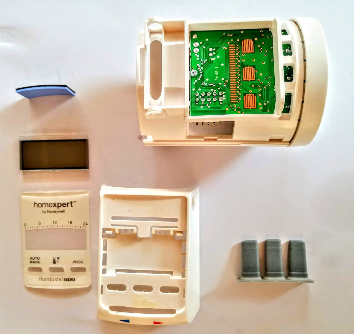

ich hab hier einen HR20-E der zeigt nichts (absolut nichts) mehr an,
regelt aber noch problemlos.
Wo könnte man ansetzen und den Fehler finden ?
Kennt jemand das Display oder dessen Datenblatt um die Anschlüsse
zu überprüfen ? Was könnte man dort mit dem Oszi sehen ?
Batterien gewechselt, Rückstellung auf Ausgangszustand wurde bereits
gemacht ohne Erfolg, Anzeige bleibt dunkel.
Leitgummi ist sauber, Kontakte auch.
ratlos....

Bei meinem Thermostat war es nur der Kontakt des LCDs.
Siehe Foto...
1) Gut möglich, dass es reicht nur die Glasfront abzunehmen und das
Display mit Gefühl einwenig runter und seitlich hin und her drücken.
2) Wenn das nicht reicht, Display vorsichtig ausbauen, dabei Nase oben
am LCD anheben. Die Kontakte des Displays und das schwarz-blaue
Gummitstück mit einem Ohrstäbchen reinigen.
3) Wenn das auch nicht reicht, dann das Gehäuse-Oberteil entfernen,
Kontakte und das leitende Gummistück reinigen und zurechtrücken.
