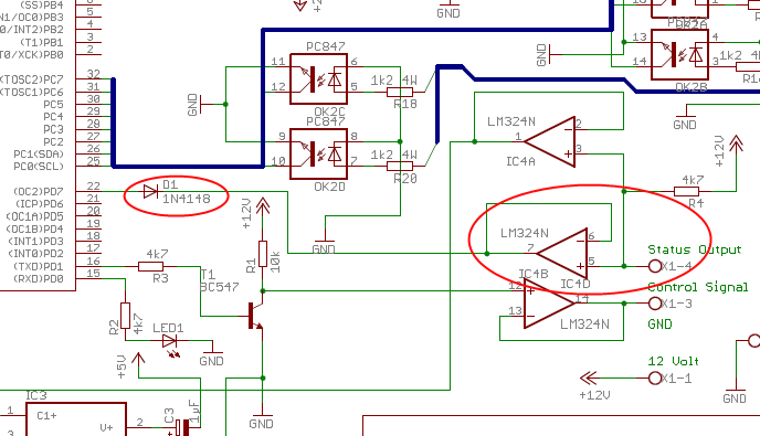

Hallo, ich hoffe ihr spezalisten könnt mir helfen!
Ich habe ein Problem mit dem LM324. Siehe Schaltplan.
Funktion:
Der Port des AVR´s ist auf high über dem internen PullUp geschaltet.
Die Diode schützt den AVR Eingang vor Überspannung.
Der OP ist als Impedanzwandel geschaltet.
Am eingang des OP´s liegt eine PWM mit 250 HZ. diese ziet die Spannung
über den PullUP R4 auf null Volt. Der OP schickt das ganze 1 zu 1 weiter
an die Diode. Bei High spert diese ! bei Low ziet der OP den Eingang Des
AVR´s auf 0V. Diese dauer Messe ich !
Problem:
Nach Testlauf von 2 Stunden, geht der OP kaputt!!! Das heist am +
Eingang liegt ständig 0V und ich kann nix mehr messen.
Vermutetes Problenm:
Wenn die Spannung am ausgang des OP´s auf 0V schaltet, wird dieser über
die Diode mit ca. 20mA vom AVR belastet!! Der OP kann zwar denke ich
100mA, aber ich vermute hier die Ursache. Da der OP bei ständig High
also abgeklemten 250Hz Singnal nicht kaput geht.
Ist das so Plausiebel oder habt ihr eine andere Vermutung.
Vielen Dank
Michael
PD7 ist doch nicht etwa als Ausgang konfiguriert? Was schreibst du ins
DDRD-Register? Bit 7 sollte auf jeden Fall 0 sein, dann werden auch
keine hohen Ströme fließen.
Welche positive und negative Versorgungsspannung hat der LM324?
Wenn die PWM-Quelle die Leitung auf 0V ziehen kann, für einen High-Pegel
aber einen Pullup-Widerstand braucht, sieht das nach einem Open-Collec-
tor-Ausgang aus. Wieso schließt du den nicht einfach direkt (ohne LM324
und ohne R4) an den Mikrocontroller an? Die High-Spannung gibt dann der
Mikrocontroller über seinen internen Pullup vor, weswegen sie nie zu
hoch sein kann.

Port 7 ist als Eingang decl. und der Interne Pull up auf 1.
Also liegt an PD7 5V. Diese kann man nach GND ziehen.
CODE:
//Ausgange und Eingänge konfigurieren
DDRA = 0xFF;                   // PortA als Ausgang
DDRD = 0x1F;                   // PortD 0 bis 5 als Ausgang
DDRC = 0x00;                   // PortC als eingang
PORTC = 0xFF;                    //Pull up Widerstände acktivieren
PORTD = 0xE0;                   // PORTC7 als eingang
PORTD |= (1<<PD7);               //Pull up Widerstand ein
CODE
Der OP wird mit 12V und GND versorgt.
Der PWM Generator hat einen Open-Colector-Ausgang.
Den OP habe ich zur Glätung und Störungsunterdrückung. Da das PWM
singnal recht verrauscht ist und nach dem OP besser aussah. Auserdem
hatte ich diesen noch übrig. Ich dachte schaden kanns nix, Und nun geht
genau dieses scheiss Teil kaputt.
Leider brauche den 12 Pegel!
In werde den OP wohl entfernen müssen  !
Würde mich aber trotzdem mal interesieren woran das liegen könnte.
Ich denke das ding kann 100mA!
der AVR wird über 5V versorgt! diese Spannung erzeuge ich aus den 12V
über einen Spannungsregler.
Also selbe "Spannung" gleiches Potenzial.

Die Diode ist überflüssig,
der OpAmp als Spannungsfolger Quatsch.
Wenn, dann sollte er Komparator mit Schmitt-Trigger Funktion sein,
falls die Schaltschwelle des AVR-Eingangs nicht passt
(den man mit einem Vorwiderstand vor Überspannung schützen könnte).
Der OpAmp geht genau so kaputt, wie ein AVR auch:
Durch Überstrom durch eine Spannung ausserhalb der zulässigen
Eingangsspannung.
Also Strom in den Eingang begrenzen durch einen Vorwiderstand.

Der Eingang des OP´s wird doch auf Masse gezogen. Was soll ich da für
einen Strom begrenzen. Es ist doch ein Eingang, und da fliest normale
weise kein strom herraus. Bei High am Eingang begrenzt der Widerstand
den Strom. Das ist auch nicht das Problem, da solange der PWM Generator,
der den Eingang auf Masse zieht, abgesteckt ist, auch nix kaputt geht!
Erst wenn der Eingang ab und zu durch die PWM auf Masse gezogen wird,
schaltet der Ausgang auf Masse durch und über die Dieode den internen R
des AVRs fliest ein Strom in den Ausgang des OPs. Der ja kleiner 20mA
sein solte. Da der AVR  nichr mehr Strom liefern kann. Der AVR ist noch
nie kaputt gegangen, ich musste immer nur den OP tauschen.

hi
Na ja, so ganz kann ich der Logik - ich baue mal einen OP ein - nicht
ganz folgen... Gut, die Signale von 12 V auf das Potenial des µC zu
bringen wär möglicherweise der Grund, aber da ist doch auch  mit
Optokopplern sowie dem Transistor bereits Genüge getan, im einfachsten
Fall reicht ein Spannungsteiler. Trotzdem, der Grund der Zerstörung
liegt nicht im gezeichneten Teil, es sei den, der Ausgang IC4B wird
stark belastet. Auch ist in einem LM 324 ein 4. OP
Ist dieser beschaltet? Wenn ja, wie? Auch dieser kann dafür sorgen, das
sich das IC verabschiedet.
Gruß oldmax

Michael schrieb:
> Ich werde den OP entfernen!
Trotzdem würde ich weiter nach der Ursache für das Ableben des LM324
suchen. Mit dem Entfernen des OpAmps ist ja nicht unbedingt auch die
Fehlerquelle beseitigt. Wenn das Problem vor dem Eingang des OpAmps
liegt, muss nach Entfernenen desselben evtl. der Mikrocontroller daran
glauben.
Wenn der LM324 durch zu viel Strom kaputt geht, müsste er vorher schon
ziemlich heiß werden, da er im DIP-Gehäuse immerhin 1W Verlustleitung
aushält. Wird er nicht oder kaum warm, liegt die Ursache eher an (evtl.
kurzzeitigen) Über- oder Unterspannungen, die über die Spannungsversor-
gung oder eine der angeschlossenen Peripheriekomponenten in die Schal-
tung gelangen.
Und genau da wird auch dein Problem liegen. Kann es sein das
Stoerimpulse von Aussen den Eingang vom OP zerstoeren ?
Mal mit einem schnellen Skope dort messen um welche Stoereungen es sich
handelt. Danach kannst du an dieser Stelle Massnahmen ergreifen
(Varistor , RC-Filter , Kappdioden etc.)
