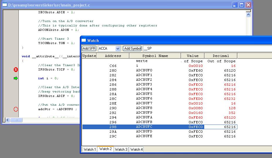

ich versuche grade den ADC vom dsPIC zum "laufen" zu bringen, leider
bisher erfolglos.
Den Code packe ich hier einfach mal rein:

Mein Problem ist, dass meine Ergebnisse einfach nicht stimmen. Im
AD-Buffer stehen immer die gleichen Werte egal was ich an AN5 anstelle.
Ansonsten scheint der Code ganz gut zu "laufen", zumindest kann ich in
die Interrupt-Routine reindebuggen.
Ich weiss leider auch nicht was ich jetzt noch großartig verändern soll,
eigentlich sind alle wichtigen Einstellungen vorgenommen wurden.
Gruß Gustav

Also wenn ich mein Programm mit MPLAB simuliere, also ein
Stimulus-Workbook erstelle, funktioniert es ganz wunderbar.
Wenn ichs hingegen auf dem Controller laufen bekomme ich verdammt
komische werte oder immer die gleichen....

Aber ist sowieso komisch, bei einem 12ADC sollte der maximale Wert wohl
nicht höher als 2^12 liegen, ich erhalte als Ergebnis manchmal 65xxx^^.
Passt nicht so ganz.
Gustav
