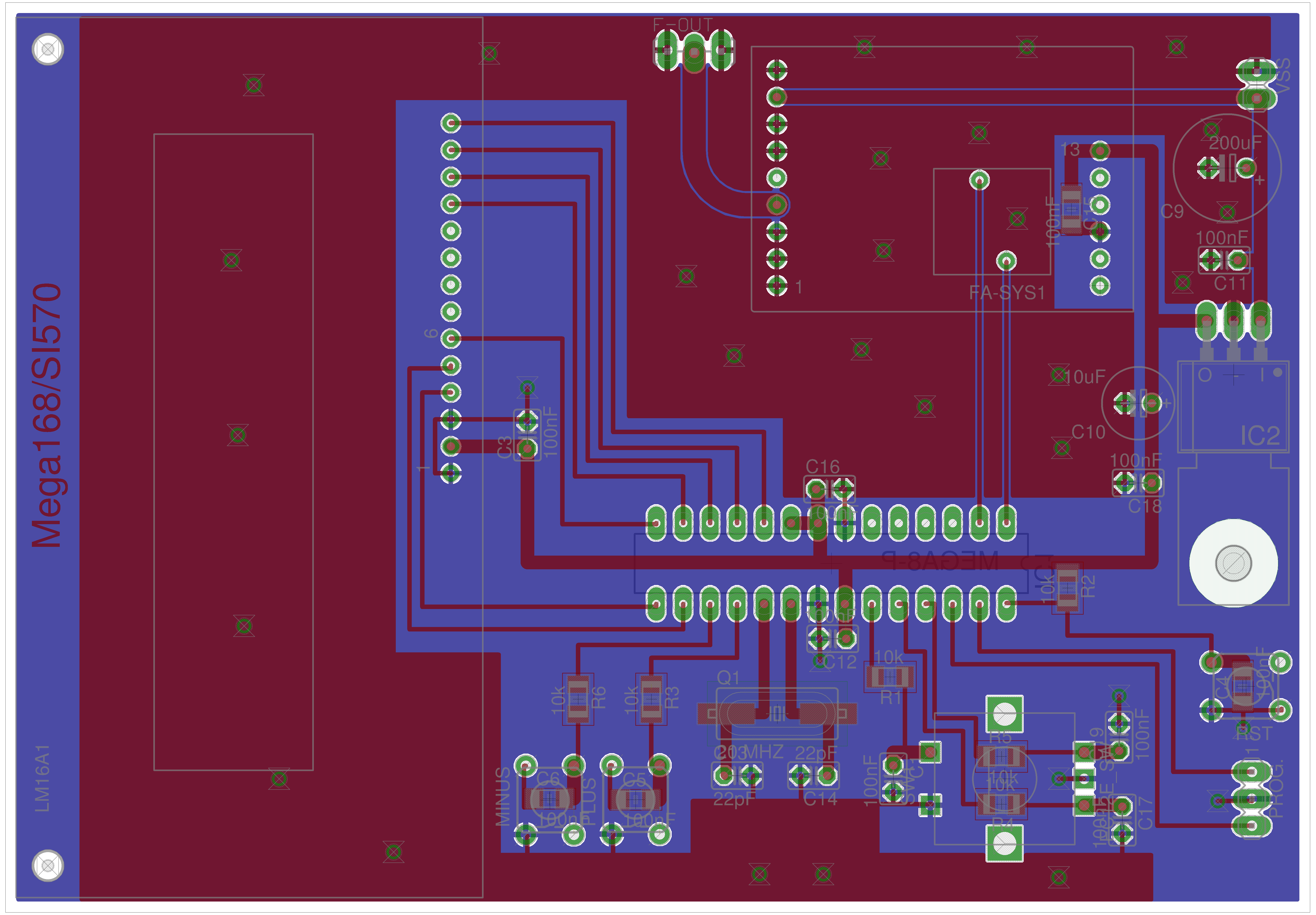

das ist meine Erste Platine die bis 200 Mhz gehen soll.
Eigentlich ist es nur ein Kleiner Teil wo so hohe Frequenzen auftauchen,
nämlich der Teil vom FA-SYS1 zu den Pins F-OUT.
Kann mir jemand sagen ob das Layout so Ok ist, oder wird der FA-SYS1 den
Controller stören, oder anders herum? Blaue Fläche ist GND und das Rote
zusammenhängende auch.
Die Vias sind 0,9mm Bohrung.
Danke schonmal
Viele Grüße
Daniel
PS: Controller: Atmega168, FA-SYS1:
http://www.box73.de/catalog/product_info.php?products_id=1869&osCsid=htfsi4k01j45hl6j4t3h9c7as6

Also generell solltest du 90°-Winkel vermeiden, aber gerade bei hohen
Frequenzen ist das absolut tabu!
von Susan H. (zerrome)
Ok, die Leitung über die 200Mhz sollen, ist ja gebogen. Das ist die
Leitung von Pin 4 vom FA-SYS1 zu F-OUT.
Dann sind da noch 2 Leitungen vom i2c die sind gerade.
Die restlichen sind LCD-Display Leitungen und Taster, da sollte das doch
Ok sein so oder?
von Rob C. (rob_chelby)
naja Schaltungs-Emv ist ja schon ein eigenes Grundstudium für sich und
von weitem kann man schwer sagen ob deine Schaltung Probleme macht. "bis
200MHz" sagt ja im Grunde noch gar nix aus. Aber ich hab auch schon
"schlimmeres" gesehen und es funktionierte und hier weiß man ja auch
nicht was über die beiden leitungen geht?
Wie heißt es von Falk immer so schön? Es kommt auf die Flankensteilheit
an, nicht die Frequenz.

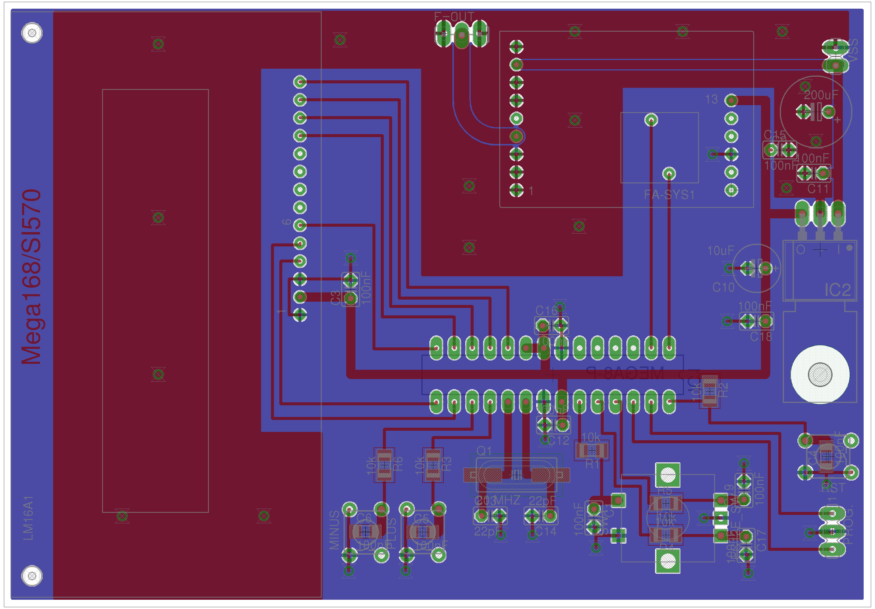

also die 200 mhz sind ein Sinus.
Die i2c Signale sind Rechteck mit 400 khz.
Habe die Rote Massefläche jetzt noch etwas größer gemacht...
Ob das jetzt störungsfrei funktioniert wird sich nächste Woche Zeigen :)
Danke soweit
Grüße Daniel
von Falk B. (falk)
@  Daniel R. (zerrome)
Und warum so komisch ausgeschnitten? Masseflächen sind üblicherweis
durchgängig. Bei der "Verdrahtungsdichte" auch kein Problem.
Aber wahrscheinlich wird es funktionieren, weil die kritischen Sachen eh
auf dem Modul sind. Der Rest ist sowieso unkritisch.
MfG
Falk
von Jens B. (sio2)
Hast du das schon mal testweise aufgebaut? Der Spannungsregler wird gut
warm wenn si570, avr und LCD dranhängen. Es sollte vielleicht noch
bisschen platz für der Kühlkörper dran.
Gute Frage :)
Ja, auf Steckbrett, dabei hab ich auch gemerkt, dass wenn man das FA-SYS
Modul nicht ordentlich abschirmt, es Störungen gibt.
Da die Schaltung so um die 150 mA zieht darf der Regler ja auch auf der
Blauen Massefläche liegen, zum abkühlen.
Grüße Daniel

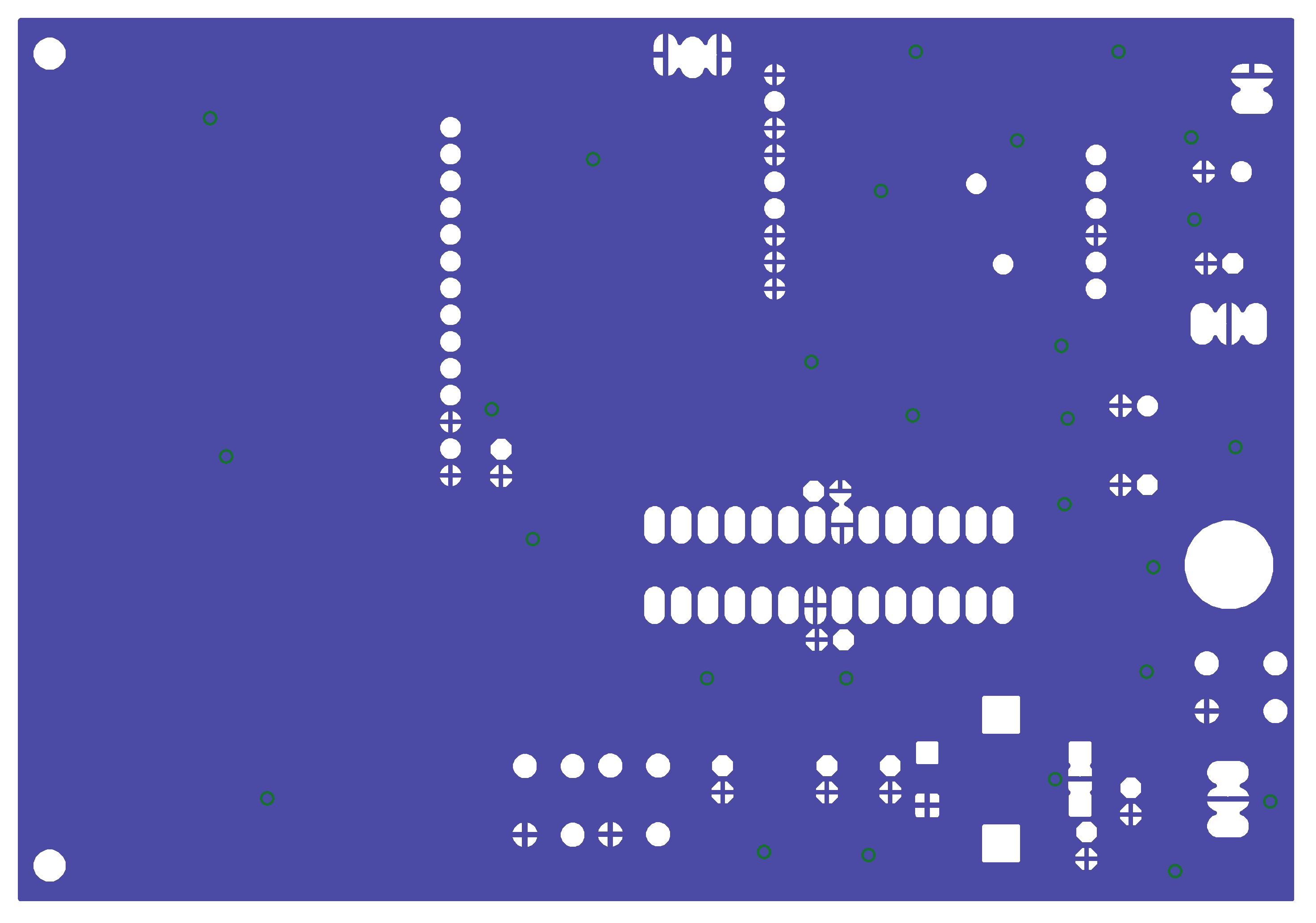

Sooo,
jetzt alles im 45° Winkel, zumindest mal die Signalleitungen.
Hab jetzt einfach auf Top und Bottom die Masse Flächen groß gemacht.
Die Bilder sind:
1. Alles
2. Top und Vias
3. Bottom und Vias (grün auf blau ist leider schlecht zu sehen...)
Was kann man da jetzt noch verbessern?
Grüße
Daniel
von Falk B. (falk)
Den ganzen Hokuspokus mit Massefläche einfach weglassen und das einfach
als einseitige Platine machen, alles auf Bottom. Denn der kritische Teil
mit den 200 MHz ist nur auf dem fertigen Modul. Von dort zum deinem
Stecker mit den 200 MHz ist nicht wirklich das Problem, einfach wie
akttuell links und rechts bissel Masse, das passt schon, Stichwort
Koplanarleitung.
http://de.wikipedia.org/wiki/Streifenleitung#Koplanarleitung
http://www.fh-friedberg.de/fachbereiche/e2/telekom-labor/geissler/Informationsuebertragung/7_streifenleitung.htm
Aber was soll dort eine dreipolige Stiftleiste? Wäre nicht eine
BNC-Buchse oder SMB-Stecker sinnvoller?
MFG
Falk
Schade, da hab ich mir ja doch Mühe mit gegeben...
Die Stiftleiste da soll eigentlich nur ein Platzhalter sein, ja da soll
Später dann ne BNC-Buchse hin. Die könnte man da so ja auch drauf löten.
Das ganze ist eh nur als Prototyp gedacht, wenn der läuft und für gut
befunden wird, werden da ein paar mehr von gemacht, evtl. 10 oder so...
Danke für die Links.
Grüße Daniel
von Falk B. (falk)
Und warum machst du nicht gleich eine BNC-Buchse ORDENTLICH in Layout?
Wo du doch soooo besorgt um deine 200 MHz bist.
Hmm, seit wann baut man Protoypen absichtlich schrottig auf?
MFG
Falk

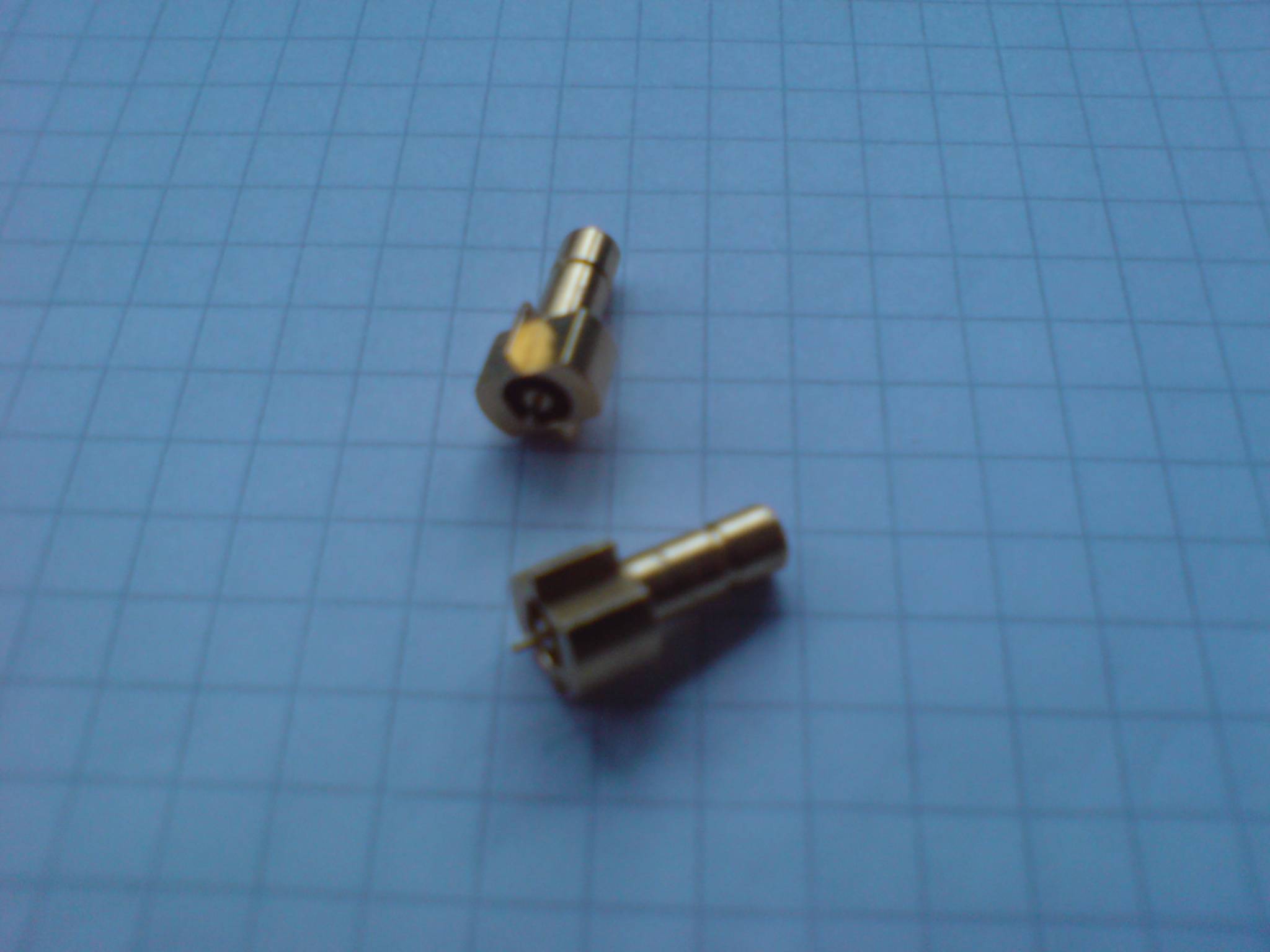

Ich hab so komische Stecker bekommen von denen weiß ich nicht wie die
heißen. Kennt die jemand?
Grüße Daniel

von Daniel R. (drd)
Wenn die Platine selbst geätzt werden sollte, würde ich den
Isolate-Abstand etwas erhöhen. Das erspart eventuelles Freikratzen.
Nee, die wird gefräst. Da können wir 0.3 mm kleinsten Abstand machen
glaube ich.
Habe jetzt bis auf eine Brücke einseitiges Layout. Ob die Masse jetzt so
optimal ist weiß ich noch nicht so genau, auf jeden Fall bekomme ich so
an alle Stellen die Masse hin...
Grüße
Daniel
von Falk B. (falk)
Aber auf der falschen Seite! Wenn das Eagle ist, dann ist Rot der
TOP-Layer. Du willst aber deine DIL ICs auf Bottom löten. Und die
Handvoll SMD Sachen entweder durch bedrahtete Teile ersetzen oder per
MIRROR auf die Unterseite legen.
Passt schon, ist hier eh akademisch. Aus optischen Gründen kann man die
Leitungen zum LCD und die zwei I2C zum Modul nich etwas zusammenziehen,
damit werden die leeren Zwischenräume kleiner. Und wenn du es richtig
schön machen willst, legst du deine Drahtbrücke senkrecht oder
waagerecht, aber nicht schräg.

von Wigbert P. (wigbert) Benutzerseite
@Daniel R. (zerrome)
mal ein paar Fragen:
Warum willst Du +5V zum LCD von Pin 8 des AVR um die LCD-Pins
nicht herumführen? Pin 15 + 16 vom AVR zum LCD dann verkürzen.
Ich vermisse auch die Kontrasteinstellung (LCD Pin3) und wenn das
ein Standard HD44780 LCD ist, sollte wohl LCD Pin 5 an GND. Die
freien Datenleitungen des Displays werden auch gerne an GND
angeschlossen.
Die Drahtbrücke sollte dann weg sein
Wigbert
@ Wigbert Picht-dl1atw (wigbert)
>Warum willst Du +5V zum LCD von Pin 8 des AVR..
Pin 8 ist GND, der Atmega ist gespiegelt. Du meinst bestimmt Pin 21/20.
Ich wollte die Versorgungsspannung nicht im Kreis auf der ganzen Platine
laufen lassen...
Da die Beiden Leitungen die um die Ecke gehen (Pin 13/14 beim Atmega)
nur RS und RW sind denke ich ist das unproblematisch, wenn die so lang
sind.
>...sollte wohl LCD Pin 5 an GND.
Wieso, das ist doch RW ? In der LCD Bibliothek die ich benutze, brauch
ich das, wegen dem Busy-Flag.
>Ich vermisse auch die Kontrasteinstellung..
Kontrast immer volle Pulle, hab hier nur LCD ohne
Hintergrundbeleuchtung, da macht das nix...
Das mit den freien Datenleitungen an GND versuche ich mal :)
Grüße Daniel
>Pin 8 ist GND, der Atmega ist gespiegelt Du meinst bestimmt Pin 21/20.
stimmt, nicht weiter nachgesehen, aber die Brücke wäre weg.
>eigentlich seltsames Display...
Hm, hab es grade mal ausprobiert, wenn ich 0 Volt anlegen sind die
Buchstaben am kräftigsten, je höher die Spannung steigt um so schwächer
erscheinen die Buchstaben. "schwarze Kästchen" kommen nur wenn es nicht
initialisiert wird...
Das Display ist ein LM16A21 von Sharp
http://www.alldatasheet.com/datasheet-pdf/pdf/43094/SHARP/LM16A21.html
Ich find die Brücke eigentlich nicht schlimm, gibt es außer ästhetischen
Gründen noch etwas zu berücksichtigen dabei?
Grüße Daniel
das ist doch schon was. Wenn das Display evtl eine neg. Kontrastspannung
gerne hätte(was es durchaus gibt), wäre beim Anlegen einer
neg. Spannung der Kontrast noch besser.
Ich kann auf die Schnelle kein DBL mit Spannungsangabe finden.
>Ich find die Brücke eigentlich nicht schlimm.
Ich auch nicht, habe aber was gegen GND-Inseln. Masseflächen sollten
durchgehend sein. Spannungsversorgung Sternförmig. Aber das hatten
wir ja schon.
Wigbert
So,
das DBL sagt : bei VDD = 5V sollte V0= 0,5V sein. USW.
Deshalb wird der Kontrast, je näher V0 an VDD kommt geringer.
Wigbert
So,
Platine ist zur Werkstatt, zum fräsen.
Wird aber wohl diese Woche nicht mehr fertig weil da so viel los ist...
Bin ja mal gespannt :)
Danke Leute.
