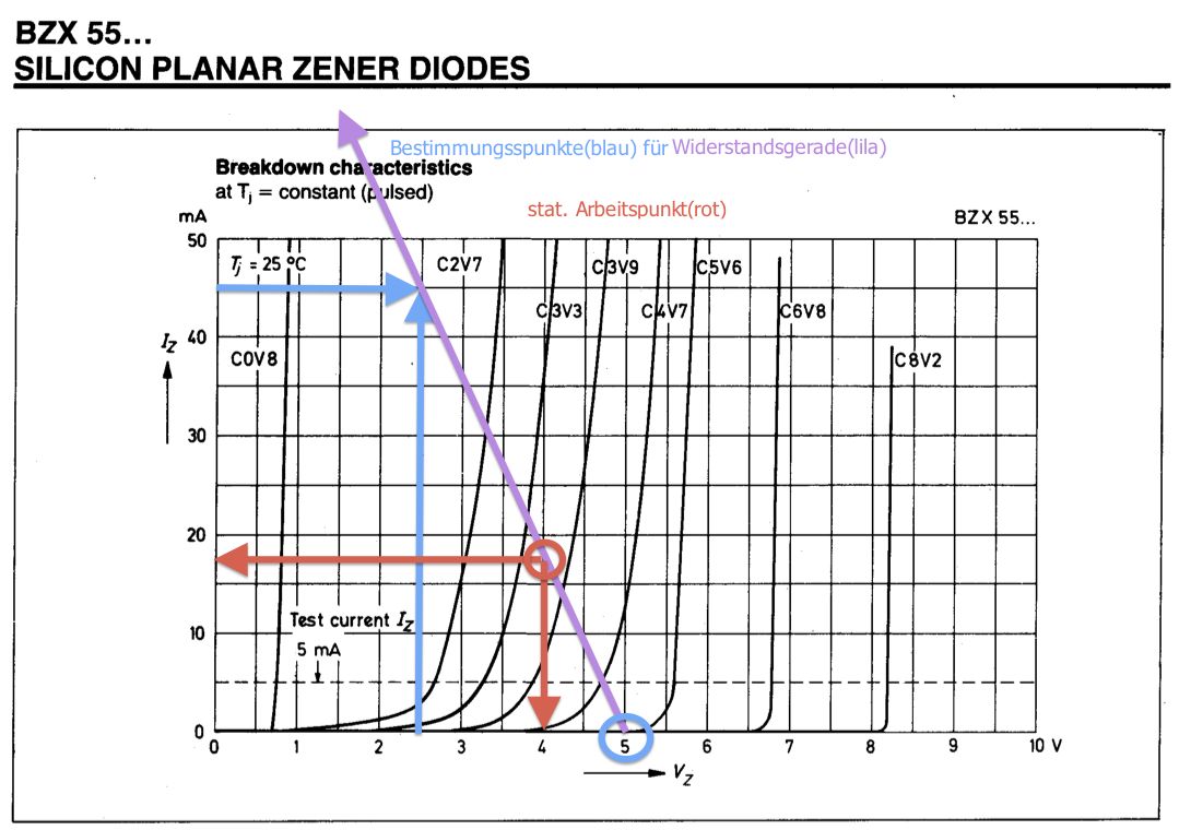

Wirklich? Ich hab mal ins Datenblatt der BZX55er Serie die
Widerstandsgerade rein und sehe:
Bei den 56Ω, die ich hier z.B. im USB-ASP habe hab ich immer noch unter
20mA und knapp unter 4V. Ein bisschen dazwischen legen musste ich, da
3,6V nicht verzeichnet sind.
Außerdem wären die 4,1V nicht als statisch anzusehen, weil noch
Leitungskapazität und Leitungsinduktivität hinzukommen und der AVR ja
nicht die ganze Zeit sendet.

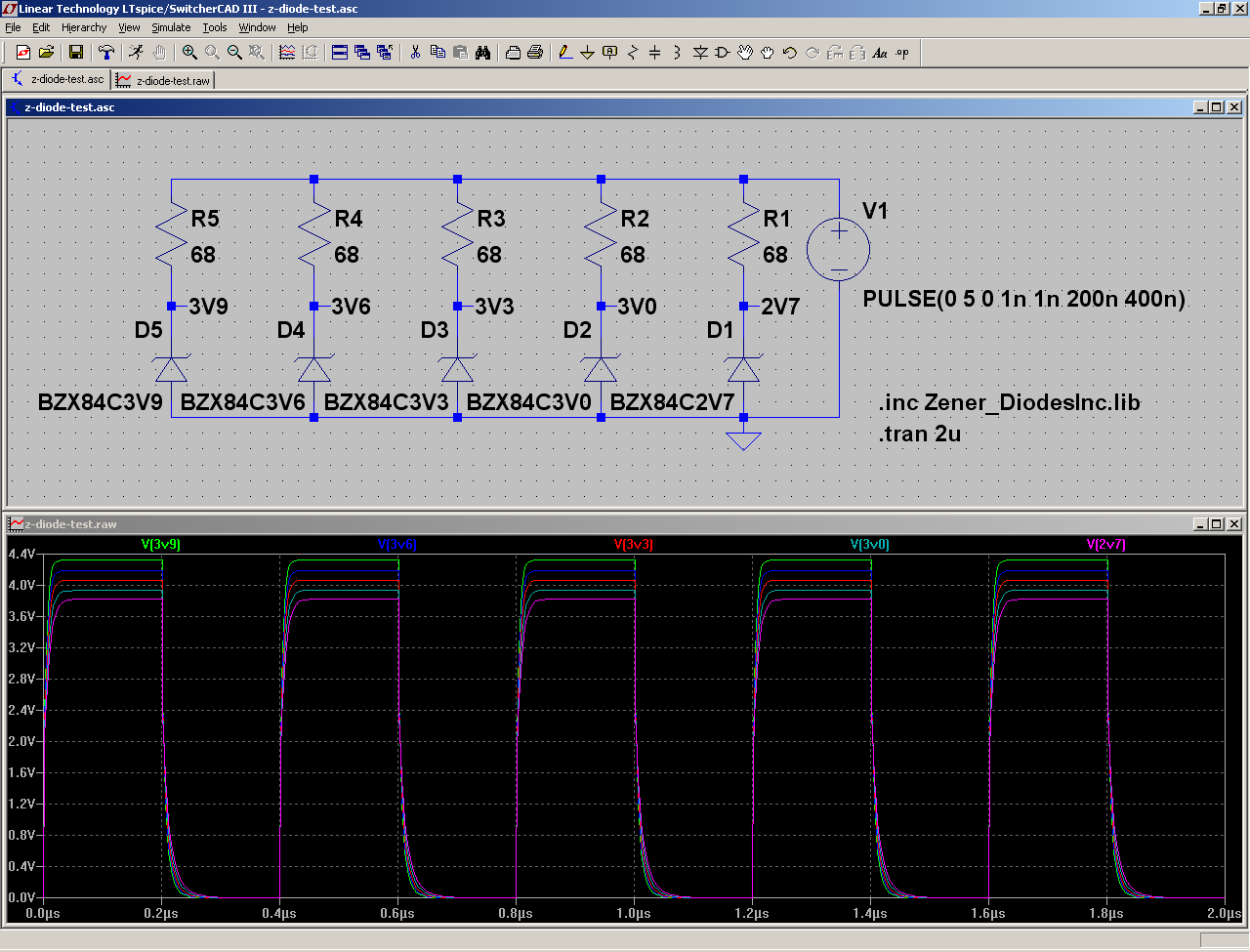

Anbei ein Simulationsplot verschiedener Z-Dioden. Selbst mit einer 2V7
ist die Spannung recht hoch.
Beim Strom habe ich mich aber tatsächlich geirrt: der liegt unter 20mA.
Die 15k gegen GND im Host und die 1k5 gegen VBUS/3,3V im Device spielen
übrigens kaum eine Rolle und beeinflussen das Ganze kaum.
