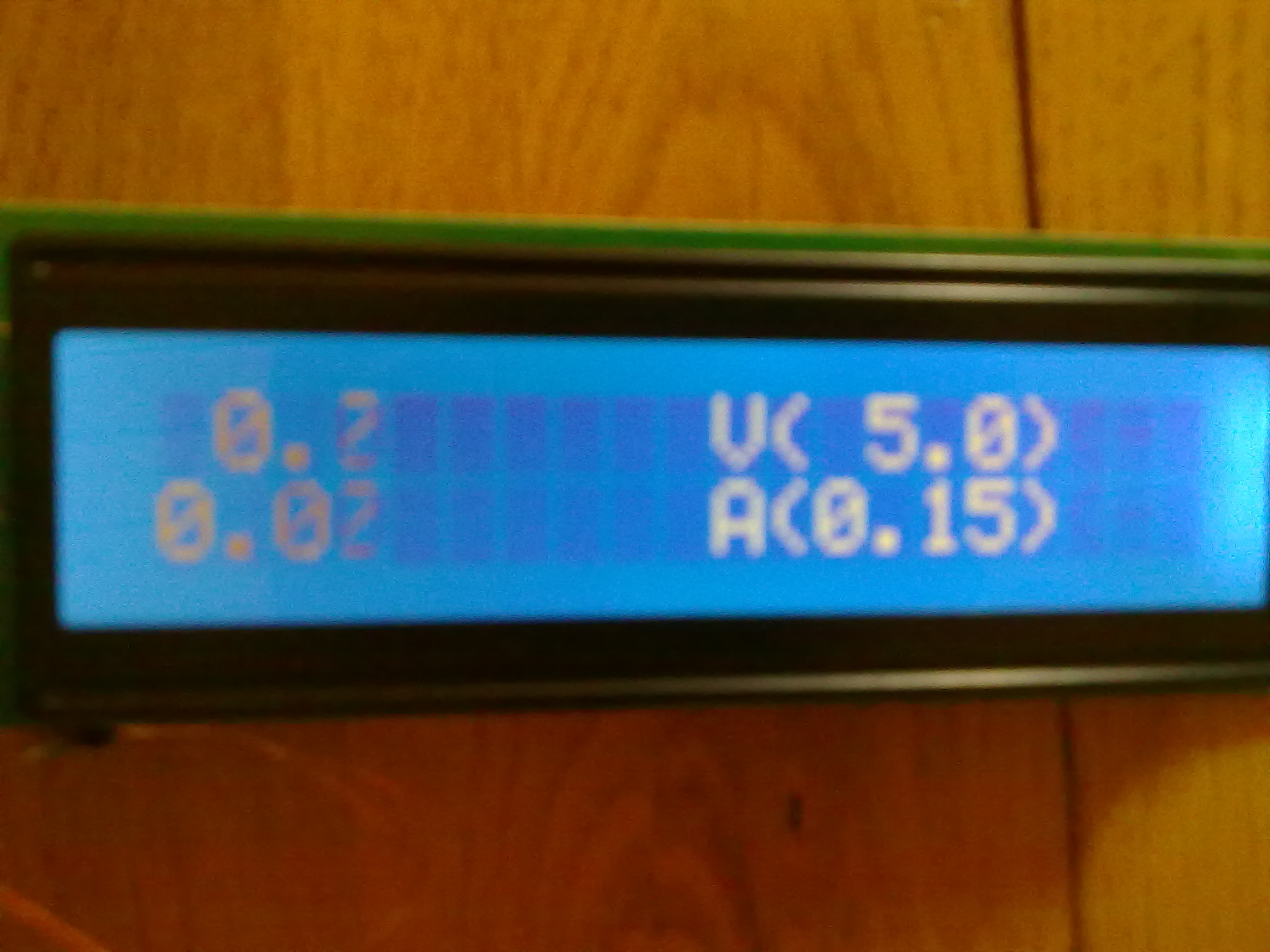

Ich versuche seit Stunden dieses Projekt nachzubauen:
http://linuxfocus.org/English/June2005/article379.shtml
leider bekomme ich diesen Displayfehler, dass ich die Einheiten V & A
und die beiden ersten Klammern nicht lesen kann.
Weiß jemand Abhilfe?
Oder Ideen?
Die Leitungen habe ich zich mal gemessen - alles OK scheint mir, als ob
das Display defekt wäre. Ich konnte es noch nicht anderswo testen. Ist
aber neu Reichelt 23€!!!

Die Software müsste man überarbeiten.
Die ist nach dem Muster geschrieben
  Endlosschleife
     LCD löschen
     hinmalen
     delay
das das flimmert und man auf den meisten LCD nichts mehr lesen kann, ist
nicht deine Schuld. Das steckt in der Software drinnen.
Unglücklicherweise ist auch der delay so geschrieben, dass ihn der
Compiler rauswerfen wird.
Auch sonst sind da ein paar unschöne Dinge im Programm versteckt.
Aber du kannst mal folgendes probieren
in ddcp.c, ganz am Anfang
Die Funktion delay_ms
ersetzt du durch
void delay_ms(unsigned char ms)
/* delay for a minimum of <ms> */
/* with a 4Mhz clock */
  uint8_t i;
  for( i = 0; i < ms; ++i )
    _delay_ms( 1 );
und ganz am Anfang ergänzt du noch
#include <string.h>
#include <avr/eeprom.h>
#ifndef F_CPU
#define F_CPU 4000000
#endif
#include <util/delay.h>
das könnte eine gewisse Abhilfe bringen

Das Problem besteht noch immer. Den Kontrast regel ich über ein 10K Poti
von GND zu Plus.
Das LCD 202A BL von Reichelt. Ich werde späte eine andere Schaltung mit
dem Display aufbauen.
Was meinst du mit Bildformate? Die Zeilen und der Beginn passen doch.
Nach ein wenig Probieren sieht es aus, als sei das Display nur am Anfang
so, eventuell einer von zwei Controllern defekt?
Mfg

Probier mal ein einfaches Testprogramm, welches etwas auf das LCD
schreibt und dann nichts weiter tut, damit da mal ein statisches Bild
entsteht. Solange das Programm da immer wieder rumfuhrwerkt weiß man
nie, ob sich der Effekt nicht durch ungeschickte Programmierung ergibt.
Einmal Text aufs LCD und dann Ruhe: jetzt ist das LCD alleine und zeigt
nur noch an.

Das Teil hat nur einen Controller. Das andere ist ein Spaltentreiber.
Wie sieht es aus, wenn du die Zeilen nur 1x beschreibst? Also Text
schreiben und dann das Display in Ruhe lassen.
MfG Spess

Ich bin gerade dabei für ein einfaches Test programm umzulöten.
Ja, ich habe im Code ein paar Leerzeichen eingefügt, so wie es Aussieht,
ist alles ab ca. der 7. Stelle in Ordnung?
Mit dem Takt hab ich alles durchprobiert. Bringt leider nichts.
Ach, ich habe noch was vergessen zu erwähnen, es hat mit einem anderem
IC und LCD schon funktioniert, bis ich das bedrahtete Kontrast Poti an
den Kühlkörper kam, GND auf Plus. Dises andere LCD macht seitdem kaum
noch etwas nur fehlerhafte Zeichen.
Momentan ist auch nur das Display angeschlossen, keine Transistoren,
oder Taster.
Mfg

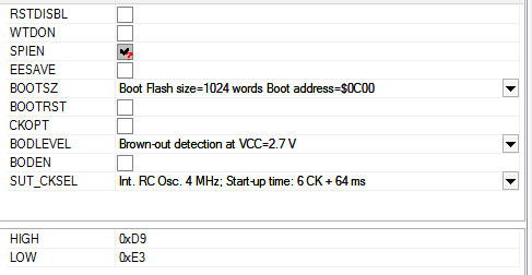

Hmm. Du sprichst immer von IC, wenn du vom µC sprichst. Das schafft in
mir nicht unbedingt vertrauen, dass du weißt was du da tust. Klare
Frage: Hast du am Mega8 die Fuses umgestellt um die 4Mhz internene Takt
zu aktivieren? Wenn du mit der Frage nichts anfangen kannst, dann hast
du den Mega8 nicht umgestellt und der läuft immer noch mit 1Mhz
