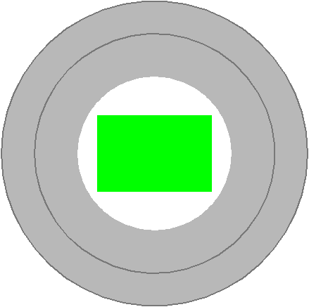

Frage an Bohrexperten: kann man es schaffen, mit einer Proxxon IB/H in
einer M4x6-Messing-Schraube eine 2mm-Bohrung anzubringen - und zwar der
Länge nach, um einen Sensor darin zu verkleben? Der Kerndurchmesser der
Schraube wäre wohl 3,242mm. Sensor: 1,9x1mm.
Die Proxxon habe ich schon. Wenn das machbar ist, würde ich den MB
140/S-Bohrständer und einen Schraubstock kaufen.

Also wenn du das 100% genau haben willst muzsst du die Schraube in eine
Drehbank einspannen und dann genau zentrieren und damit das Loch bohren
( also in der drehbank )
ich glaube so mit der proxxon ist das wohl machbaer aber wird nicht
genau mittig und dann kann sein das die <<<<<<<<<<<<<<<<<gewindegänge
zerstört werden.

Das ist sicher machbar. Möglicherweise braucht ein Anfänger ein paar
Versuche. Ich würde empfehlen die Stirnseite der Schraube erst ganz
leicht planzufeilen und dann eine winzige Körnung mit einem richtig(!)
scharf geschliffenen Körner zu setzen.
Die fachgerechte Alternative ist natürlich die (Uhrmacher)Drehmaschine.

> aber ich glaube, dass würde jeder Mechaniker mit Drehbank billiger machen
Preis ist egal, Hauptsache es geht bequem zuhause. Ich dachte, diese
Bohrmaschine wäre zu schnell und/oder der Ständer zu unpräzise oder die
Aufgabe generell nicht möglich - immerhin hat man nur 0,65mm Abstand zum
Gewindegrund. Braucht ich zum Ausrichten einen Kreuztisch (proxxon KT70)
oder kann man das auch nur mit MB 140/S-Bohrständer und Schraubstock
schaffen?

Schrauben sind doch nicht so teuer, da hast du also ein paar Versuche
frei.
Mittig körnen geht bei einer M4-Schraube auch ohne große Übung, zumal
der Sensor ja nicht unbedingt exakt ausgewuchtet sein muss.
Ich würde es allerdings auf der Uhrmacherdrehbank machen, da ich eine
habe.
Aber die Proxxon tut es auch. Kreuztisch ist nicht zwingend
erforderlich,
wenn du gekörnt hast.
