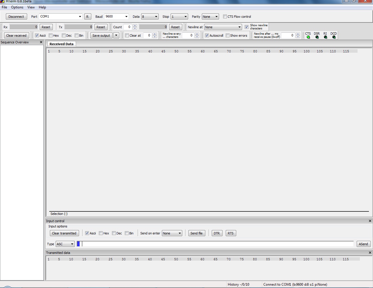

Ich verwende HTerm als TerminalProgramm, aber es ist das erste mal das
ich mit Terminalprogrammen arbeite.
Die Leuchte "CTS" in Hterm blinkt dabei dauernd, aber ich empfange
einfach nix.

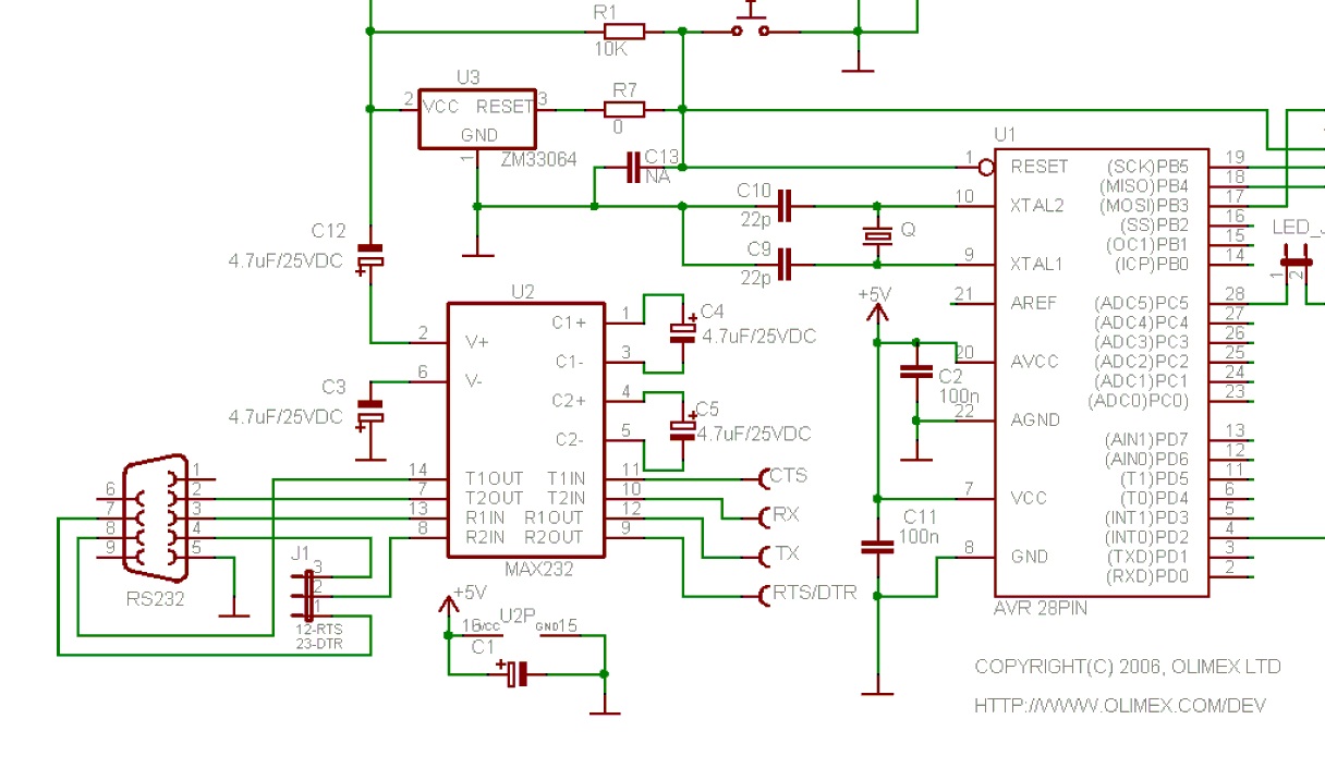

Ich verwende das StarterBoard aus dem Shop, und ein stinknormales Kabel,
also KEIN Nullmodemkabel.
Der ATMega8 läuft mit 8MHz externer Quarz.

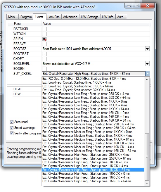

Wirklich? Also Fuses-Bits richtig gesetzt?
MfG Spess
OP #1659586
Ich hab zB ein Programm wo ne Uhr läuft getestet und das funktioniert
einwandfrei. Ne Langzeitmessung, ob es sich um 8.00000..usw. Mhz handelt
hab ich allerdings nocht nicht gemacht, aber es steht im Handbuch das es
genau 8MHz sein sollen.
Im Anhang sieht man wie ich es im AVRStudio eingestellt hab

Das ist der Schaltplan aus dem Handbuch.
Allerdings steht auf dem Pegelwandler nicht MAX232 sonder ST232 drauf,
aber laut dessen Datenblatt sind die beiden identisch...hoff ich...
Ich hab einfach mit einem kurzen Draht ne Verbindung zwischen dem TXD
Pin am ATmega8 und dem Pin11 (T1In) hergestellt. Der Rest ist schon
verbunden
Gast #1659594
Hi
Ich gehe mal davon aus, das du das Olimex-Board hast.
Hast du die richtigen Controller-Pins mit TX und RX vom Treiber
verbunden, oder überhaupt verbunden. Wenn ja, dann entferne mal den
Controller und verbinde in der Fassung Pin 2 und 3. Wenn du jetzt mit
HTerm etwas sendest, sollte das als Echo zurückkommen.
Wenn du das gemacht hast, meldest du dich wieder.
MfG Spess

Wow das wars.
Ich werd verrückt
Ich hab einfach nicht verstanden warum die Pins am ST232 der T1In mit
CTS, der T2In mit Rx, der R1out mit Tx usw beschriftet sind. Ich dachte
mir das passt doch überhaupt nicht zusammen weil ich fest davon ausging
der TDX vom Kontroller muss zum T1IN am ST232
Hab ich da was flasch verstanden?
Aber DANKE, DANKE für die Hilfe!
Gast #1659609
TxD und RxD auf der "5V-Seite" des RS-Bausteins sind ebenfalls falsch.
Das Ganze ist aber einfach zu merken:
TxD vom Atmega (da kommt das Serielle Signal raus, Transmit) geht über
den
Pegelwandler TxD-In->TxD-Out an den RxD-In des PC. (Receive, der PC
empfängt)
Umgekehrt geht das Transmit-Signal des PC über den Receive-Pegelwandler
an den RxD-Pin des Atmega.
OP #1659615
>Mit den richtigen Informationen von dir wärst du schon vor fast einer
>Stunde so weit
Ich hab versucht so viel Infos zu geben wie möglich, aber dass es an der
Verkabelung liegt....
Wenn ich was vom PC empfangen möchte, muss ich demnach den RxD vom
ATmega mit dem R1Out vom ST232 verbinden nehm ich mal an, oder?
Gast #1659622
Hi
Der Fehler liegt erfahrungsgemäss in dem Teil, der nicht gezeigt wird.
Murphy lässt grüssen.
Ja.
MfG Spess
