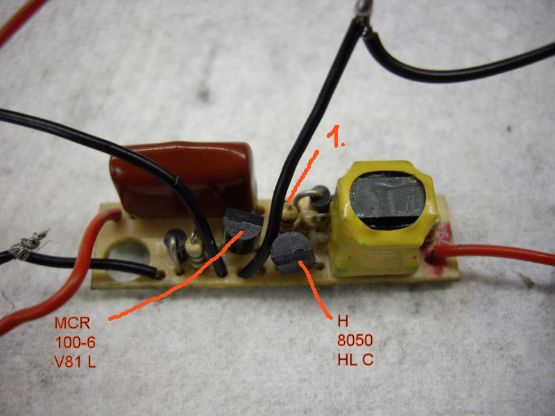

Hallo!
Vielleicht kann mir hier jemand helfen, es geht um eine Zündschaltung
für einen Modellmotor. Die besteht aus einem elektrischen Gasanzünder
der Marke Leifheit und funktioniert soweit ganz gut.
Jetzt zu meinem Problem: Da der Motor mit der Zeit immer höhere
Drehzahlen erreicht, limitiert mich jetzt die Funkenfrequenz der
Schaltung.
Dort ist eine Spule, eine Diode, zwei Widerstände, zwei Transistoren
(?), ein Kondensator und Miniaturzündspule verbaut.
Ich habe im Moment kein Foto zur Hand, aber vielleicht ist die Lösung ja
ganz einfach...Ich schätze mal, daß die Schaltung einen Schwingkreis
darstellt, der aus 4,5 Volt den Kondensator mit 230V auflädt. Nur geht
das leider zu langsam. Wäre es eine Möglichkeit, die Widerstände zu
verkleinern und so eine höhere Frequenz zu erreichen?
Vielen Dank schonmal im Vorraus, morgen mache ich nochmal ein Foto.
Gruß Christoph
> zwei Transistoren
Ein Schwingkreis ist das eher nicht - wenn dann ein astabiler
Multivibrator
http://images.google.de/images?q=astabiler%20Multivibrator&oe=utf-8&rls=org.mozilla:de:official&client=firefox-a&um=1&ie=UTF-8&sa=N&hl=de&tab=wi
Es gibt tausende Schaltungen, etc. im Internet. Da gibt's Möglichkeiten
zur "Manipulation".
Die Beschreibung war nicht ganz richtig, es sind mehr Bauteile
vorhanden.
Ich habe jetzt mal Fotos von der Schaltung gemacht.
Bei 1. habe ich einen kleineren Widerstand eingelötet, das erhöht zwar
die Frequenz, allerdings ist der Funke damit weit weniger intensiv.
Im Grunde soll ein 230V Kondensator aus 4,5Volt möglichst schnell
geladen werden, wie könnte man denn sowas, wenn nötig auch unabhängig
von der Schaltung, realisieren?
Gruß Christoph
