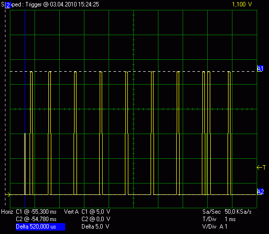

hat vielleicht jemand ein Oszillogramm eines Datenbytes,
ganz normal transferiert mit 8N1 über eine AVR-UART?
Bislang hatte ich mit seriellen Übertragungen kein Problem
und selbst diesmal funktioniert immerhin ein Bootloader via
UART- aber dann -> siehe Bild. Ist es normal dass so ein
schmaler Impuls (erreicht 5V Level) die Übertragung einleitet?
Und dann dieses komische Impuls-Doppel kurz vor Ende.
Jedenfalls funktioniert prompt der PC-Empfang nicht-
und ich bin mit meinem Latein am Ende.

Es ist nicht normal.
Der Ruhepegel auf einer TXD-TTL Leitung ist 5V.
Das Startbit zieht den Pegel von HIGH nach LOW.
Das sehe ich in deinem Bild überhaupt nicht. Hast du vielleicht einen
Pulldown oder einen anderen Verbaucher an der TXD-Leitung? Also die
klassische Frage nach dem Schaltplan...
Tipp: Bei solchen Fragen ist es nützlich, wenn man als Datenbyte
bekannte Bitmuster sendet und versucht diese Bitmuster im Oszillogramm
wieder zu finden.

Ja, ich werde mal nur ein einziges Byte senden
und das noch mal mit meinem Oszi unter die Lupe
nehmen.
Das Übertragen von Daten vom PC zum Controller
funktioniert übrigens problemlos, nur wenns ums
Senden von Daten geht stehe ich nach wie vor
vor einem Mysterium. Am PC kommt nur Müll an.
Langsam glaube ich schon fast an einen Serienfehler
des Mega168 :) Eine ähnliche Schaltung mit Mega48
(gleiche Soft) funktioniert nämlich, zwischengeschaltet
ist jetzt nur noch das RS232-Interface. Da habe ich aber auch
schon mehrere und mit unterschiedlichen Maxxen probiert.
Tom

Wenn ich das Oszillogramm richtig interpretiere, schickst du da 8 Byte.
Das erste und das letzte sind 0x01, die anderen 0x00. Vor und nach der
Übertragung ist der Transmitter abgeschaltet und es wird Low-Pegel
ausgegeben, eben das, was im PORT-Register steht und nicht der
Stop-Pegel.
Oder die Tx-Leitung wird zum Input und hat einen Pull-Down.
Die kurzen Peaks sind die Stop-Bits! Am Anfang wird der Transmitter
angeschaltet, kurz Stop-Pegel ausgegeben und dann das erste Byte
ausgegeben. Also ein Low-Startbit, Bit0=1 und dann Nullen.
Falls es das ist, was du schicken möchtest, ist alles in Ordnung, bis
auf das Abschalten des Transmitters.

"Abschalten des Transmitters" - Danke, das war das Stichwort!
Den hatte ich im UDR-Empty Interrupt mit Beendigung dessselben
gleich mit ausgeknippst! Interessant daß das bisher die UART-
Kommunikation auf TTL-Ebene (in erwähnter Mega48 Schaltung)
nicht beeinträchtigt hat- die Übertragung über ein RS232-Interface
dafür um so mehr.
