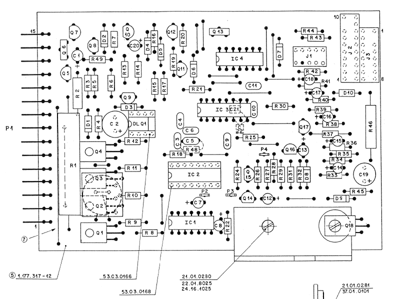

hab bei meiner revox 77b den motoren controller gezapped,
vermute als einziges opfer einen BC307C, der hierorts (arkansas USA)
nicht zu bekommen ist
wuerde den gerne mit einem 2n3906 ersetzen, den ich schon in der
schublade habe.
die beiden erscheinen mir aehnlich genug, oder liege ich da falsch?
schoenen dank!

von Helmut L. (helmi1)
Beim BC307 ist gegenueber dem 2N3906  Kollektor und Emitter vertauscht.
http://www.datasheetcatalog.org/datasheet/fairchild/BC307.pdf
http://www.fairchildsemi.com/ds/2N%2F2N3906.pdf
Da Kollektor und Emitter vertauscht sind betreibt man den Transistor im
Inversbetrieb mit sehr viel kleinerer Stromverstaerkung.
Gruss Helmi

Also, Q11 wird doch eigentlich nur als Schalter, also in der Sättigung
betrieben. Da spielt die Stromverstärkung doch gar keine Rolle.
Ich tippe auf einen vergilbten oder verdreckten Tape-End-Sensor. Diese
opischen Dinger verlieren nach vielen Jahren außerdem ihre
Empfindlichkeit. Als Folge davon bekommt der Transistor rechts von Q11
(kann es nicht genau lesen) wahrscheinlich zu wenig Basistrom und
schaltet Q11 eben nicht in die Sättigung.

von Andrew T. (marsufant)
Wie Helmut schon richtig schreibt: Der TS hat die Anschlußbelegung
seines Ersatztransistors nicht beachtet.
Nachsehen und richtig einlöten, dann wird das was.
von mike (Gast)
peinlich peinlich....ich dachte das B-E-C dreieck ist standardisiert....
schoenen dank an alle, die Revox rennt wieder wie sie soll
