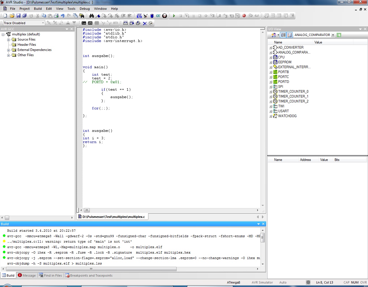

ich hab ein...naja schon fast peinliches Problem mit C und dem AVR
Studio:
Ich bin dabei ein Programm zu schreiben, ich hatte schon ziemlich viel
geschrieben, doch irgendwann trat dieser Fehler auf und hab nach und
nach alles wieder entfernt bis nur noch diese mini Testprogramm da war
....und der Fehler wo ich net kapier war ebenfalls noch da...
Wenn ich bei dem Programm "Build an Run" mach, also simulieren will,
dann passiert nicht viel...der Programcounter (das ist doch der gelbe
Pfeil am linken Rand??) bleibt einfach bei der 1. geschweiften Klammer
nach "main" hängen (siehe Anhang). Ich kann so oft auf "Step Into" oder
"Step Over" drückn wie ich möchte, er bleibt immer da. Das ist ein
Szenario.
Wenn ich noch ins "main" den rießigen Befehl "PORTD |= 0x01" zB. rein
schreib passiert folgendes: nach "Build" ist der Programmcounter wieder
auf der geschweiften Klammer, aber verschwindet wenn ich auf "Step Into"
oder so klick. Irgendwas wird simuliert aber kommt nix dabei raus. Wenn
ich auf "Pause" drück ist der CycleCounter bei einigen 100.000..
Irgendwas scheint da an den Einstellungen nicht zu stimmen...
Hab das AVRStudio 4.18
Ich hab es mit SP2 und ohne SP2 probiert, ich hab es mit der neuesten
WINAVR und mit einer etwas älteren probiert, nix haut hin.
PS: ich hab ausversehen zwei bilder angehängt

Besser wäre der kpl. Bildschirm.

Die Bedingung if(test == 1) wird nie wahr sein, und auch sonst macht das
Programm nichts sinvolles (aus der Sicht des Optimizers) also optimiert
der Compiler ganz einfach alles überflüssige (quasi das ganze Programm)
weg!
Desswegen bleibt der Debuger auch am Programmanfang stehen, es sit alles
erledigt und gibt nichts mehr zu tun das irgend einen Einfluss hat...

Tip! Wenn Du was simulieren willst, schalte vorher die Optimierung aus.

Ansonsten ist des Pudels Kern sicher die Optimierung; ein optimiertes
C-Programm zu debuggen, ist meistens zwecklos. Wenn alle Stricke reißen,
schau mal ins Assembly (beim gcc zu erzeugen mit 'gcc -S').

Schlägt die Optimierung mit absoluter Sicherheit zu, da der Text im
Körper der if-Anweisung niemals erreicht werden kann.
Mit meinem AVR-GCC ergibt das folgendes Assembly:

zu meinem Hauptproblem:
gestern Nacht bin ich doch tatsächlich noch duch verzweifeltes
umherklicken im AVRStudio in ein Menü gekommen wo man den
Optimierungsgrad einstellen kann. Da ich erst gestern das erste mal mit
C nen AVR programmieren wollte und mich nicht auskenn hab ich einfach
mal die Optimierung auf Stufe0 gesetzt. :-) Das wars! Meine Programme
sind zwar jetzt 3 mal so groß aber ich kann nahezu alles Simulieren!
