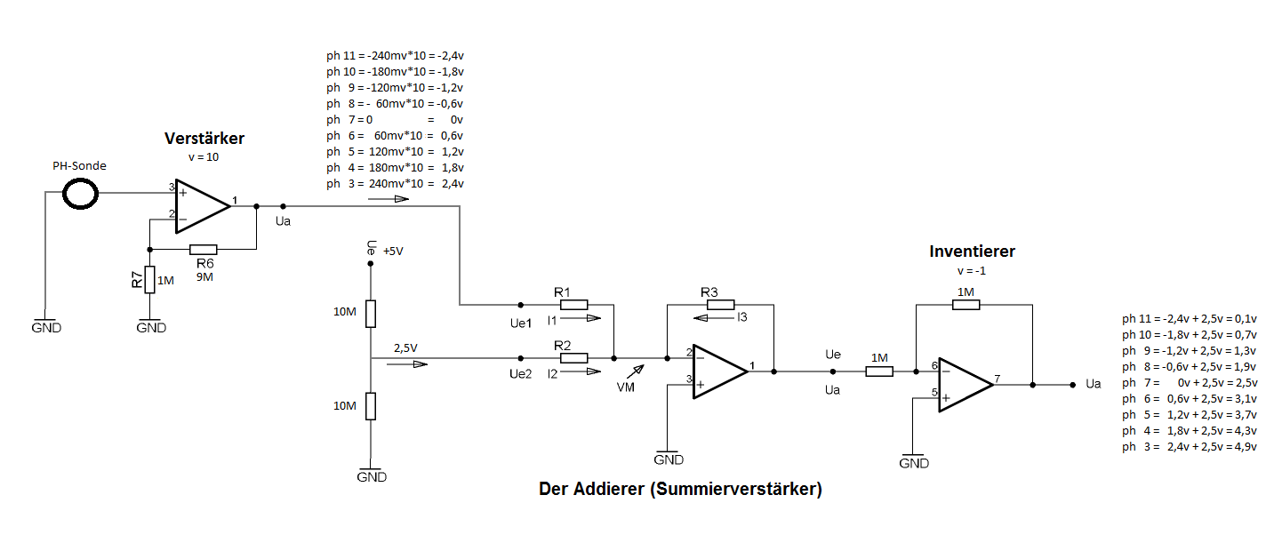

Hi zusammen,
mich hat glaube ich der jugendlich Leichtsinn geritten....
Mein kleiner Aquarium uc Spielkram nimmt Formen an (dank dem forum hier)
Nun dachte ich, hah baust noch eine PH-Sonde ein....ich habe den
gestrigen Abend damit verbracht mir die verschiedensten Schema's
anzuschauen... Jedoch verstehe ich sie nicht wirklich, da ich mit
Operationsverstärker noch nicht wirklich zu tun hatte, bis auf aus 0-5v
0-10v zu machen.
Ich fing also gestern mal an ein Gedankenspiel zu entwickeln (siehe
Bild)
Nur wäre meine Frage, ob ich danach mein  -2,4v - +2,4v Signal nicht
'einfach' durch einen 'Summenverstärker' geben könnte, wo ich mittels
Spannungsteiler eine Spannung von +2,5V addieren würde, um somit auf
einen Messbereich von +0,1v = PH 11 bis +4,9V = PH 3 zu kommen. Oder ist
meine Überlegung im Ansatz schon falsch, wie gesagt, ich habe mit OPV
noch nicht wirklich viel zu tun gehabt.
Ziel wäre es dieses +0,1v - +4,9v mittel ADC danach einzulesen.
Gruss,
Michael
Gast #1661177
Eine pH-Sonde misst nicht richtig und geht auf Dauer kaputt wenn durch
sie Strom hindurchfliesst.
Man braucht also einen Operationsverstärker mit quasi isolieretem
Eingang, mit einem MOSFET-Eingang im Teraohmbereich.
z.B. CA3130, AD549L AD515, OPA111/128/129, LMC6041
Dann stellt sich die Frage, wie man Störungen ausblendet: Abgeschirmte
Kabel sind Pflicht, aber die Isolation muss aus Teflon sein, die
Steckerisolierung ebenfalls, und du errätst es schon: Eine Leiterplatte
reicht nicht (es sei denn man legt einen Guard-Ring vom Ausgang eines
Followers), sondern man biegt den IC-Pin hoch i die Luft und lötet das
Kabel direkt an.
Hochfrequente Störungen (Antenne) unterdrückt man, in dem man das
isolierte Kabel durch einen Funkentstörrngkern wickelt bzw. einen
drumrumclipst. Ein Kondensator parallel an den Eingang gegen Masse würde
zwar Störungen durch Mittelwertbildung däpfen, aber du ahnst es schon,
sein Dielektrukum isoliert nicht gut genug. Ich würde ihn also
weglassen, und den uC die Mittelwertbildung überlassen. Ansonsten nur
beste Kondensatoren verwenden.
Danach kannst du dann die Spannung messen, schon richtig, und in
pHumrechnen, allerdings sollte man die Temperatur auch mitmessen und
entsprechend kompensieren, falls dein Aquarium nicht sowieso immer
gleich warm ist.
R6 und R7 könnten übrigens erheblich hochohmiger sein, der OpAmp
belastet sie nicht. Interessant ist noch die Überlegung, wie weit die
Offsetspannung des OpAmps die Messung verfälscht. Rechne also mit dem
von dir gewählten OpAmp mal nach.
Gast #1661257
@MaWin: Danke für die Tipps, könnte man nicht auch einen EMI-Filter
zwischen GND und der PH-Sonde setzen?
Anbei das neue Schema, wobei ich nicht wirklich weiss wie ich die
Widerstände im Summierer ausrechnen soll. Den Strom der PH-Sonde könnte
man ja mal mit fA annehmen, der i3 soll ja die Summe aus i1 + i2
ergeben. Nehme ich nun einfach mal einen Wert für i2 an, und rechne dann
drauf los?
Ich hätte hier noch einen LM 358 und einen TLC 272 liegen, muss ich bei
dem OPV nach "Input Offset Voltage Drift" schauen, wenn ich das
kompensieren möchte?
Michael
Gast #1661434
Die werden kaum hochohmig genug sein.
> Summierer
Nein, damit hebt man eine negative Spannung nicht an,
wenn einem vorher die negative Versorgungsspannung fehlt.
+5V bzw. AREF
1k
 +--+--pH--|+\
1k 100k    |  >-+--
 |      +-900k--+
GND
reicht völlig, um um's 10-fache zu Verstärken
Wie ignorant Leute immer zu Ratschlägen sind.
#1661563
Nein, mußt Du nicht nach schauen.
Weil: Beide Typen sind für Deine pH-Messonde ungeeignet.
Brauchen also folglich nicht länger betrachtet werden.
Gast #1661714
Schande über mein Haupt.....Danke nochmals, DB gelesen und gedownloaded
Zu Deiner Zeichnung, ungefähr fast das gleiche habe ich bereits gestern
Nacht gezeichnet, aber dann verworfen, weil ich dachte, dass ich:
2,5v (aus dem spannungsteiler bekomme) + die spannung aus der ph-sonde =
2,5v (bei ph 7) und dieses 2,5v dann um faktor 10 verstärke und damit
25v erreichen würde, oder nicht?
Michael
Gast #1661741
Nein, weil die 100k ebenfalls auf 2.5V gehen,
es wird also nur die Spannung der pH-Sonde um 10 verstärkt
auf 2.5 draufaddiert.
(Kannst du natürlich anpassen, wenn dein Messbereich
nicht von 0-5 gehen sollte,
aber du schreibst oben nur von pH 3 bis 11).

Gast #1662273
> So unmöglich ist der TLC272 als OP nicht.
Er kommt nur auf knapp über 3V am Ausgang,
ist also für den Spannungsbereich 4.9V bei
5V Versorgung nicht geeignet. Der CA3130
kann das. Die Eingangsstufen beider sind
aber ähnlich gut, Texas Instruments schafft
also heute, was RCA 1972 geschafft hat.
Hut ab! (der LMC6041 ist 100  mal besser)
