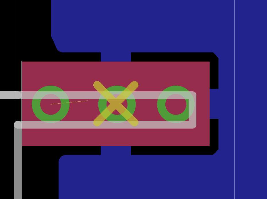

Meine Frage bezieht sich nicht auf Durchkontaktierung mit Leiterbahnen.
Vielmehr ist meine Frage folgende:
Ich habe ein Pad im Toplayer das möchte ich gerne mit der im Bottomlayer
liegende Massefläche verbinden. Wenn ich jetzt einfach nur Vias
draufsetze, zeigt mit ein gelbes Kreuz an dass keine Verbindung da ist.
Wie mache ich Eagle klar dass er Top und Bottomfläche an der Stelle
verbinden soll, ohne den Umweg über Leiterbahnen zu gehen?
Vielen Dank,
David
Das liegt daran, dass das Via bzw. dessen Signal nicht den Namen des
Signals der Fläche hat.

Wirklich ein Pad? Dann gilt das oben gesagte nicht, und du solltest den
entsprechenden Pin im Schaltplan mit dem Signal der Fläche verbinden...

Hast du nach dem Umbenennen des VIAs auch einen Ratsnest durchgeführt?
Die Kreuze bleiben nach solchen "manuellen" Aktionen nämlich meistens
stehen!
Ralf
Ja habe ich.
Ich habs nun folgendermaßen gemacht. Ich klicke auf das Pad als wöllte
ich eine Leitung Routen, gehe dann dahin wo ich die DuKo haben möchte,
wechsel den Layer , DuKo setzt sich automatisch, dann wieder ein kleines
Leitungsstück ins nirgendwo...Klappt.
Aber so sollte es doch nicht sein oder?
Sofern das Via nach Klick auf Ratsnest in der Massefläche "sitzt" (also
ohne Aussparungen) wäre das "gelbe X" eine Luftlinie, die man auch
ignorieren kann.
Das rote ist ein Pad oder ein Polygon? Die direkte Verbindung SMD-Pad
<-> Via kennt Eagle so weit ich weiß nicht, Eagle erwartet dazwischen
immer eine Verbindung per Leiterbahn oder Polygon, um keine Luftlinie
stehen zu lassen.

Schieb das Via mit dem Kreuz ein wenig vom Anschlußpunkt des Pads weg.
Eagle mag keine Vias direkt dort im Pad, wo die Luftlinie endet.
Insofern hat koba recht.
