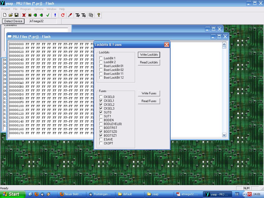

hallo,
 ich würde gerne sicher gehen, dass ich meinen controller nicht verfuse.
es handelt sich um einen atmega32 und einen quarzoszi 16mhz .
seh ich das richtig, dass ich im datenblatt auf die fusebits der
external clock schauen muss (also 0000)?
und entsprechend beim programmieren ein häkchen in alle vier cksel's
müssen?
weiter will ich den chip nicht vor auslesen schützen, vergesse also alle
lockbits!?
aber was ist mit den übrigen? angefangen bei sut0 und sut1, weiter mit
boden etc. was sagt mir das? und auf was muss ich hier bei der
programmierung achten?
entschuldigt bitte, wenn ich dieses leidige thema schon wieder
anspreche, aber mich bringt diese fuserei geringfügig durcheinander...
vielen dank für eure hilfe und schöne ostern,
ralph

wie ich geschrieben hab:
einen oszillator. also verwende ich den clksel 0000, was bedeutet, dass
ich beim flashen ein häkchen in jedem clk kästchen brauch, richtig!?
das datenblatt hab ich bereits durchsucht, nur wie gesagt: ich finde die
ganze sache ziemlich verwirrend. z.b. sind im datenblatt keine angaben
über 16mhz bauteile. was beispielsweise sut angeht, heisst es das
default setting wäre 10, ich denke aber bei mir ist es auf 01 (das foto
im ersten post zeigt meine ausgelesenen default-werte). ausserdem weiss
ich nicht wie schnell oder langsam fast and slow rising power sind.
entsprechend wäre ich dankbar gewesen für klare, pregante, verständliche
aussagen (auch wenn die aussage "zu kompliziert ums hier zu posten, setz
ein häkchen" ist) gewesen, da ich auf die idee die such-funktion zu
benutzen und einen blick ins datenblatt zu werfen bereits selber
gekommen bin.

Wo du ein Häkchen machen musst, hängt auch vom Programmer ab, die machen
das wie sie wollen. Nimm am besten den Programmer vom Studio, da ist es
einer der oberen Einträge.
