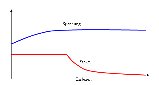

Im Datenblatt des Ladegerätes ist etwa folgende Ladekurve
verzeichnet:(siehe Anhang).
Es ist sehr gut zu erkennen das anfänglich eine Konstantstromladung
stattfindet. Bis zu dem Punkt an dem die Ladeschlussspannung des Akkus
fast erreicht ist, ab dann bricht der Ladestrom langsam ein.
Ich habe mal gelesen das in solchen Ladegeräten der mechanische Trafo so
beschaffen ist, das die Spannung anfänglich (leerer Akku) von selbst
einbricht, da der Trafo nicht mehr liefern kann, und die Ladekurve quasi
im zusammenspiel mit dem Trafo diese Form bekommt.

Kannst dir mit dem LM317 eine Konstatspannungsquelle mit der
Ladeschlussspannung des Akkus bauen, ein Serienwiderstand reduziert dann
bei einem leeren Akku den Ladestrom.
Das funktioniert ähnlich wie mit einem genau bemessenen Trafo, anfangs
hast du als Ladestrom    Ladeschlussspannung - Batteriespannung
                        Serienwiderstand
Der Ladestrom wird also immer kleiner, je näher die Akkuspannung an die
Ladeschlussspannung kommt.

Einen LM317 als Konstantstromquelle beschalten, dahinter noch einen
LM317 als Konstantspannungsquelle mit 13,8V.
Das ist einfach, billig und dürfte funktionieren.
Einziger Nachteil: Man verliert etwa 7 Volt Spannung, wegen der 2 LM317
in Reihe. Der Trafo muss nach Gleichrichtung und Siebung unter Volllast
(130mA) also mindestens 21V liefern.
Sollte aber kein Problem sein, da der Ladestrom nur 130mA ist, ist die
Verlustleistung an den LM317 überschaubar (so 1-2W).
