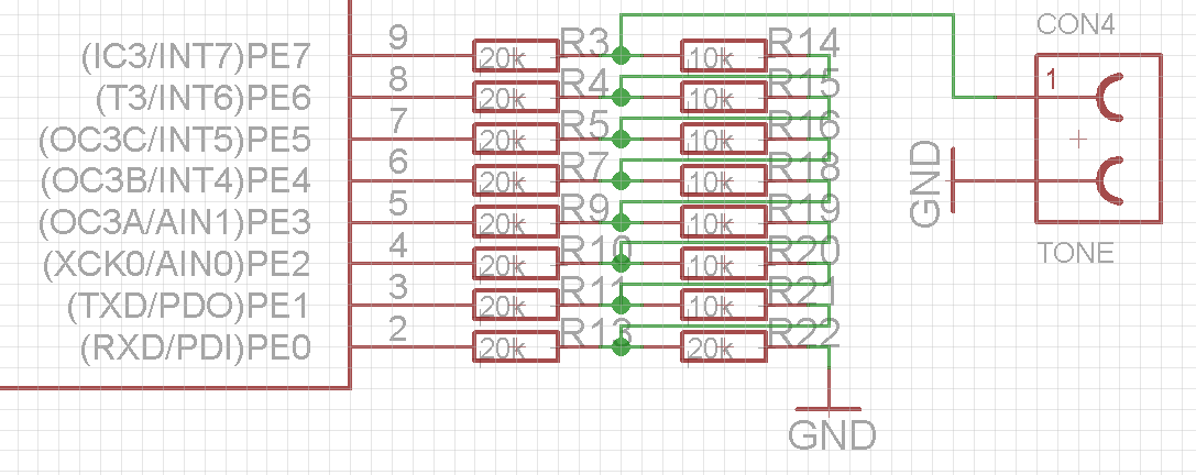

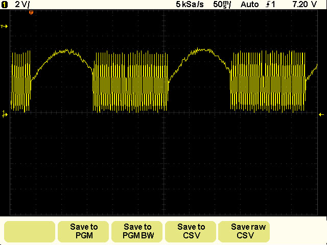

Mein Signalgenerator hat Fortschritte gemacht und ich habe jetzt ein
Ausgangssignal, dieses sieht aber aus wie in signal.jpg. Die Sinuskurve
ist erkennbar, aber leider eben auch nur etwa die Hälfte davon.
Ich habe keine Ahnung, was diese Störung genau verursachen könnte. Die
Schaltung mit dem R/2R-Netz ist auf schematic.gif und die Routine, die
die Welle ausgibt, sieht so aus:

von spess53 (Gast)
Hi
> "adc %A3, %2   ;1 cycle"  "\n\t"
Da wird anscheinend nur ZL beeinflusst. Falls das Ganze aber einen
Übertrag nach ZH benötigt, wird das nicht berücksichtigt.
MfG Spess

von spess53 (Gast)
Hi
Das funktioniert nur wenn die Tabelle in einem Adressbereich von
$XX00-$XXFF liegt. Also ZH für die gesamte Tabelle einen konstanten Wert
hat. Wenn das nicht der Fall ist, werden die Werte aus Speicheradressen,
die nicht zur Tabelle gehören, gelesen.
Beispiel: Deine Tabelle liegt im Speicher ab $1F80 dann wäre ZH=$1F.
Wenn auf einen Tabellenoffset von $90 zugegriffen werden soll wäre das
die Speicheradresse $2010. Tatsächlich greift der obige Programmteil
aber auf $1F10 zu.
MfG Spess
von Jobst M. (jobstens-de)
Sehe ich auch so. Dort werden Programmteile auf dem DAC ausgegeben.
Hatte selber dieses Problem schon, habe das Bild vom Scope wiedererkannt
Jobst

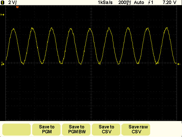

von Martin G. (hb9tzw)
Hallo ihr beiden
Coole Sache, dank dem Hinweis habe ichs hinbekommen, aber darauf wäre
ich sonst im Leben nie gekommen als C-Programmierer ;-)
Das dauerte noch etwas bis ich den Speicherbereich auch im AVRStudio
zuweisen konnte mit der automatischen Makefile-Erzeugung, aber bei
richtigem Eintrag unter "Project" > "Configuration Options" > "Memory
Settings" funktionierts.
Vielen Dank!

von Helmut L. (helmi1)
An deinem DAC Ausgang fehlt noch ein Tiefpass um die Aliasfrequenzen
auszufiltern. Sonst sieht dein Sinus aus wie mit Stacheldraht bewehrt.
Gruss Helmi
