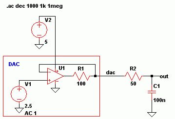

Ich arbeite an meiner Masterarbeit, inder ich eine Messschaltung
aufgebaut habe, die Spannungen in 100uV Schritten misst.
In der Schaltung sitzt ein 16-Bit ADC, der von einen MC ausgelesen wird,
der die Spannungswerte an einen PC sendet. 1-Bit entspricht etwa 10uV.
Bevor der analoge Wert in den ADC geht, wird mit einem OPV (LT6230) ein
Offset aufaddiert. Die Offsetspannung kommt von einem DAC AD5667.
Dabei ist mir etwas Merkwürdiges aufgefallen. Ich hatte vergessen, einen
100nF Kondensator (0805), der die Ausgangsspannung des DAC stützen
sollte, aufzulöten. Das Rauschen lag unter 70uV, errechnet sollten es
weniger als 30uV sein, aber das ist egal, ich will nur 100uV aufösen.
Nach dem Einlöten des 100nF Kondensators, irgendein Standardteil mit
X7R-Dielektrikum, hatte ich ein Rauschen, dass 5 bis 10 mal größer war.
Können Keramikkondensatoren so stark Rauschen? Bringt ein Typ anderem
Dielektrikum eine Verbesserung?

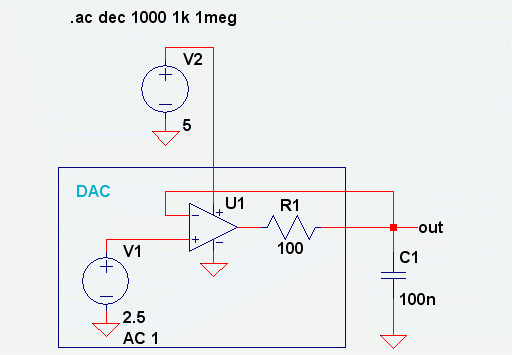

Gast #1661897
>>Hast du diese Frage übersehen?
Ja, habe ich tatsächlich, war nicht bös gemeint!
Ich verstehe das Datenblatt so, dass das für den dynamischen Betrieb
gilt.
Das ist bei mir nicht so. Ich stelle einmal eine Spanung ein und das war
es dann. Warum sollte ein OP schwingen, wenn ich einen kleinen
Kondensator dranhänge? Es ist keine Induktivität vorhanden und die paar
nH von der Leiterbahn sollten das auch nicht bringen. Ich verlangsame
damit die Anstiegszeit, aber mehr auch nicht(?) Das musst du mir jetzt
erklären...

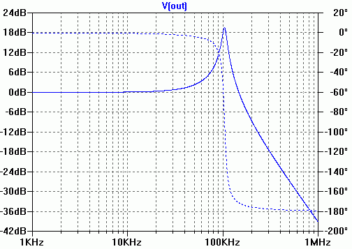

Gast #1661922

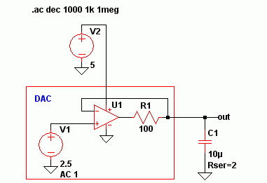

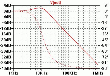

>Warum sollte ein OP schwingen, wenn ich einen kleinen Kondensator
>dranhänge? Es ist keine Induktivität vorhanden und die paar nH von der

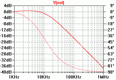

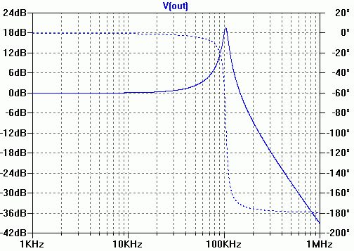

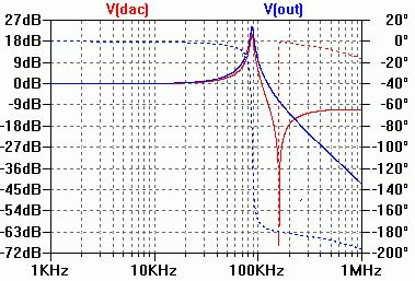

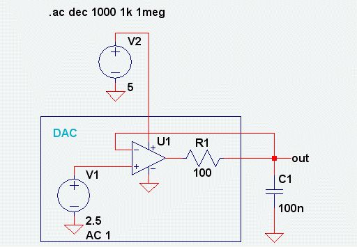

Aber du erzeugst am invertierenden Eingang eine Phasendrehung (phase
lag), die den OPamp instabil macht. Helmut hat völlig Recht. Du darfst
nicht einfach einen 100nF Kondensator direkt an den Ausgang eines
Operationsverstärkers hängen! Schalte wenigstens einen Widerstand von
größer 50R (genauer Mindestwert hängt vom OPamp ab) dazwischen. Dieser
Widerstand hilft dir übrigens zur zusätzlichen Filterung des Rauschens
und ist schon von daher zu empfehlen.

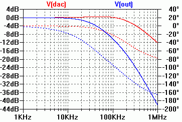

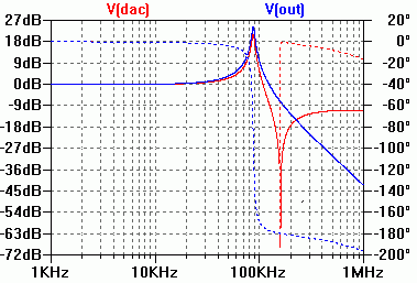

Gast #1661988
Guten Morgen!

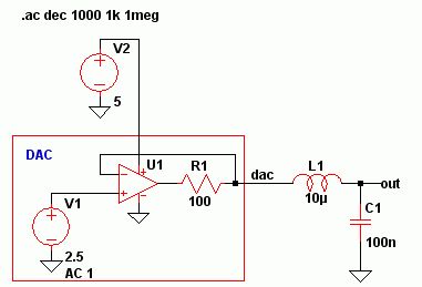

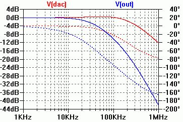

@Helmut: Das die Dinger so reagieren können, hätte ich nicht gedacht,
danke für die Simulation.
Den Tiefpass einbauen kann ich nicht mehr, aber ich kann einen Jumper
durch eine kleine Spule ersetzen. Das probiere ich morgen mal aus.

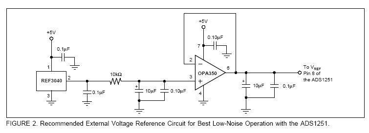

#1662017
Ich habe aber schon Applikationen gesehen da hat TI einen Kondensator
über 1µF  ( waren glaube ich 4.7µF )direkt, ohne über einen Widerstand
entkoppelt am Ausgang des OPV gekoppelt.
Hat jemand eine erklärung dazu, würde mich interessieren.
Ist aber ein wenig blöde da ich die Applikation nicht finde ich weiß
aber
noch das es um einen Low Noise Spannungsregler ging.

Ich glaube Helmut hat mich falsch verstanden. Ich baue eine Spule,
besser eine Ferritperle, sofern ich eine finde, in Serie ein, den
Kondensator muss ich weglassen, weil der einfach nicht reinpasst. Einen
bedrahteten Kondensator will ich nicht einlöten, weil ich dann eine
Schleife hätte, die wahrscheinlich mehr Rauschen von der
Schaltreglerspule einfängt als eliminiert wird.

Danke für den Tipp mit dem OPA350. Der ist an sich schon rauscharm und
scheint in der Tat besonders gutmütig zu sein bezüglich kapazitäter
Last.
Aus dessen Datenblatt:
In unity gain, OPA350 series op amps perform well with
very large capacitive loads. Increasing gain enhances
the amplifier’s ability to drive more capacitance. The
typical characteristic Small-Signal Overshoot vs
Capacitive Load shows performance with a 1kΩ
resistive load. Increasing load resistance improves
capacitive load drive capability.

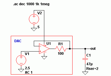

Gast #1662367
Es gibt spezielle OPamps, die große Kapazitäten am Ausgang vertragen.
Auch normale OPamps können scheinbar gutmütig auf sehr große Kapazitäten
am Ausgang reagieren. Das kommt so: Die Kapazität sorgt zusammen mit der
endlichen Ausgangsimpedanz nicht nur für eine destabilisierende
Phasendrehung in der Gegenkopplung, sondern auch für eine kräftige
Absenkung der Schleifenverstärkung, sodaß die Schleife nicht mehr auf
die Mindestverstärkung von V=1 zum Aufbau einer Schwingung kommt, trotz
gefährlicher Phasendrehung von insgesamt 360°. Solche Situationen findet
man beispielsweise, wenn man mit einem LM324 aus einer Single Supply
Spannungsversorgung einen Virtual Ground Generator bastelt und dazu
direkt vom Ausgang zu den beiden Supply Rails jeweils einen Elko von
47µF schaltet.
Ein solcher OPamp verfügt dann aber über fast überhaupt keine
funktionierende Gegenkopplung mehr, sondern ist praktisch tot. Er
kriecht DC-mäßig zu dem Pegel, den die Gegenkopplung ihm diktiert, kann
aber auf schnelle Störungen nicht mehr wirklich regelnd eingreifen. Sein
Ausgang wird schon für niedrige Frequenzen durch den Kondensator
kurzgeschlossen, was sich dann so auswirkt, als ob man bei einem Auto
gleichzeitig Vollgas gibt und wie ein gestörter auf die Bremse tritt.
Solche Schaltungen sind hochgradig gefährlich, weil sie nicht mehr
linear funktionieren und jederzeit Unfug treiben können.
Außerdem, täusche dich nicht, nur weil du das bei Texas Instruments
gefunden hast, muß das noch lange nicht richtig sein. Auch dort gibt es
jede Menge Pfuscher, die keine Ahnung haben...
Kai Klaas
